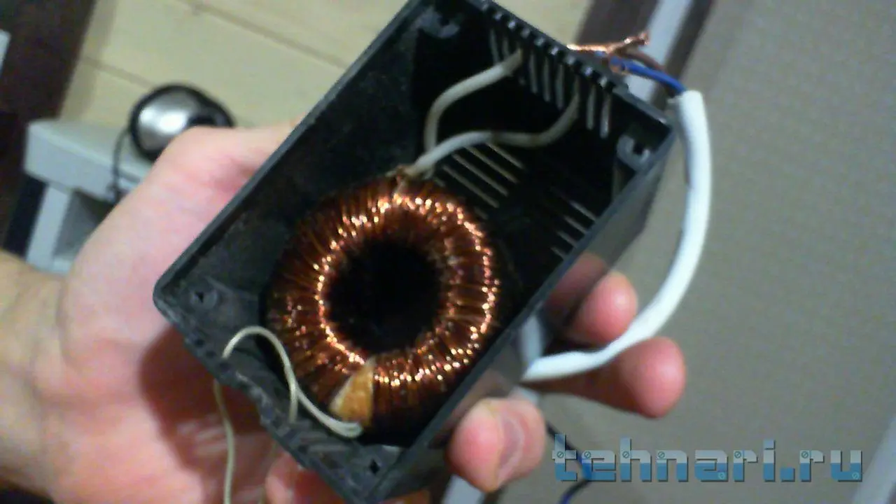

Всем привет! Слаб в электротехнике, помогите пожалуйста. Разобрал адаптер (с 220 на 15V 0.8A) с целью добыть эмалированный провод для качера, но потом понял, что его будет мало.

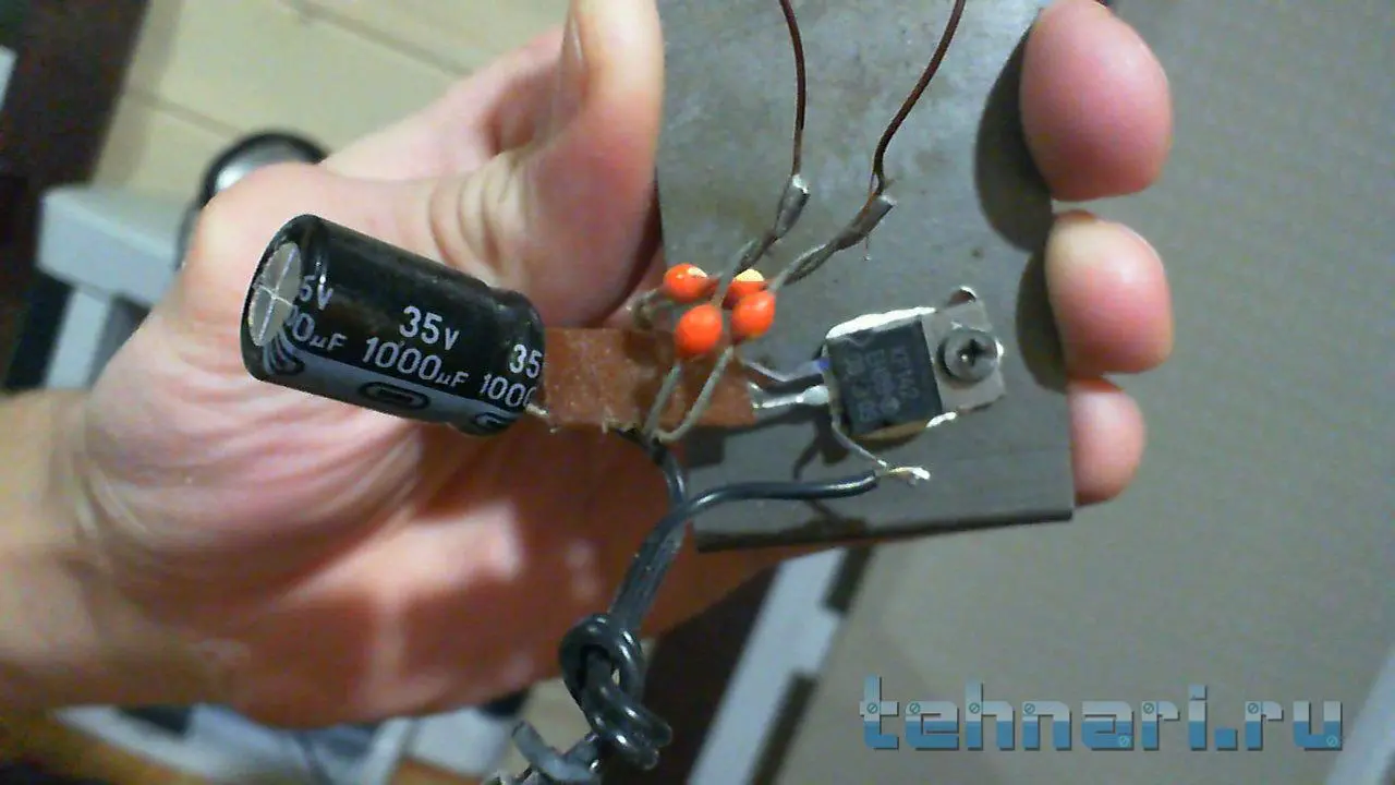

Решил поэксперементировать. Внутри была обмотка, конденсатор (35V 1000uF), еще какие- то четыре штуки красные с желтой точкой (что это?)
и интегральный стабилизатор напряжения КР-132 EH 8B. Всю эту электронику я убрал в сторону и оставил только катушку. К проводам которые шли на 15 в я подключил аккумулятор 18в 1.5Ач. Думал что на выходе получу 220в (или больще) - но нет. Попробовал взять провода к которым подключалось 220 в руку, а потом подключить аккумулятор - сработало, ударило дай боже, но ток шел не постоянно, а ударяло только при подключении/отключении аккумулятора. Объясните пожалуйста, почему так происходит, и как сделать чтоб повышенный ток шел постоянно? А КР-132 в качере используется?

Ошибся. Там интегральный стабилизатор напряжения КР-142 EH 8B а не 132.
Диоды.
Трансформатор.
Потому что для его работы (уж такова его природа) требуется, чтобы ток всё время менялся. То есть ему нужен переменный ток.
КР142. Не, не используется.
Принцип работы системы зажигания на практике)) При протекании тока через первичку появляется магнитное поле, которое пересекает витки вторичной обмотки. При отключении тока , исчезающее магнитное поле наводит во вторичке ЭДС взаимоиндукции и через вторичку начинает течь ток высокого напряжения, который хорошо ощущается.

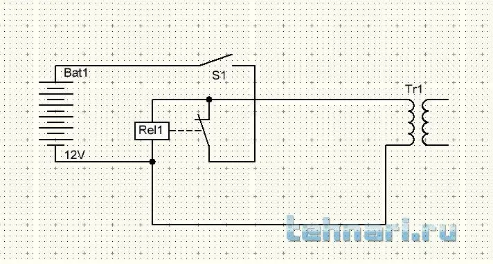

Спасибо за советы! А как преобразовать постоянный ток в переменный?
И как рассчитать силу тока на выходе?

Объясните пожалуйста что такое электромагнитный зуммер и как с помощью него получается переменный ток?
В старых ламповых аппаратах, для питания ламп высоким напряжением от батарей, ставились так называемые "вибропреобразователи".
Можете посмотреть в Google...
И не только для питания ламп.
В высокочувствительных вольтметрах постоянного тока (pH-метрах) такой прибор использовался во входной цепи для преобразования входного потенциала в переменный ток. Мы (КИПовцы) его любовно называли "вибрик". :)
