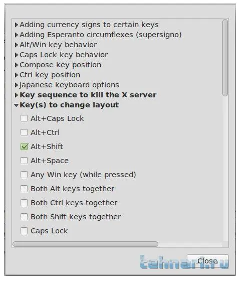

Раскладка клавиатуры "горячими клавишами" (такими как Alt+Shift или Ctrl+Shift
в линуксе настроена?
Раскладка клавиатуры "горячими клавишами" (такими как Alt+Shift или Ctrl+Shift в линуксе настроена?
нет не настроена и не знал об этом пока ты не пришел в тему и не спросил об этом...

Я поигрался настройками клавиатуры.
