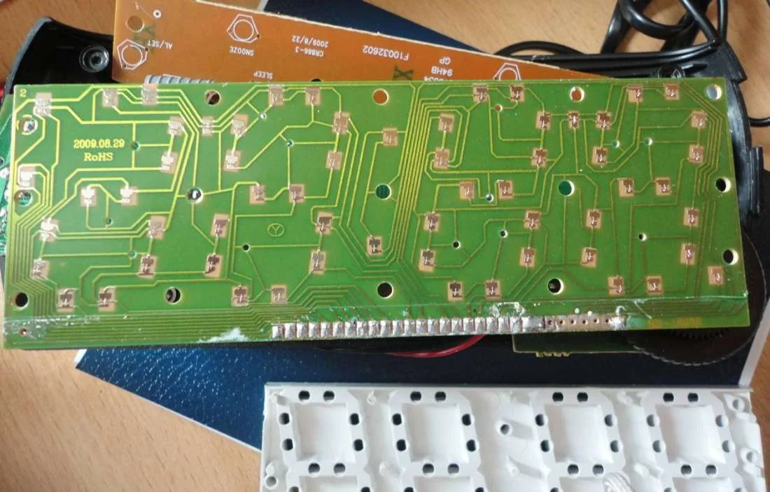

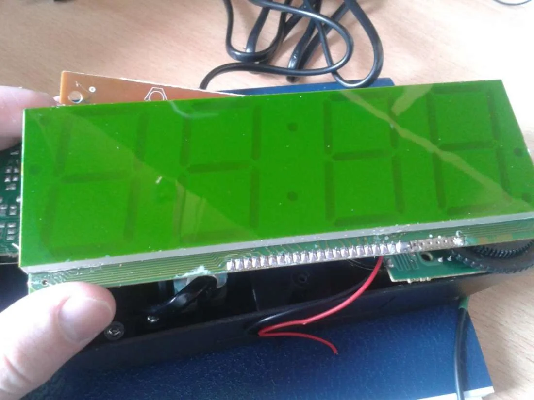

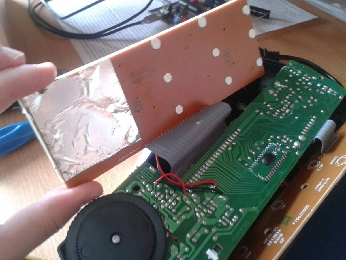

достались не совсем рабочие часы Retmix RRC-1006, у которых индикация как то криво отображается, почему то не все сегменты горят.
Разобрал я это часы, а кроме точек ни чего не получается зажечь, хотя когда в розетку подключал часы некоторые сегменты светились.
Подскажите пожалуйста, как правильно подключить этот индикатор?
на индикаторе написано HD18059 CGAD-24T, ни какой документации по ним в интернете не нашел..
i?path=b0311100233_img_id674248237280275081.webp2012-03-17 14.38.18.webp2012-03-17 14.38.35.webp
Такой индикатор надо прозванивать. Вооружись батарейкой на 4.5 -5 вольт, подключи последовательно резистор 560 ом и ищи методом тыка.
вот я и прозваниваю, включаются только точки, из сигментов, ни чего не включается...
разобрал этот индикатор и увидел "чудо" инжинерной китайской мысли!!! там светодиоды сделаны просто из тонкой проволки, и похоже ни какой защиты нет, быстро сфотографировал и закрыл, пока ни чегор не напортачил)))
и по прежнему включаются только точки..
всего у индикатора 22 вывода, зачем так много?

Может где есть обрыв в этих проволочка из за этого и не загораются,смысл как в гирлянде перегорела 1 лампочка не горит вся гирлянда
разобрался!!! у него оказывается, общий +, причем их два: первый вывод и второй это общие плюсы, а остальные минусы светодиодов)))

Судя по фотографии там должно быть не два , а как минимум 9 анодов(плюсов)
Считаем: Правый нижний угол - одна точка, 2- первый разряд индикатора, 3 - точка между первым и вторым разрядами, 4- второй разряд индикатора, 5 - сдвоенная точка между 2 и 3 разрядами, 6- третий разряд индикатора, 7 - точка между 3 и 4 разрядами индикатора, 8 - четвёртый разряд индикатора, 9 - сдвоенная точка в левом верхнем углу. Возможно некоторые точки соединены к одному аноду между собой.
