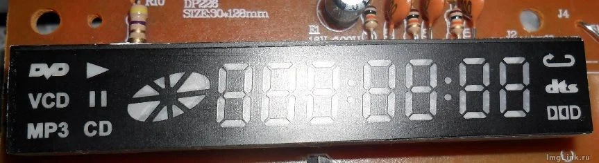

Как подключить такой индикатор?
Потихоньку начинаю делать усилитель. Корпус взял от DVD проигрывателя AKAI DV-P4775KDSM. Симпатичный :). Т. к я разобрал этот проигрыватель на запчасти. Там я обнаружил и индикатор оранжевого свечения, я сразу захотел сделать из него часы например
он приблизительно такой(но мой другой все же)
Но на нем кроме "MY" нет никаких надписей.
Как узнать что это за индикатор ? :) я приблизительно понял как подключить некоторые цифры, сегменты и т д. Но все же не до конца :)
Обычный светодиодный индикатор с динамической индикацией. Надо вооружиться батарейкой напряжением 3-9 вольт с резистором 560 ом и прозванивать все выводы. Учти, что общих может быть несколько.
Да в принципе у меня проблемка такая, я бы если ее решил, не создавал бы тему. Подключаю например к одному выводу + а к другому - батарейки. и от этих двух выводов могут светится 3 средних сегмента например
