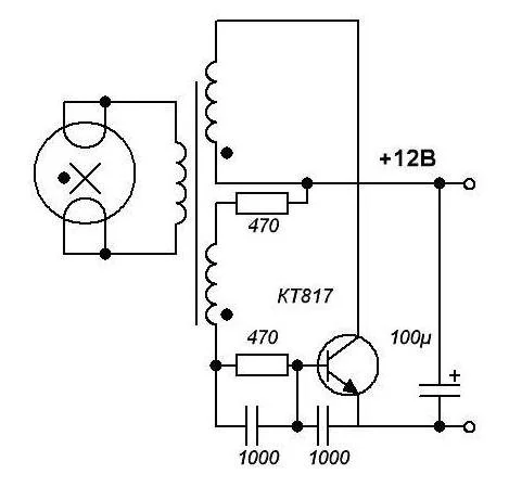

Как подключить люминесцентную лампу?
припаяй от старой энергосберегайки плату
Но не в...
А в корпус плафона освещения салона.
да, в плафон.
а брать плату от энергосберегающей...я то хотел питать сие чудо 12 вольтами, или на схему энергосберегайки можно подать 12в?
Вопрос то же вот в чём, питание от 12в, и как её зажечь.
А почему бы не взять в качестве балласта катушку от реле?
А, ну да, уже перешли на тему инвертора.
Как обычно два транзистора и трансформатор на броневом ферритовом сердечнике.
Нет только 220В!
Эту схему я не проверял в действии, так что камнями не кидаться.
А вот что говорит автор.
Схема преобразователя для ЛДС не требует дорогостоящих деталей, к тому-же позволяет использовать неисправные лампы. На транзисторе Т1 КТ817, собран блокинг-генератор. Резистор на 3кОм задает ток и режим работы транзистора. В результате работы генератора на верхней обмотке появляется импульсное высокое напряжение, поступающее на ЛДС.
Базовая обмотка трансформатора, намотанного на ферритовом сердечнике содержит 20 витков ПЭВ-2 0,5мм, коллекторная 40 витков того-же провода, а высоковольтная около 500.
Радиатор нужен, т.к. продолжительная работа вызывает ощутимый нагрев транзистора. В качестве него используем кусок алюминия со спичечный коробок. Нити накала лампы шунтированы перемычкой и выполняют функцию электрода, на который подают напряжение, необходимое для включения лампы. Происходит холодное зажигание с помощью резкого повышения напряжения на ЛДС при пуске, без предварительного подогрева электродов ЛДС.

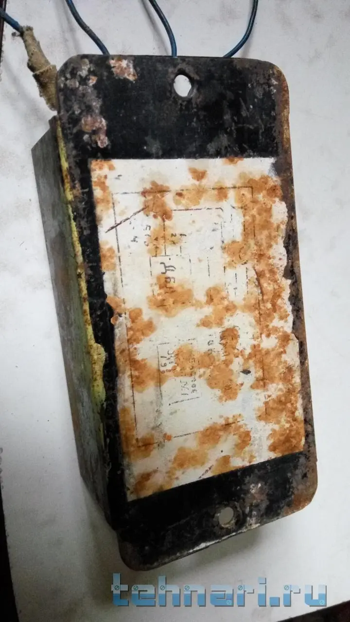

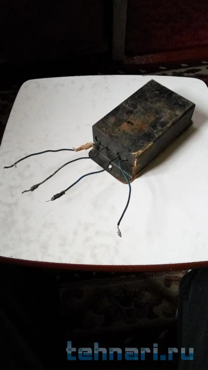

здравствуйте, подскажите, есть такой дроссель но как его подсоединять я не знаю, бумажка с низу протерлась и ничего не видно.
    27 KB · Просмотры: 214
    61.3 KB · Просмотры: 90
Вот так понятно? Кстати, похоже что у Вас в одном корпусе 2 дросселя.

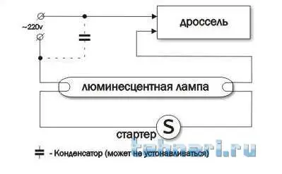

    6.8 KB · Просмотры: 184
тестер есть! как проверять? два левых контакта первый с белой изолентой и рядом с ним при проверке на сопротивление замыкают
