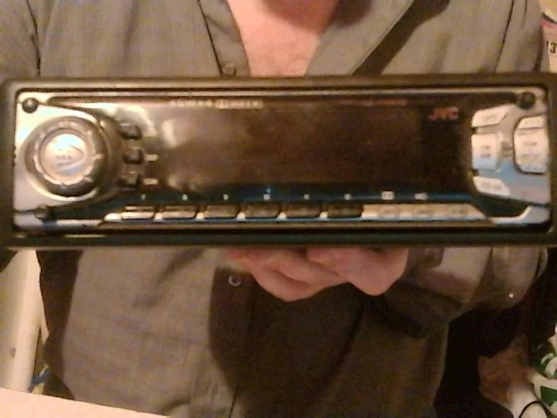

разьем идет стандартный , там где красный провод это плюс питания,,, черный минус , на колонки зеленые и серые провода ошибится сложно Удачи...
    54.4 KB · Просмотры: 2,125
    23.6 KB · Просмотры: 5,001

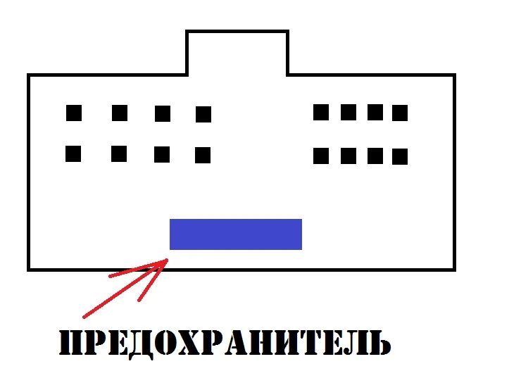

Разбирать и смотреть для меня не имеет смысла, я полный ноль в электронике и ни чего не смогу понять. Я условно нарисовал разъем магнитолы:

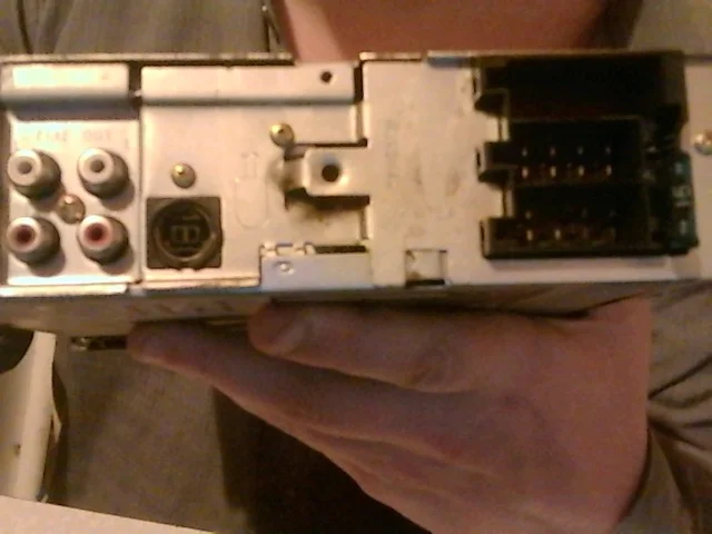

Вот фотография задней стенки магнитолы:
    18.6 KB · Просмотры: 6,773
в авто магазине продают разьемы с контактами там все по цветам...смотри..

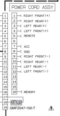

Вот распиновка разъёма. Кто ищет, тот найдёт ;).
Даташит во вложениях.
Daniellos, спасибо большое.

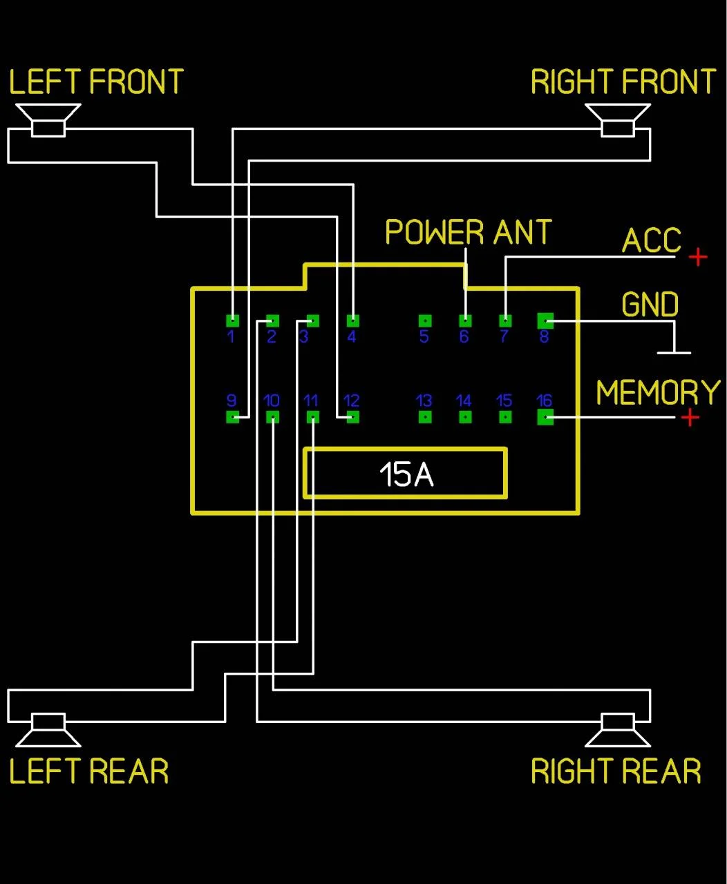

Не надо лезть во внутрь, так понятней?
    35.5 KB · Просмотры: 31,127
