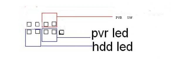

Ошибся - разъём внизу справа. И напомню - в штырьки 3 и 4 я подсоединил кнопку пуска.
А на висячих разьёмах(штекерах) не написано их предназначение? Если написано, то напишите здесь то что на них собственно написано, и я по очереди постараюсь обьяснить куда их втыкать, вот так примерно подключать светодиоды т.е. LEDы
Благодарю Вас
Вы - гений. Вот то что мне нужно. Очень популярно и понятно. У меня все эти штеккера есть . я их подсоединбъю как Вы указали. Напишу позже что получилось. Ещё раз спасибо. :)
Ничего гениального тут нет, это всё описывается в манулах к материнкам, (но обычно не по русски) но к счастью там есть и картинки, но к вашей маме мануала нет(во всяком случае не нашёл).

Уважаемый WALES, у меня нет висячего разъёма reset SW. И отличается Ваша схема от расположения штырьков на плате. Посмотрите как у меня и как я собираюсь подсоединить разъёмы. Так годится?
Cхема
посылаю схему
    5.9 KB · Просмотры: 11,591
Схема моя была сугубо приблизительной, и паверсв и леды нарисованы отбалды:D, так что подключайте как вам кажется нужным, а почему нет ресета, на самом то системнике кнопка ресет есть?
