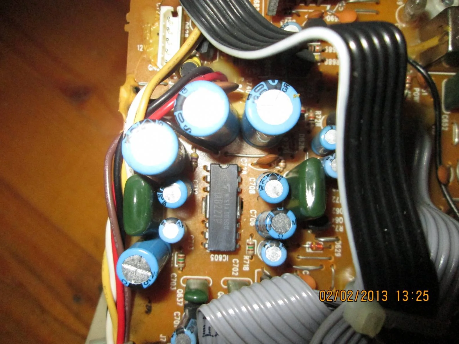

у меня вот как IMG_2122.webp , это как подключить?:) может рассказать пошагово ?

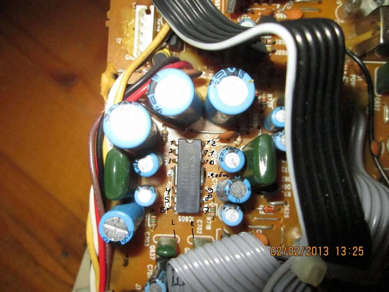

вот отметил вроде так, но могу ошибаться так как нет самой платы в руках и не могу точно сориентироваться в деталях и их соединении.), левый и правый подключите к ножкам конденсаторов (зелёные такие) у них у каждого выпаять по одной ножке и к ней припаять сигнальный провод.

а еще вот, я получается подсоединил допустим к левому и правому конденсатору два крсаных провода. а к общему черный получается в общем 3 провода, потом с концамичто делать? к колонкам подсоединять или что ?
я уж наврено зае.. тебя) уж извиняюсь
да ничего. провод нужен как на картинке)
белый и красный к каналам, а медь без изоляции, к общему.
а на другой конец провода припаять разъёмы типа "тютьпан"
там уж всё просто, к контакту в центре провод канала, а общий на торчащий сбоку.
    3.2 KB · Просмотры: 60
понятн, потом отпишусь получилось или нет:)
удачи тебе, будь аккуратен.
спасибо Оборотень!:) все получилось, при подлкюении к тв все заработало. только вот почему то когда ноутбук подключаю через провод HDMI звук на колонки не передается. играет сам тв, ну мб это изза настроек еще полажу посмотрю. Спасибо еще раз !!!
