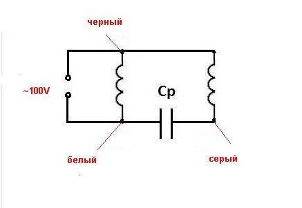

Как подключить синхронный двигатель?
Абсолютно? Сколько Ом конкретно и между какими проводами.Достаточно точно можно узнать по потребляемому току, современные технологии позволяют загнать в этот размер и 100 Вт и 1000.
Попробуйте четко сфотографировать табличку, может быть удастся что-то разглядеть.
Замерили еще раз.
Белый + Серый = 47,6
Белый + Черный = 13.7
Черный + Серый = 34,1
Ну вот и выяснилось.
Это однофазный конденсаторный мотор. Обмотка "белый-черный" является рабочей (меньшее сопротивление), а "черный-серый" - пусковая обмотка.
*конденсатор подключается между белым и серым проводами, напряжение подавать на рабочую обмотку (Б-Ч). Осталось понизить 220 до 100В...

1. А схему подключения двигатель + конденсатор + трансформатор получить можно?
2. Трансформатор, а какой ? Это катушка 220/100 предохранитель и что еще?
Sergej VN,
1.
2. Понижающий трансформатор или автотрансформатор 220/100В, ток вторичной обмотки не менее 1А. Предохранитель также не помешает. Ну и выключатель, наверное. Этого будет достаточно.
