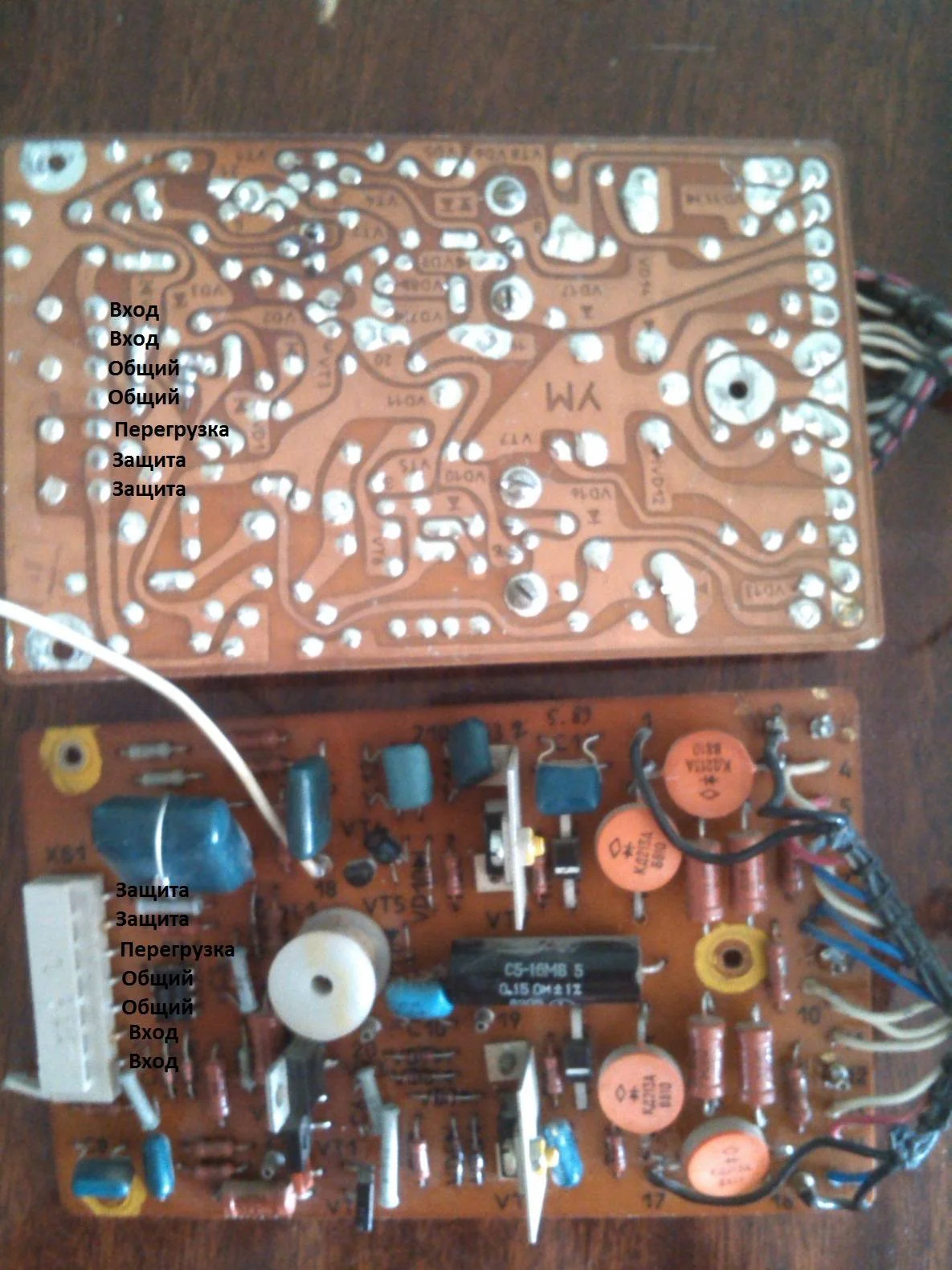

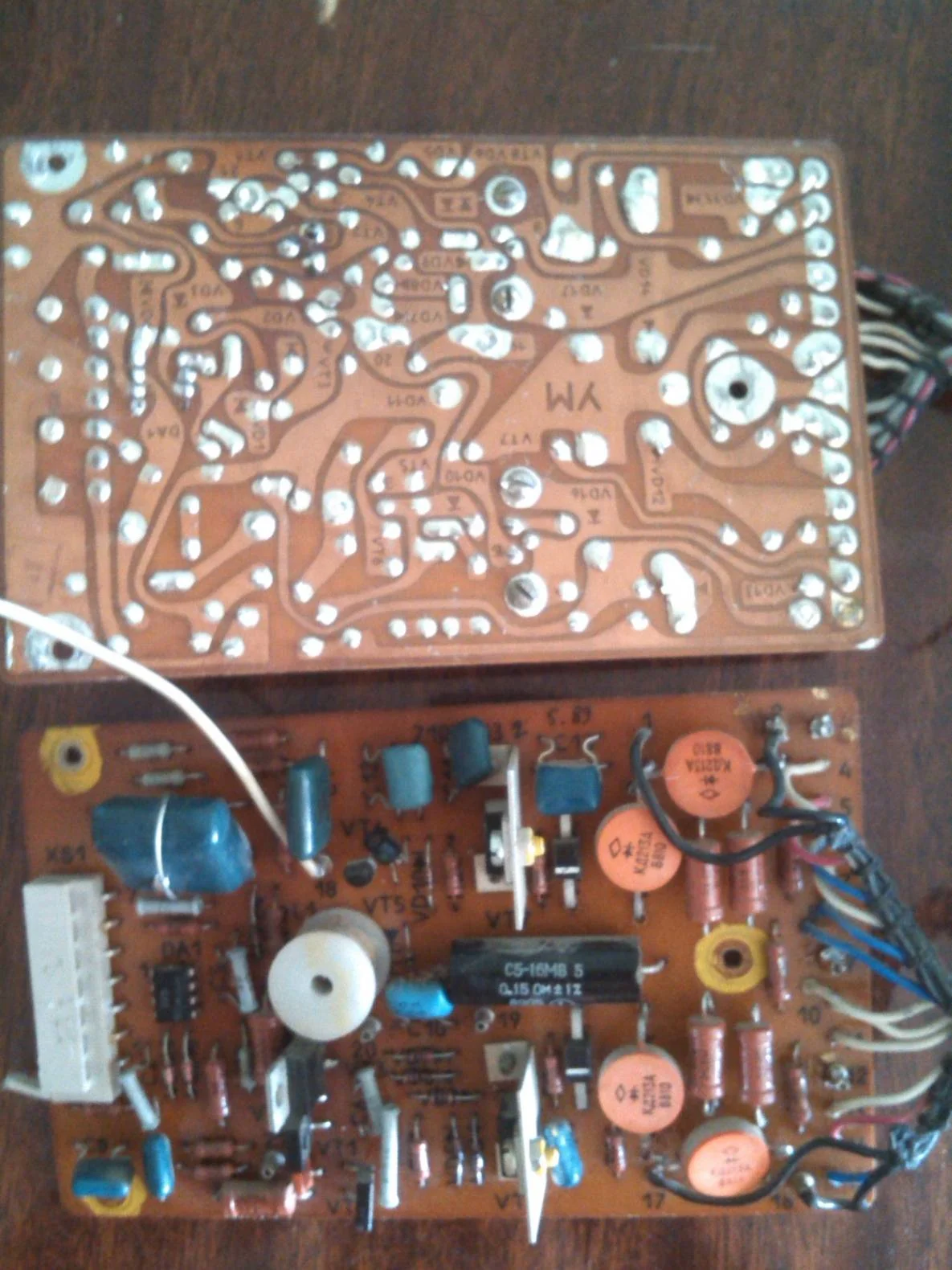

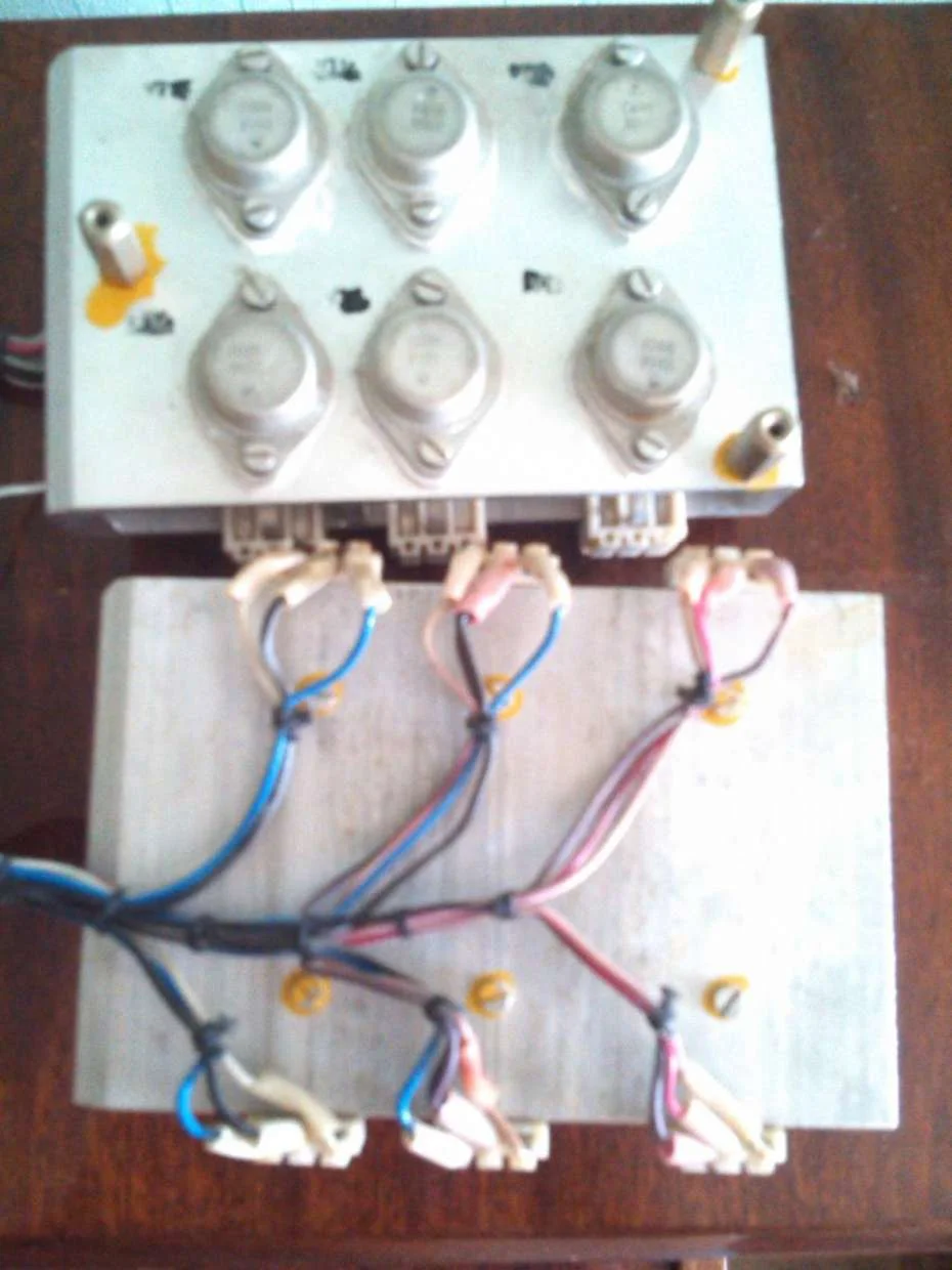

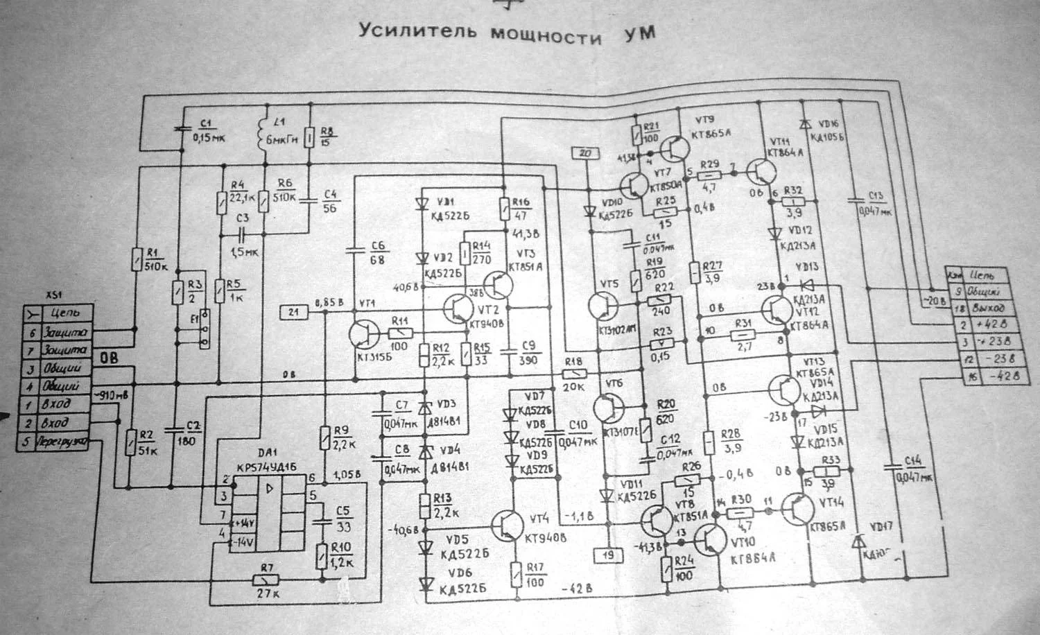

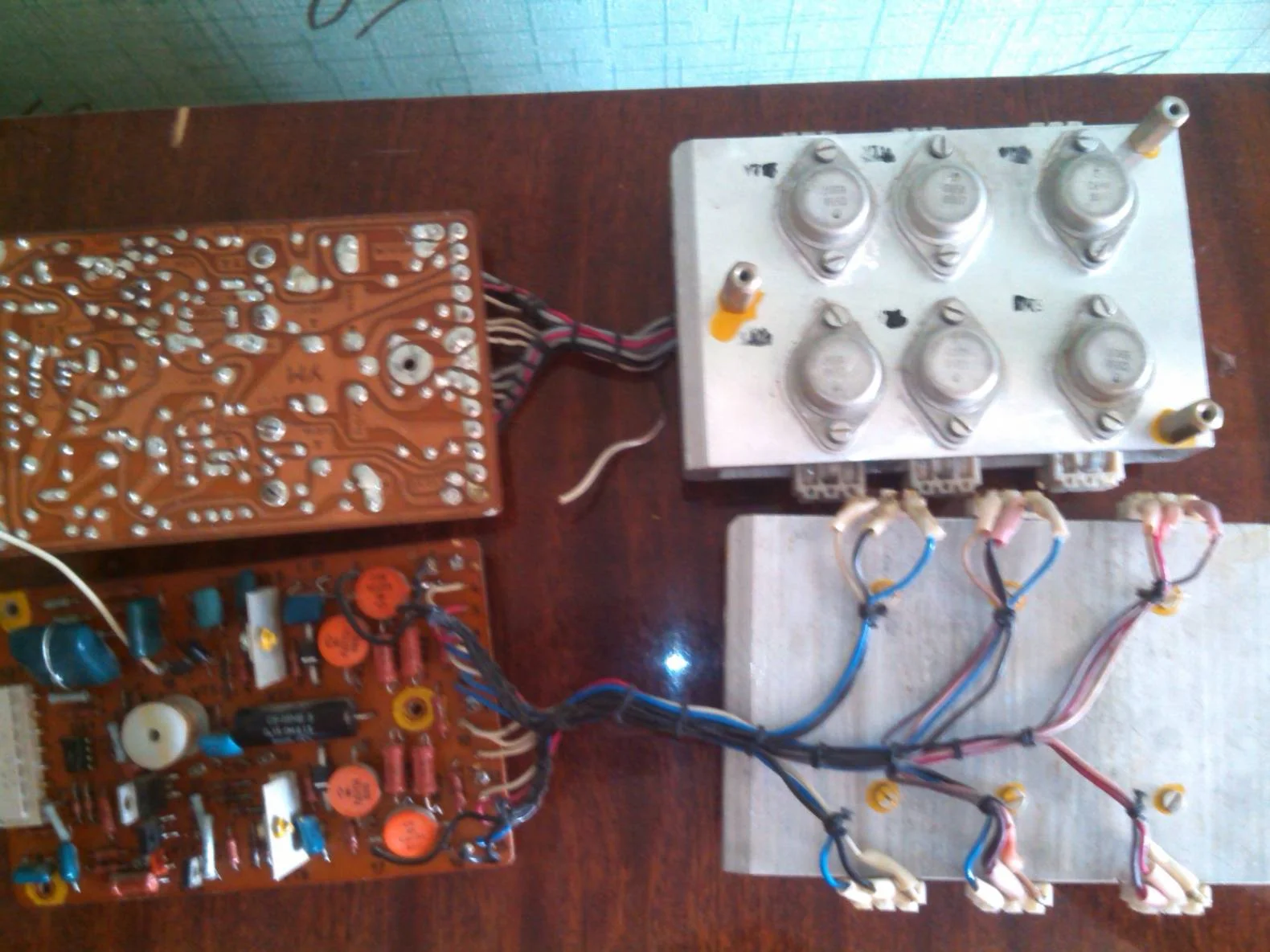

Есть у меня 2 усилителя от корвет 100у. Но по схемме номера контактов не совпадают с печатной платой. Вы мне обьясните: что какой провод?

Лично я не заметил несовпадений между платой и схемой. Вы внимательно циферки прочитайте.
не могли ли вы обозначить на рисунке, что куда. где какое питание, где вход, где выход?
А можно питание ещё обозначить, пожааалуйста)
Я понимаю, лень - матушка.

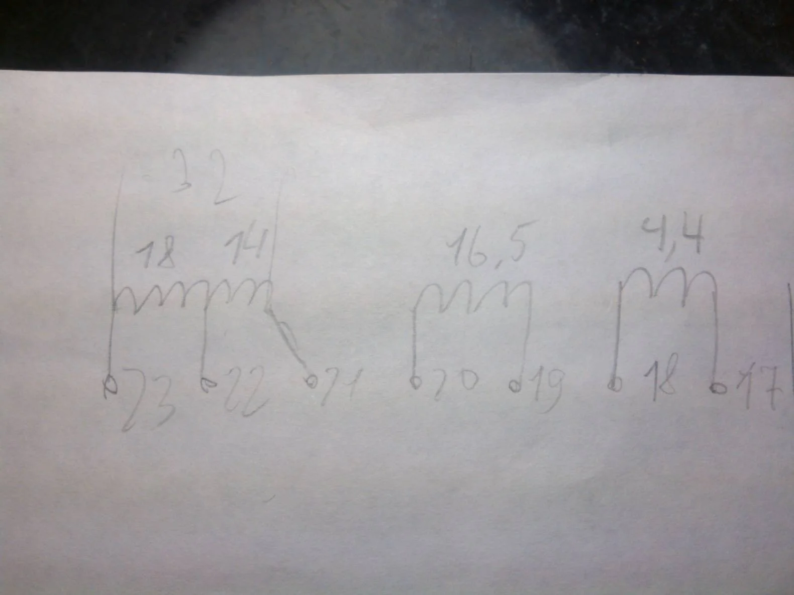

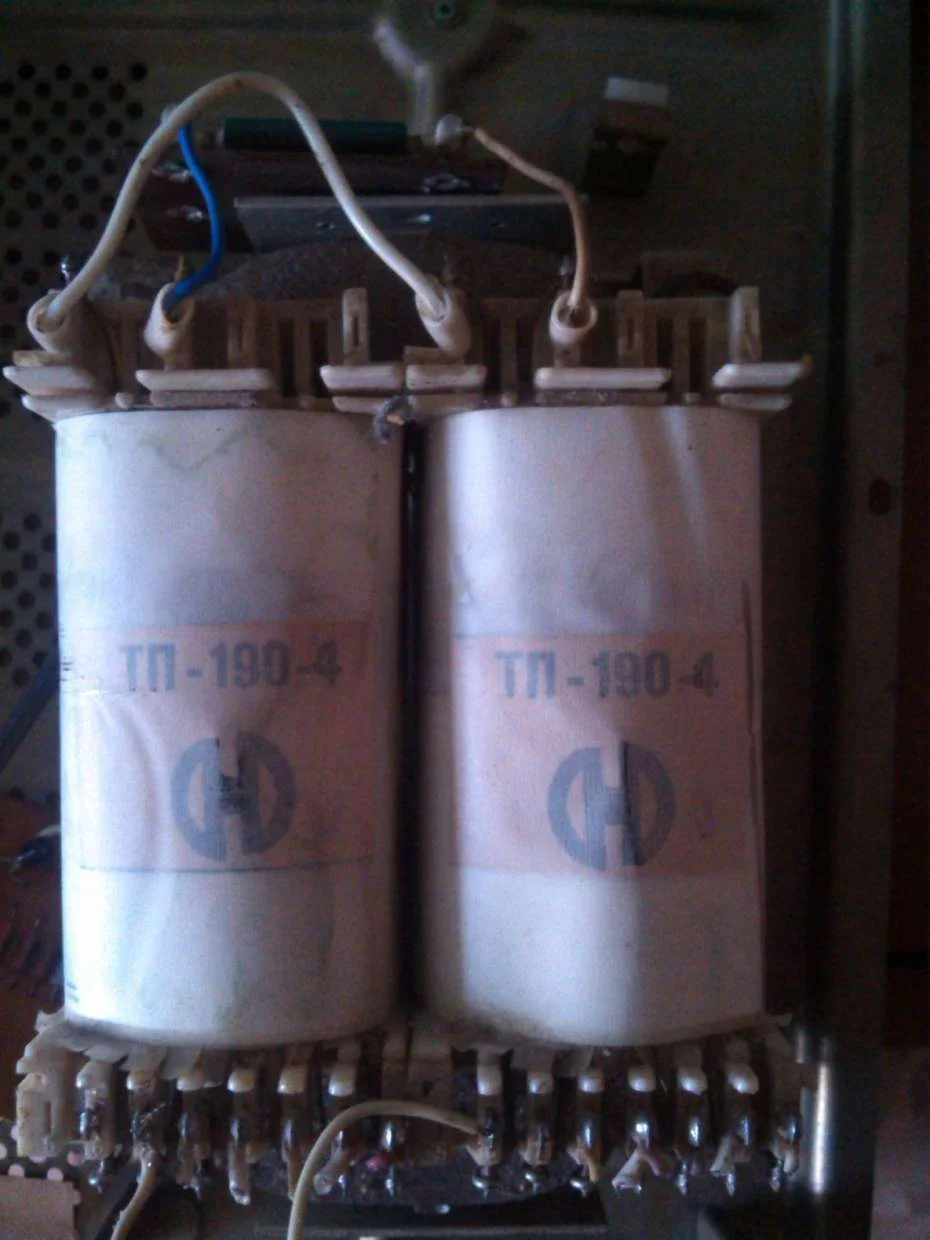

Да не это я имел ввиду) Мне бы знать, как подключить питание (+-42) и (+-23) НО, на штатном трансформаторе, я этих обмоток не нашёл) И кстати так же не нашёл моточных данных на ТП190-4... Вообще не нашёл про этот трансформатор ничего (с цифрой 4 в конце) Именно этот трансформатор был установлен в КОРВЕТ100У
По схеме Корвета можно узнать все напряжения и ориентировочно определить токи потребления обмоток...
Совершенно верно. А поиск схемы "Корвета" занимает буквально считанные секунды. На схеме всё расписано. Только нужно проследить по жгутам и колодкам присоединение выводов трансформатора к "Устройству выпрямительному (УВ)" и далее путь выпрямленных напряжений на сами узлы схемы.
Мультиметром мерил, нету там не 42 вольт не 23 вольт!
Ну посмотрела схему, нет у трансформатора ни ~42 В, ни ~23 В, эти напряжения постоянного тока и получаются после выпрямителя...
У меня есть Только чистый трансформатор и 2 схемы УМ и ничего больше)
А каким образом?
После выпрямление напряжение увеличивается примерно в 1.4 раза, без нагрузки. Под нагрузкой - падает на некоторое значение. Чем мощнее нагрузка, тем больше падение напряжения.
Таким образом, +-42 вольта это две обмотки примерно по 30 вольт переменного напряжения, а +-23 вольта это около 16.5 переменки.
Спасибо тебе большое. Наконец-то разобрался откуда эти 42 и 23)
А теперь главный вопрос) К каким колодкам в УМ подключать 42 и 23 вольта? Можете нарисовать на картинках из первого поста? =)
От плат на фото с правой стороны выходят провода. Возле каждого контакта, к которым они припаяны, стоит число. Это число обозначает номер контакта на схеме. Так, например, общий провод надо подключать на контакт под номером 9, +42 вольта на контакт 2, -42 на контакт 16, +23 на контакт под номером 3, -23 на контакт 12, а 18 контакт - это выход.
На полной схеме от Владимира, выпрямитель плюс стабилизатор напряжения,
Не вздумайте подключать прямо к трансу, спалите усилок.
Похоже у вас нечем открыть файл с полной схемой нужна программа WinDjVieW.
Удачи!
Удачи!
то есть без стабилизатора нельзя включать? выпрямитель я сделал на кд213а и емкости подобрал (на обе двухполярки). И все же при подключении ум происходит падение с+-42 до+-36
так, после выпрямления получилось +-27 и +-11'5
