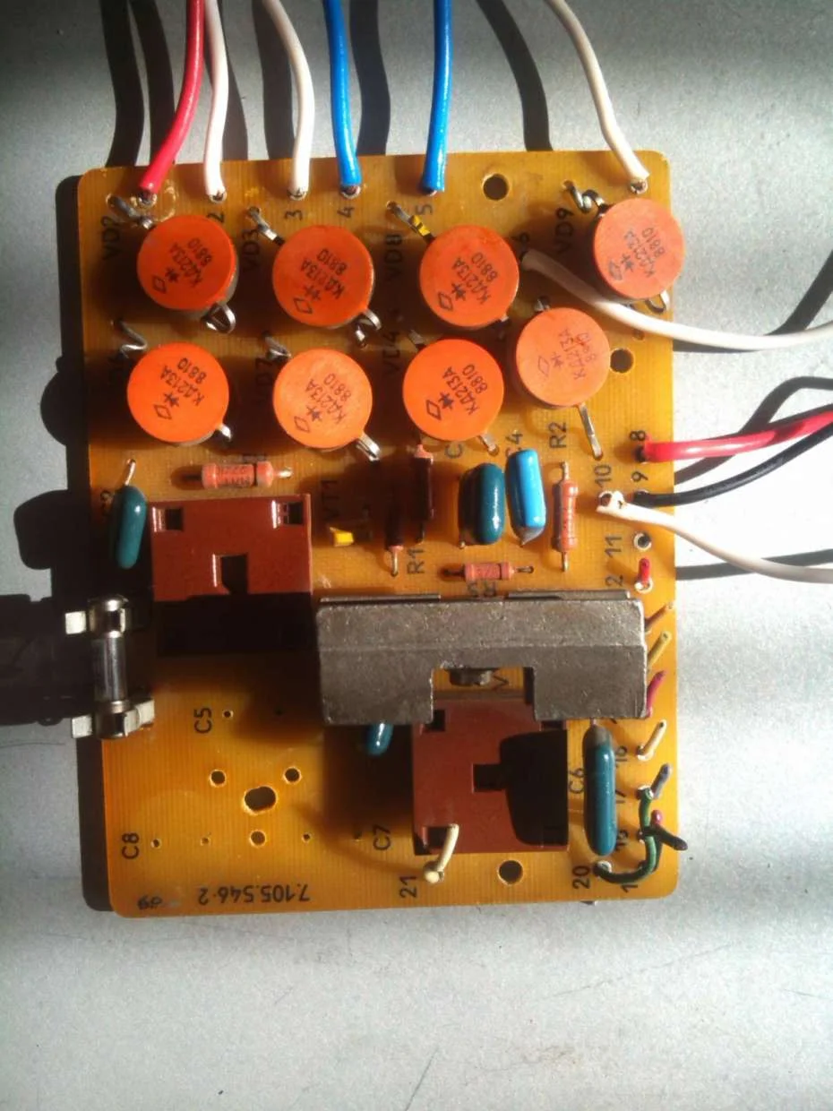

ну подключил я усилитель. Включил его на секунду и выключил. Короче на выходе тупо переменка 50гц. Вроде все холодное ничего не сжог. Ну можно по подробнее ЧО К ЧЕМУ? нарисуйте куда питание врубать?
Что за фигня? Подключаю ГУЛ, выключаю секунда музыка играет и все! Пока кондеры по питанию разряжаются играет музыка) Мля!!! Обьясните, в чём проблема? Подключил всё по схеме в 1 посте!
Без нервов. Экранировать провода - раз. Экраны питания и сигнала не замыкать - толку не даст тогда от них никакого. Проверить качество пайки - два.
Происходящее называется самовозбуждение.
И еще. Платы размести друг от друга хотя бы см на 15 и радиаторы с транзиторами положи так, чтобы провода не делали одуванчик - гораздо уменьшит шум.

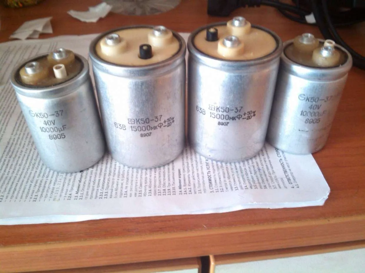

Все оказалось гораздо проще, я -23 кинул на 15 провод (к выходному транзистору) сейчас перепоял на 12-ю колодку, все заработало)))))) НО конденцатор по плечу +23 очень сильно накаляется) Может перепутал полярность, но там не обозначен не+ не -, не хотелось бы выкидывать такой афигенный конденсатор (он вообще не сухой, по допуску не10000мкф а 15000) очень хорошие конденсаторы, советские. Заряд держат лучше ширпотрепных замиконов. Да кстати усилитель работает ну просто очень чисто, приятнее ланзара и моего ресивера на мосфитах) Но чувствительность катострофически низкая. С телефона наполной громкости слышно не громко, а так, ниже среднего, ват эдак 5-6) вообщем завтра выложу фото монтажа.
Конденсатор можно выбрать нормальный с помощью обычного мультиметра, который проверяет целостность диодов и меряет постоянное напряжение, показывая десятые вольта. Проверяется так: в течении 5с соблюдая полярность держим щупы прибора на ногах конденсатора включив проверку диодов. Потом переключаем в режим измерения пт и так же касаемся ног конденсатора. Если он нормальный - потеря напряжения составит 0.1в на квадрат времени зарядки, в нашем случае это 25сек. Легко и просто.
А нагрев одно из двух - полярность перевернул или уже кондер Богу душу отдает.
С полярностью так и не разобрался. Конденцатор как ты говоришь проверял, только вот он до 67вольт зарядился и всю ночь держал заряд, за 10часов заряд упал с 67 до 65.3 воот.
А кстати без нагрузки кондер нормально работает)

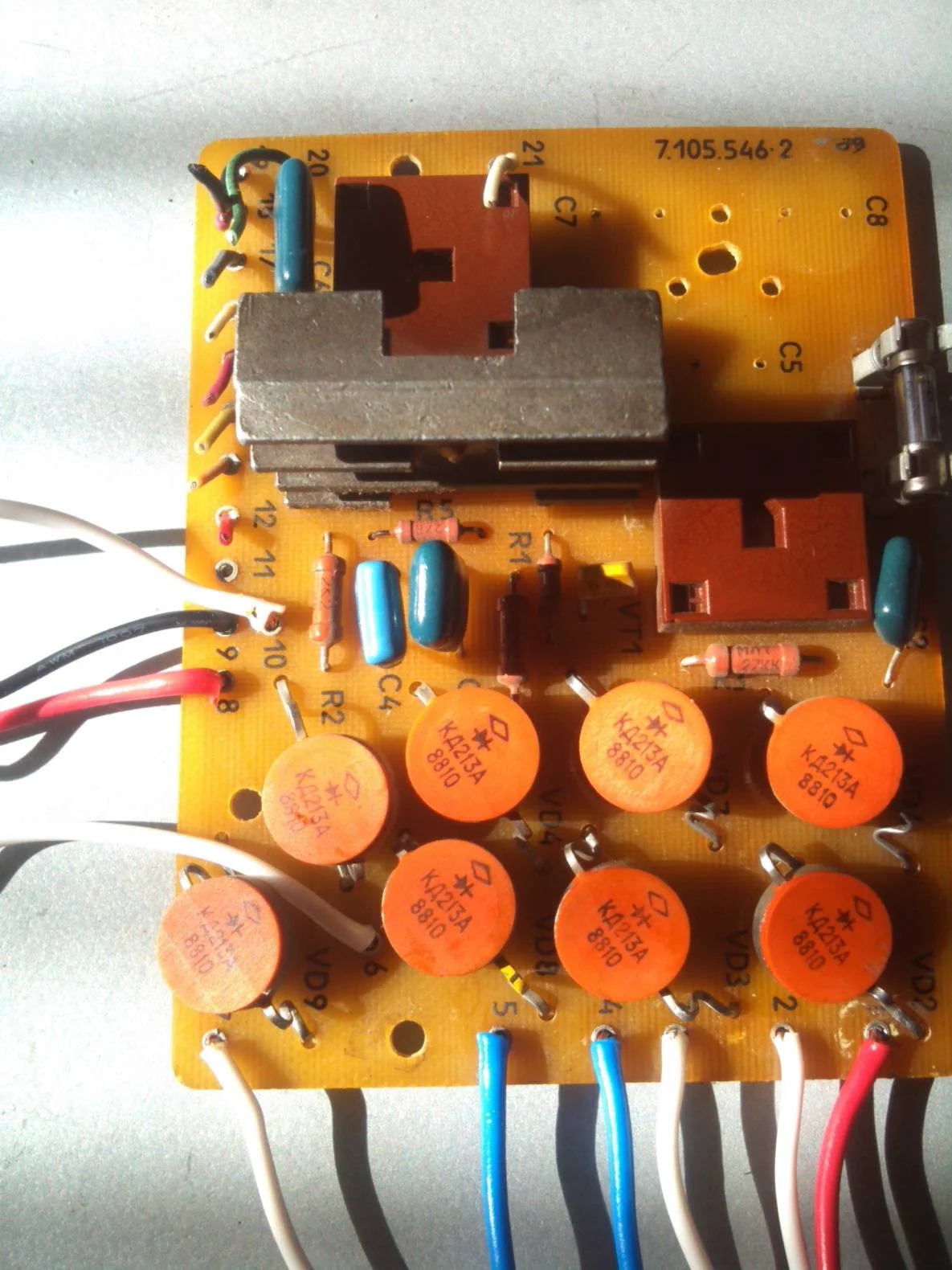

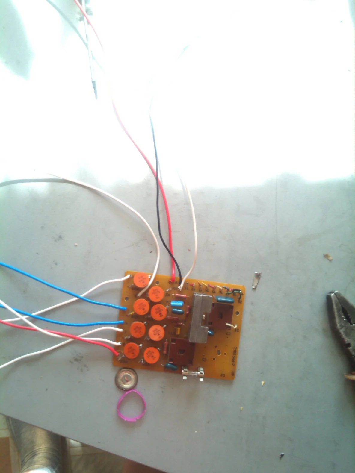

Вот так выглядит теперь БП.
    168.4 KB · Просмотры: 68
    109.5 KB · Просмотры: 69
    62.1 KB · Просмотры: 50

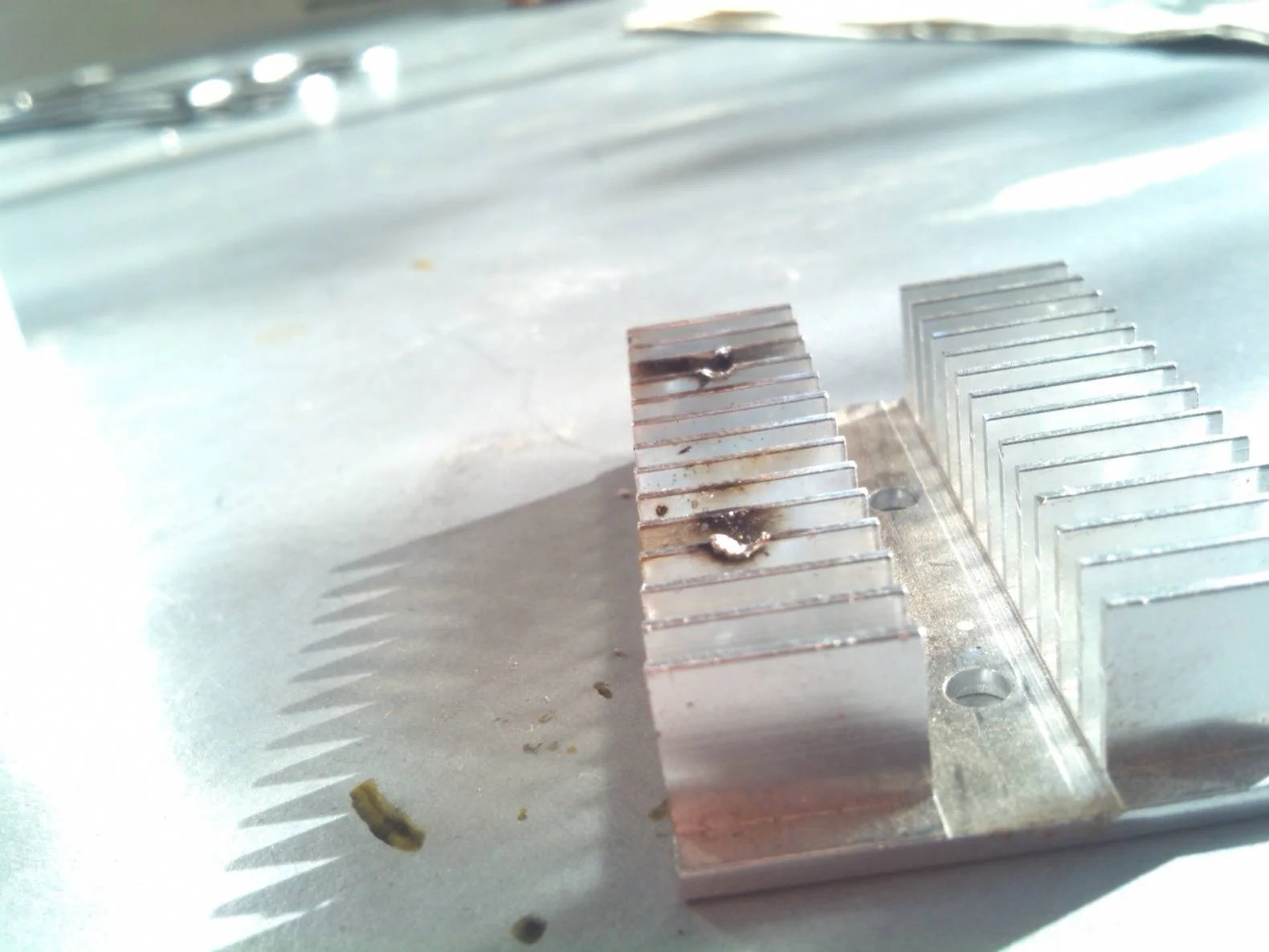

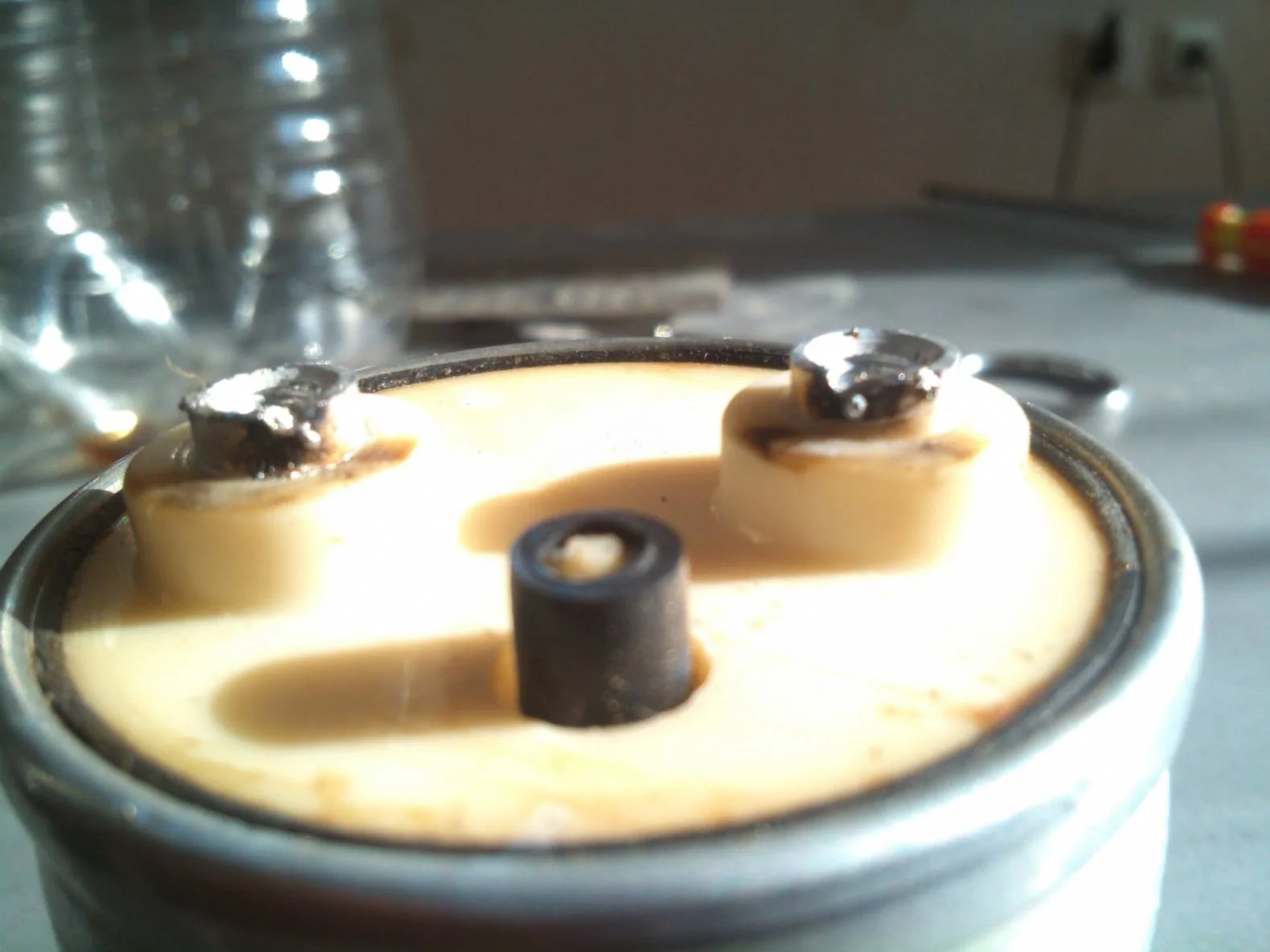

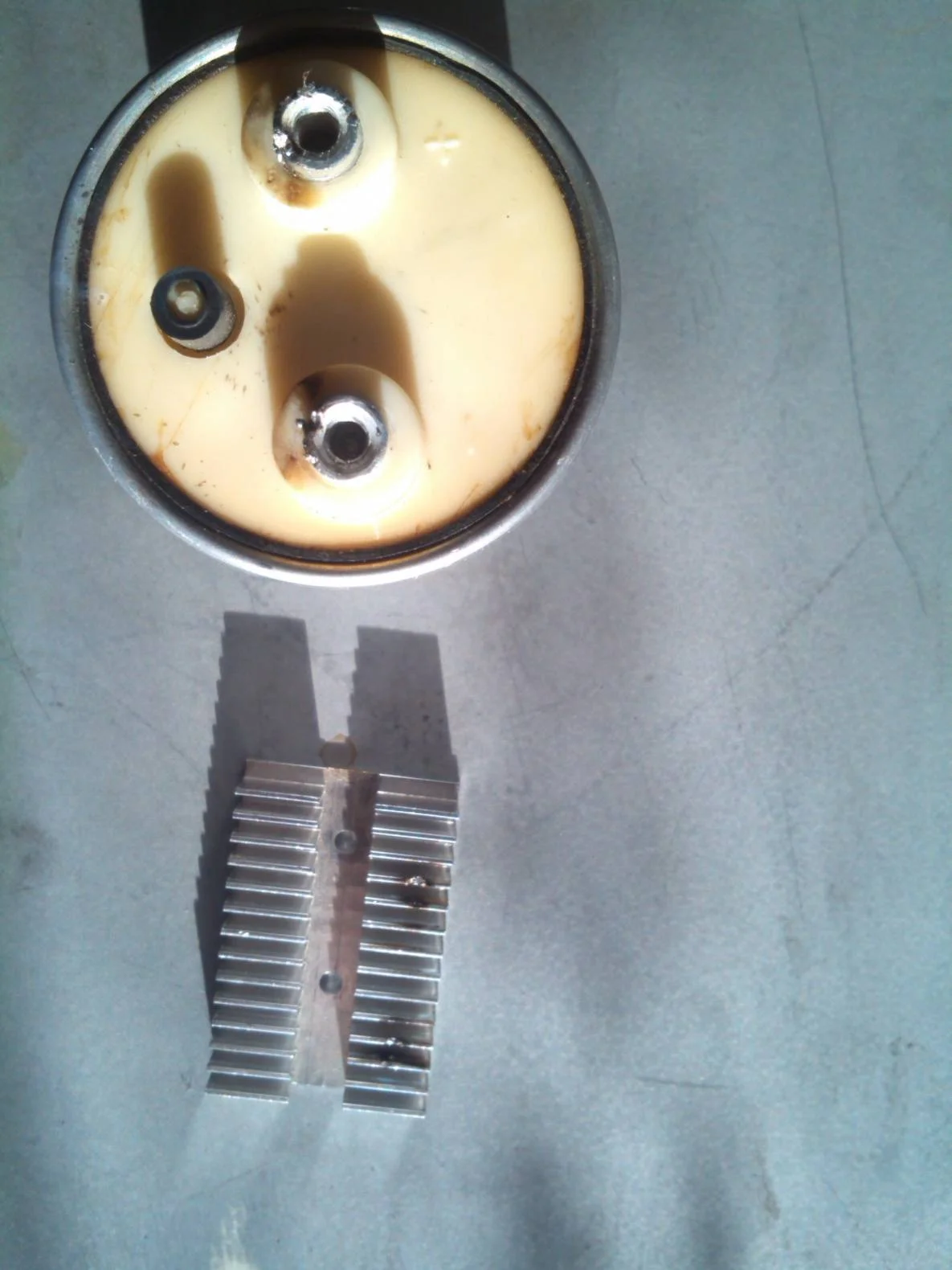

А вот так конденцаторы (кстати очень хорошие)... И в конце как я решил разрядить кондер на 15000мкф))) Сильный взрыв и по столу полетели расплавленные капли аллюминия)
    86.1 KB · Просмотры: 93
    99 KB · Просмотры: 47
    65.5 KB · Просмотры: 65
    84.1 KB · Просмотры: 88
Кстати кондер не пробило) Он даже не разрядился до конца!
Аахах... Ну вы батенька извращенец. Так и кондеру 3.14здец прийдет. Я так палю плохие микросхемы когда у меня плохое настроение.
