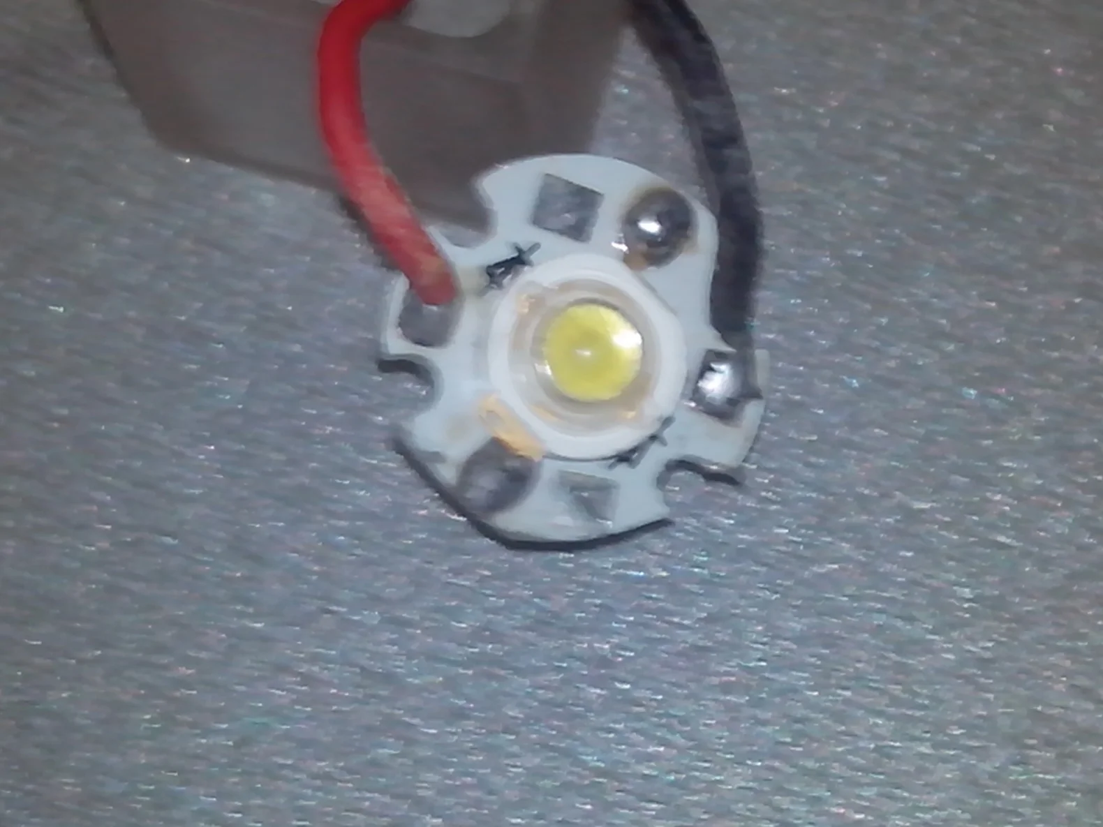

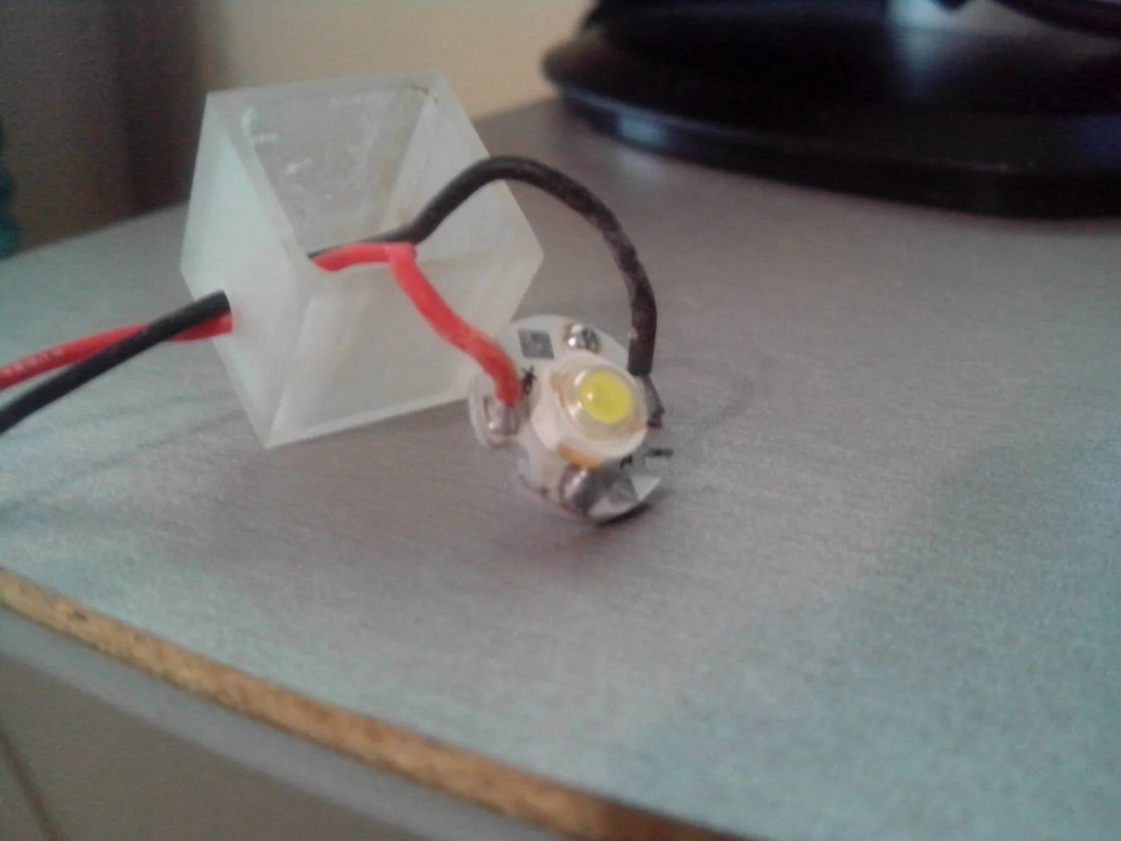

Похожи на одноваттные китайские светодиоды. Т.е. драйвер надо порядка 300мА.

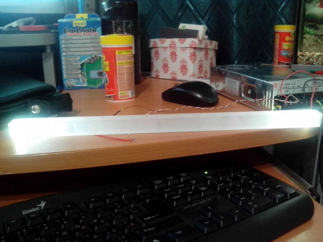

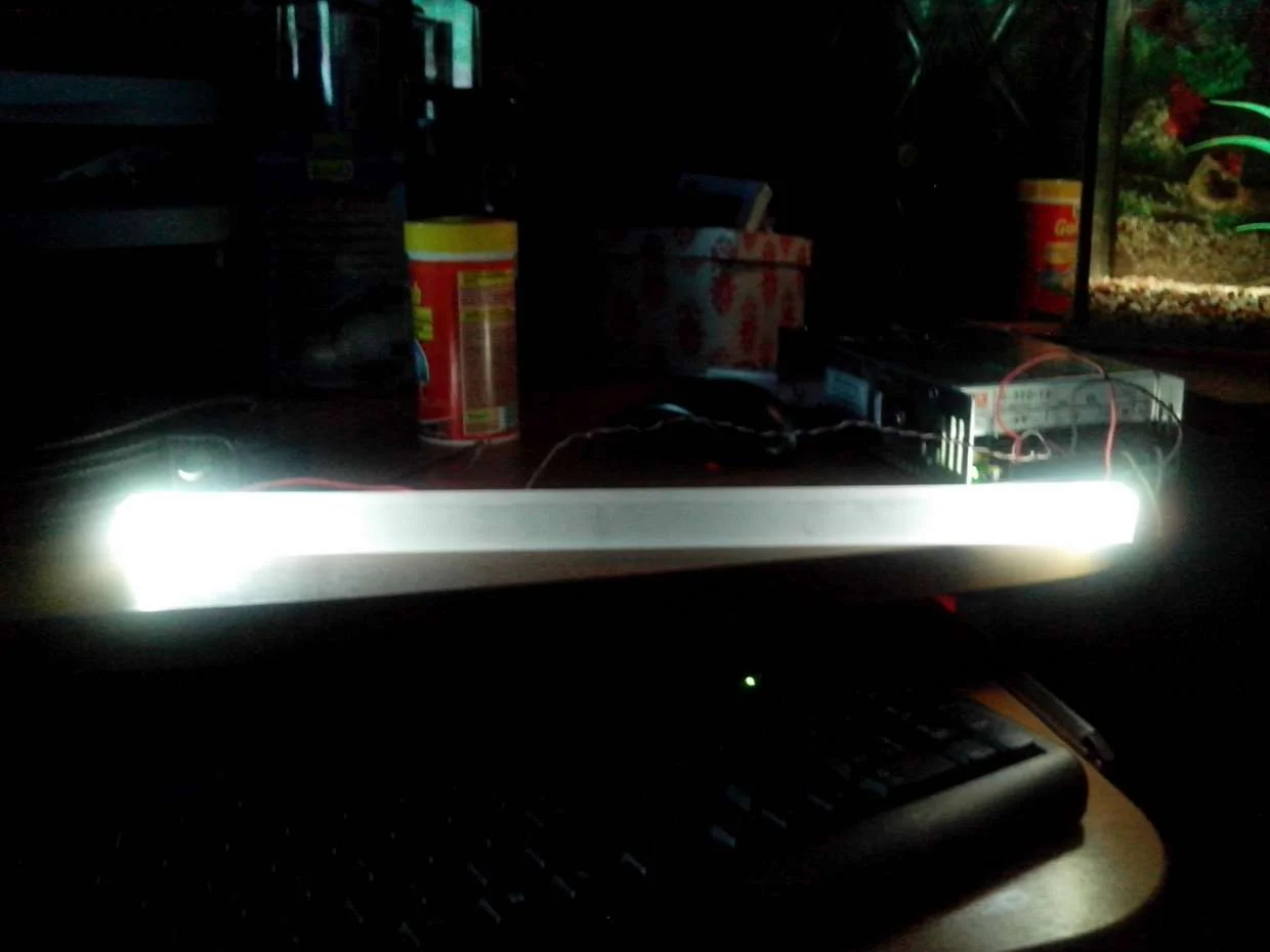

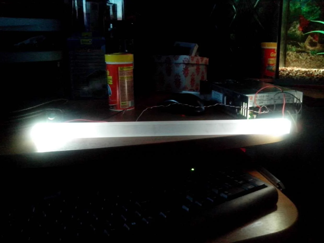

Если это планируется на аквариум, то только на очень маленький. Пары таких светодиодов хватит на литров 5-7 не сильноприхотливой растючки. И направлять тогда прямо в банку, а не через это хитрое устройство, в которм будет теряться добрая половина светового потока
