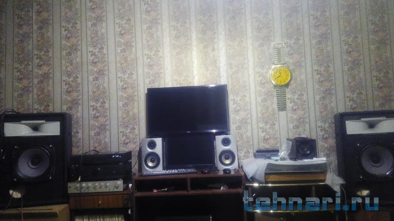

Вот перетащил колонки (4а32)с чердака в комнатуху 19 кв. м.
Хотелось бы отсесть от них метров на 5, а некуда. Позади стена.
Чуть в лево- в право головой и вся сцена распадается...
