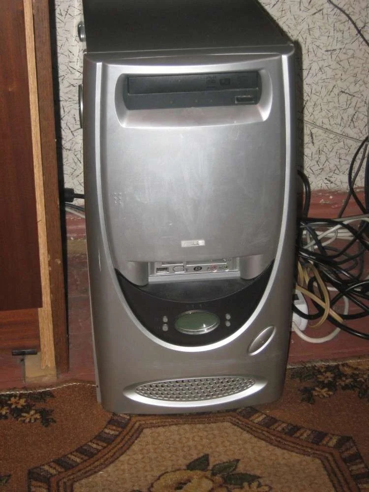

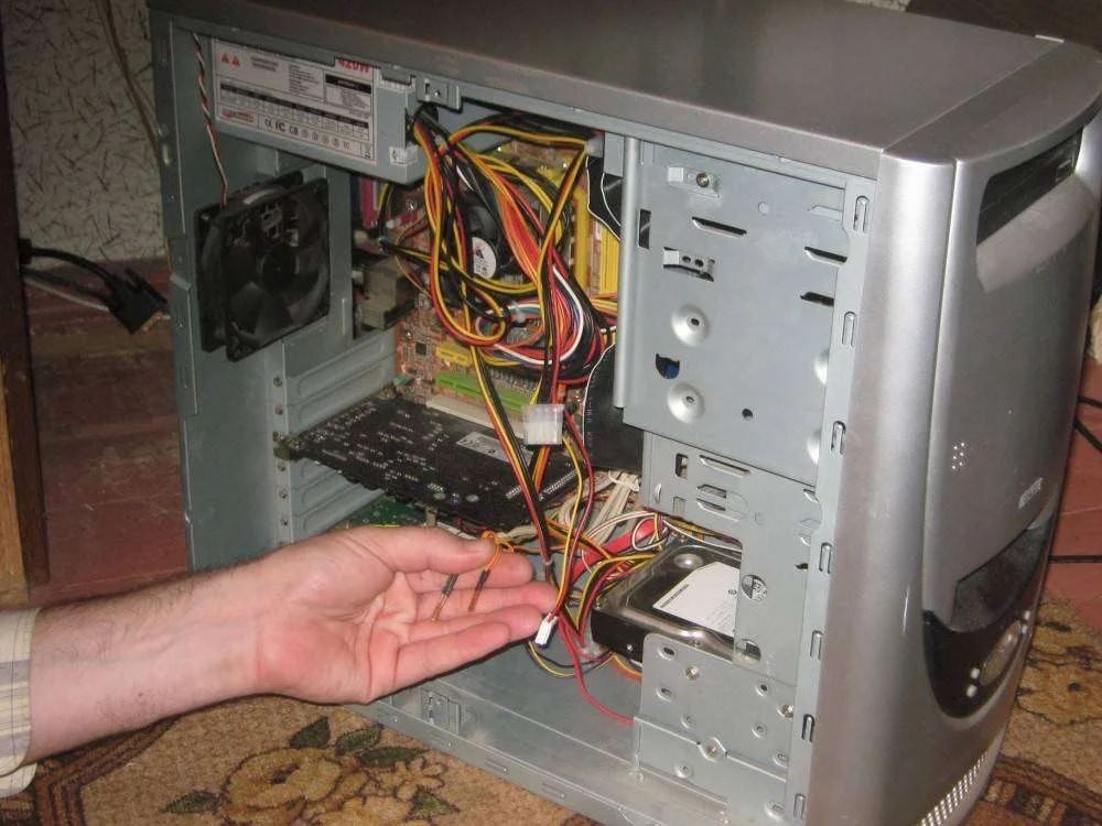

Уважаемые специалисты, в корпусе, который на фото раньше стояла плата P4P800SE. Сейчас стоит WinFast. Мне очень помогли форумчане подключить висячие штеккера к плате. Осталось два провода, которые висят. Это 2 плоских конца прозрачных внутри которых как я понимаю датчики включения. Они срабатывают от температуры? Куда их подсоединить? Они включают(по-моему) большой кулер под блоком питания на корпусе системного блока.

у вас датчик впереди кейса находится , тогда вывод на экран с Цп или харда наверно.(хотелось бы знать что точно там выводилось до этого , температуры каких именно устройств)
думаю что 1 к процессору, и второй в районе северного моста.(чипсет с радиатором около самого процессора.
я не думаю что относится к кулеру.
спросить
Вот и мне хочется очень узнать, что за концы.Может кто опознает корпус
системника. Вся проводка внутренняя была сделана на заводе(не самопал).
Нагрейте один из датчиков и посмотрите, какая температура начнет расти.
а зачем корпус опознавать . вы просто посмотрите откуда начало провода:)
спереди корпуса у вас 2 экрана 1 там где юсби и звук, и 1 под ним(большой) 1 вероятно часы ,другой для показа информации и вероятно температуры но точно не скажешь который. ( и смотря на них, сделаете то что Long Cat в #5 посте написал) короче говоря,вам нужно протестировать.
Можно совместить приятное с полезным - налить чашечку горячего кофе и к ней прижать :-).

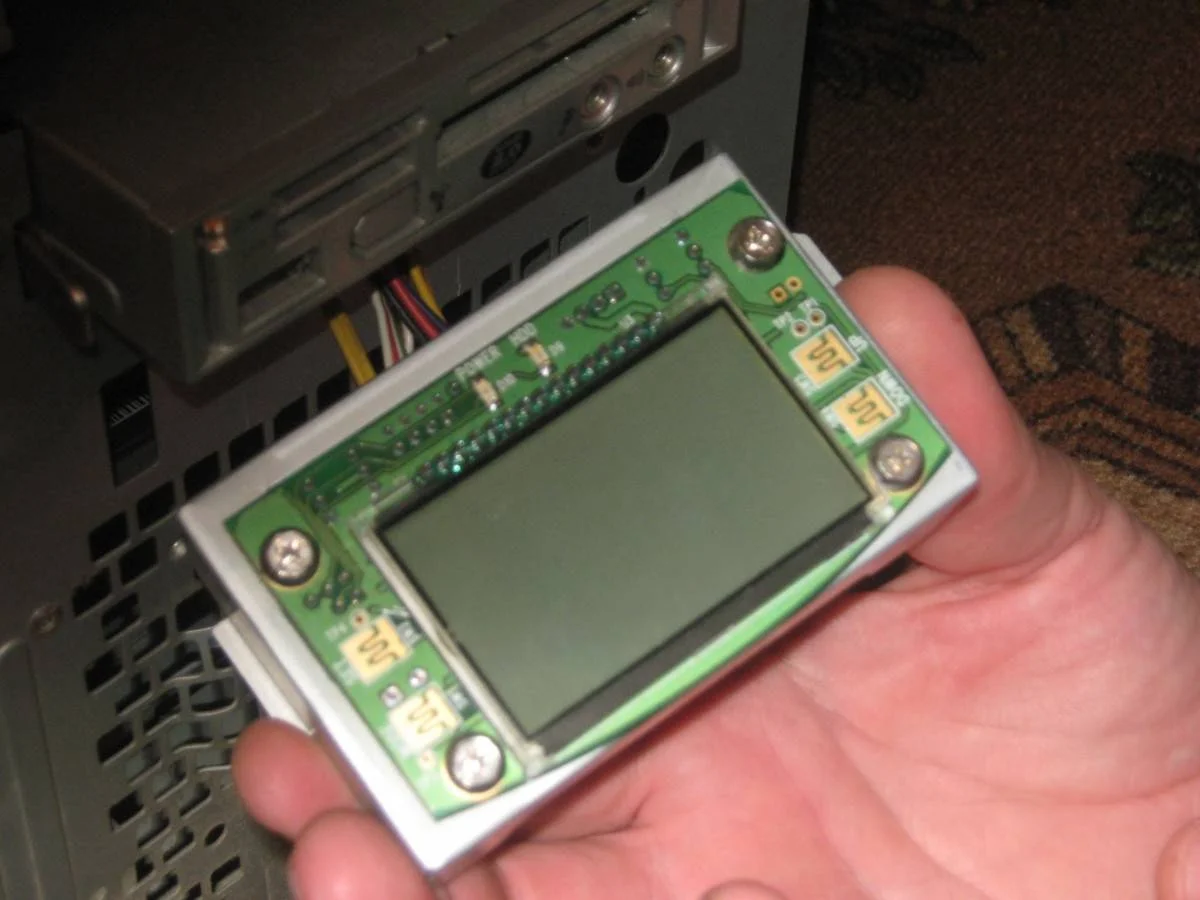

Сфотографируйте изнутри, чтобы плату устройства было хорошо видно.
Попробую
Хорошо видно не будет, но попробую.
Проверил проводку. От вентилятора идёт 3 провода к экрану на передней панели. Туда же(в плату) подсоединены и два висячих провода с т.н. датчиками. Пробовал нагревать оба. Ничего не происходит. Экран вообще постоянно тёмный. На нём должно что-нибудь отображаться? Какая температура и где должна расти?
вы с выключенным пк проверяли? если подсоединение на плату есть- то питание необходимо.
Фото
Посылаю фото

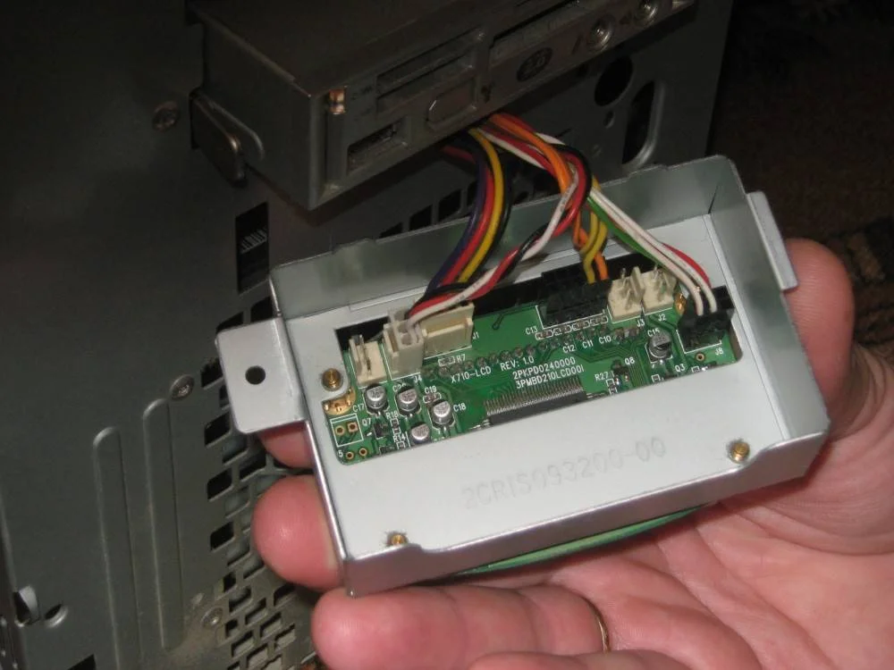

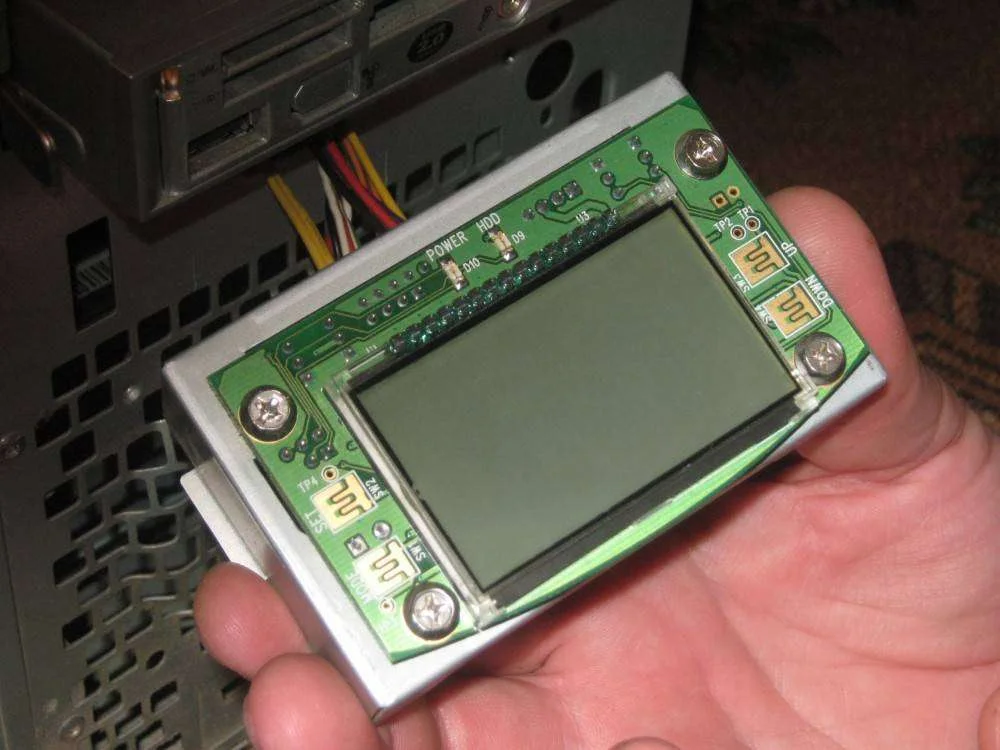

у вас x710-LCD - функция LCD дисплей, отображающий часы с будильником, частоту вращения внутри корпусного вентилятора и показания температурных датчиков.(есть с ним и 2 датчика ) то что у вас.
когда пк подключен, экран работает что то? в нем посмотрите что за температуры он считывает (название ) и прикрепите датчики к этим устройствам вероятно ЦП, и Материнка) - кнопками по бокам.
Благодарю

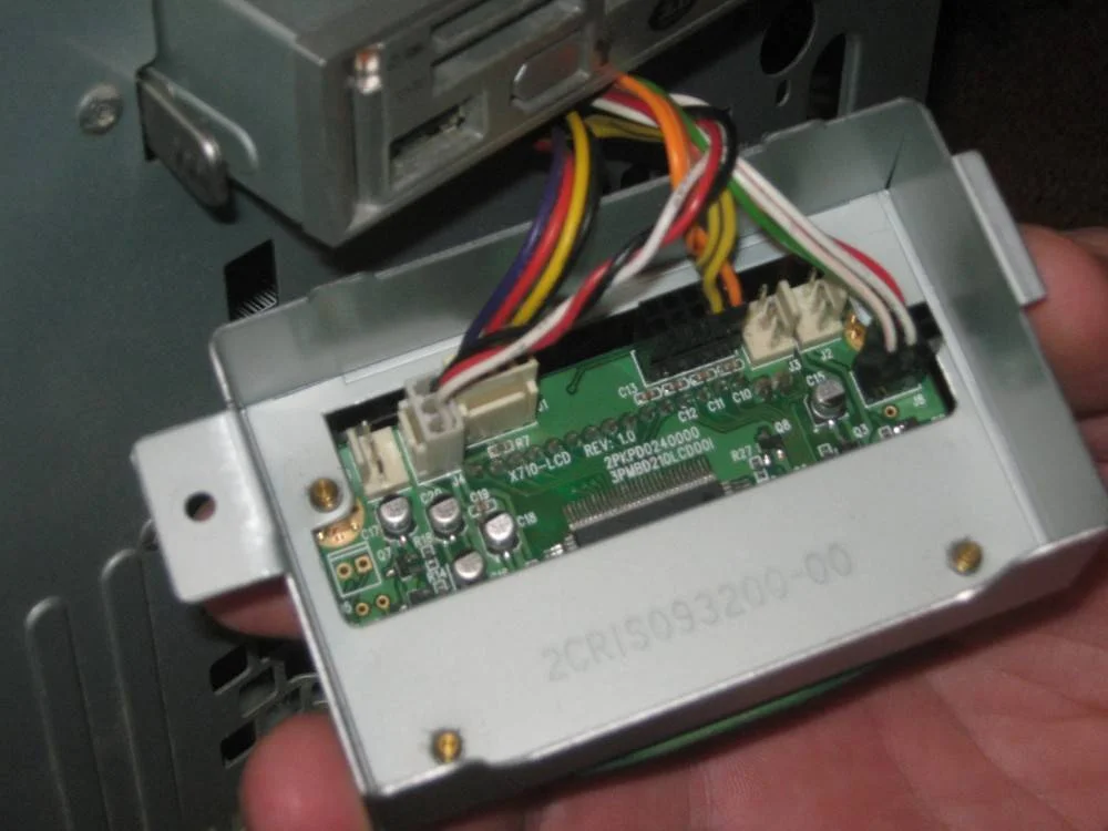

Олег, я писал, что экран не работает и я не представляю как он должен работать. Поэтому и спрашиваю.Он всегда тёмный. Там на фото видно ещё есть разъёмы на нём пустые. Может должны подключаться? На вентилятор идёт белый, красный, чёрный. Два жёлтых и 2 оранжевых - на "датчики"(или"электроды").
а вы посмотрите провода которые от него идут - посмотрите если подключено все .
+ там есть бело зеленый, и красно белый , это от индикаторов питания и харда "лампочек" точнее. подключение так же как обычные, на материнской плате.
по поводу вентилятор точно не знаю (это или подключение на материнку прямо , или подключение от материнской платы, . к этой плате ,и уже от нее к к вентилятору(радиатору) это смотря что он точно считывает ( что бы не сжечь материнку )
а питания ( похоже ,провод около 3 жильного вентиляторного) 4 цветной который.
индикаторы как я говорил,это 2 проводка красно и зелено белые.
датчики - по выбору думаю ( но желательней сначала подключить панель.)
Нашёл, штеккер Power Led не подсоединён к материнской плате. Куда его вставить?Это и есть питание, видимо.Это 2 провода - белый и зелёный.
если не ошибаюсь, к Power Led подключается зеленый светодиод, находящийся на морде системника..
