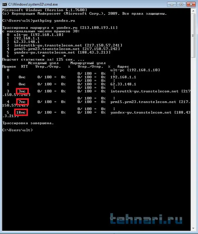

попробуйте сделать трассировку до какого-нибудь маршрута в интернете, сразу все станет ясно, где долгий отклик - там и скорости режутся. судя по тому, как у вас скорость режется, отклики должны быть >500 ms + потери пакетов. если сами не разберетесь, пришлите скрин трассировки.

вот результаты

осталось в конфигурации разобраться. у вас один роутер который работает в качестве wifi клиента?
на роутере включен режим репитера или клиента, а вы подключаетесь к роутеру проводом?
потери внутри сети гостиницы уже составляют 6%, а далее пинг 600! это не интернет, это мучения. 10.4.*.* это видать маршрутизатор провайдера, следующий адрес это его ип в сети интернет. косяк в провайдере. хотя учитывая что вы подключаетесь по вайфай такой пинг может проскакивать и между вами и точкой в гостинице. надо проводить исследования так скажем.
я думаю, что проблемы между домашним роутером и точкой доступа в гостинице. у роутера всенаправленная антенна, вам бы узконаправленную попробовать взять, если не пойдет - вернете в магазин.

то, что вы видите мощность сигнала 100% - я вижу 2 адекватные причины:
1)роутер настроен в режиме повторителя и вы видите мощность домашней сети, т.е. сигнал вашего роутера, а не моста с гостиницей
2)высокое соотношение шум/сигнал, помехи от роутеров соседей, которые работают на смежных каналах. можно проверить любой программой для сканирования wifi-сетей. я пользуюсь pingtools на телефоне под андроид.
