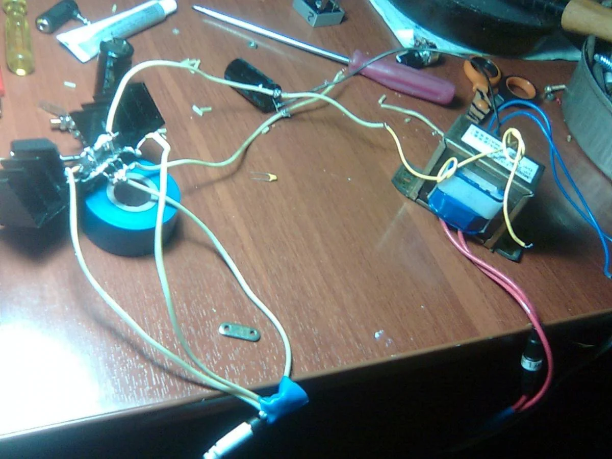

Значит собрал я TDA 1558q ъ, после включения, она нагревается за 10 секкунд, прям невыносимо как нагрявается, что делать, все по схеме делал.
Вот это я сделал, что нетак?

А! Нашёл мост! Он в самом верху фотографии! :)
Но в таком виде он не работает. :))
А микросхема, скорее всего, сдохла...
Я не знаю, как диодный мост ставить, и на счет переменного тока не знаю. (Транс у меня Две по 8v и две по 11.6v и один общий. В магазине электроники сказали чтобы я один общий и один 8вольтовый подсоединил как общий (-) и 8вольтовый (+)
И по этой причине решил его вообще не ставить? Интересный подход! :D
Бери два любых вывода на которых восемь вольт переменки и подключай их к моста, а уже с моста на конденсатор соблюдая полярность.
Кстати удивляюсь, что конденсатор до сих пор не рванул.

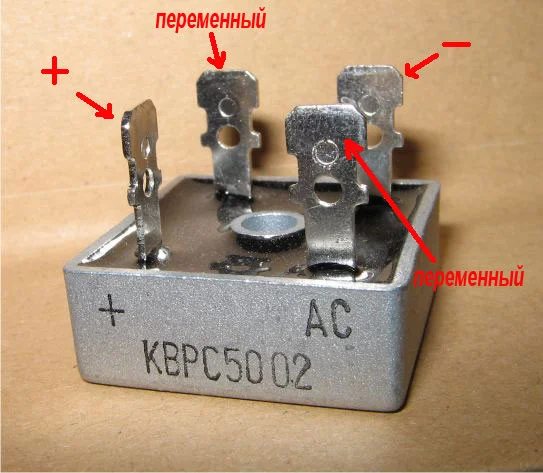

Два провода от трансформатора на которых напряжение 8 вольт подпаивай к выводам диодного моста обозначенных как переменный ток, потом берёшь ещё два провода и подпаиваешь в двум другим выводам диодного моста, один из этих проводов будет плюс, а другой минус.

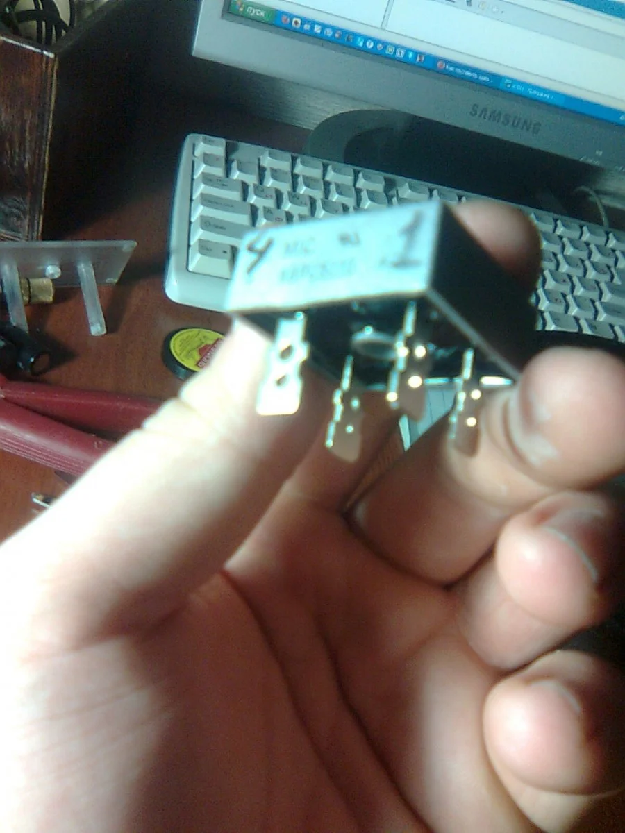

(ЭТО ГДЕ НАПИСАНО
MIC
+ KBPC5010 AC ??)
Один из выводов моста расположен не так как другие - это плюс. По диагонали от него будет минус, два оставшихся вход переменного тока.
Покажите на этой картинке плиз

Вот так подключай.
