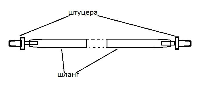

можноли соединить главный и рабочий цилиндр не алюминивой трубкой,а домустим шлангом?(на концах будут штуцера родные,а между ними будет шланг)?
1. Трубки на тормозах не алюминиевые а стальные, раньше, с целью защиты от коррозии, их покрывали медью.
2. Шлангом соединить можно.
Но шланг должен быть высокого давления, удобно взять любой тормозной шланг от любого автомобиля.
ясно,проблему решил покупкой обычный шлангов для рабочего цилиндра сцепления...нужно было около метра шланга или трубки,я просто 3 шланчика подряд подсоединил и все))
