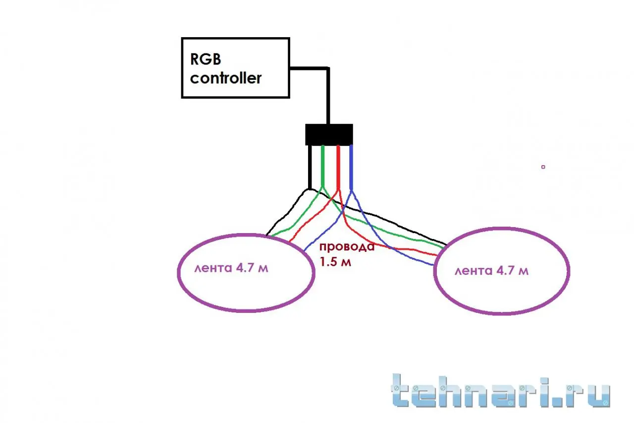

Я бы Вам посоветовал подключать ленту так!
Сам недавно подключал, просил схемку нарисовать как подключать в инет магазине, где брал ленту и блоки, прислали следующие файлики
А в паспорте к ленте было написано:
3.4 Суммарная мощность светодиодных лент, подлеченных к одному источнику питания не должна превышать его номинальную мощность. Для стабильной работы необходимо подбирать источники питания с запасом мощности + 25%.
3.5 Для подключения ленты используйте электрический медный провод, сечением не менее 0,75 мм2. При удалении источника питания от светодиодной ленты, увеличивается
сопротивление и соответственно происходит падение напряжения. Для компенсации потерь необходимо увеличивать сечение провода.
3.6 Суммарная длина последовательно подключенных отрезков ленты не должна превышать 5 метров, во избежание перегрева токопроводящих дорожек. Отрезки большей длины подключаются параллельно.
