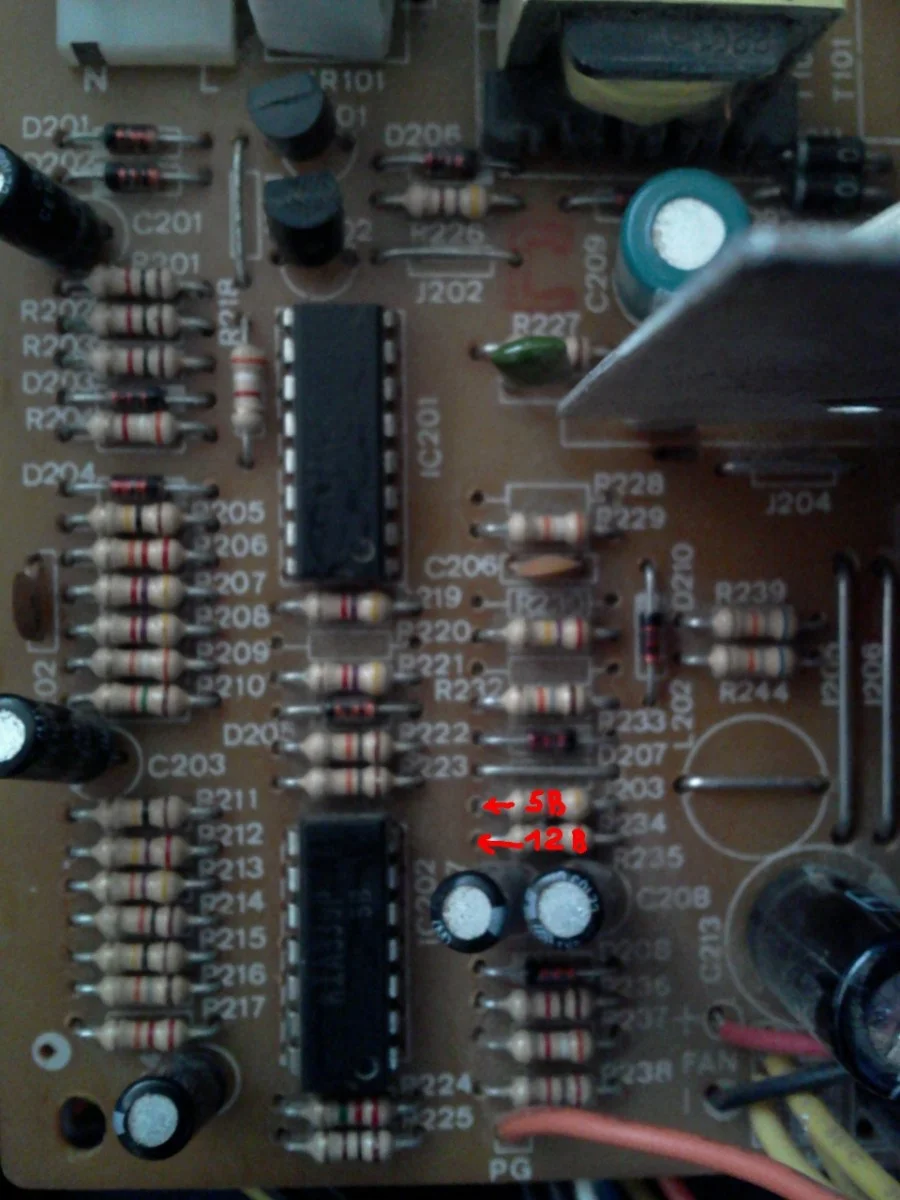

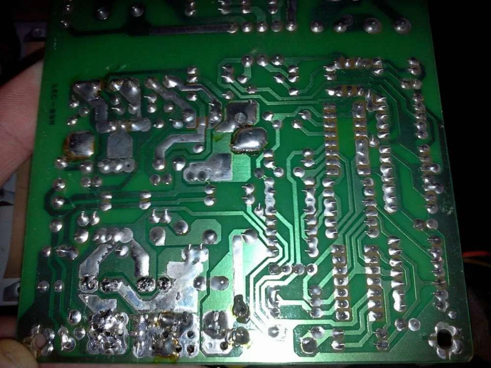

Подключил 2 светодиода, к 5 и 12 вольтам через резисторы соостветствующие. От 12 нормально работает,а от 5 вольт мерцает с перебоями в такт жужжанию.:tehnari_ru_325:
Как это исправить либо вообще отключить канал на 5 в? Всё равно хочу его в регулируемый переделать. Ещё у меня почему-то 2 микры стоят

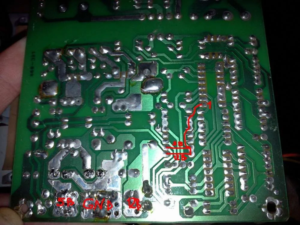

вот так вот : переделал свой бп ....
у меня было 3микры))
это всё что должно отходить от 1ноги 494

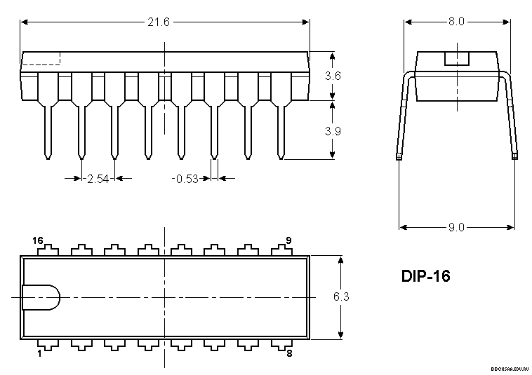

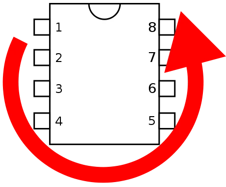

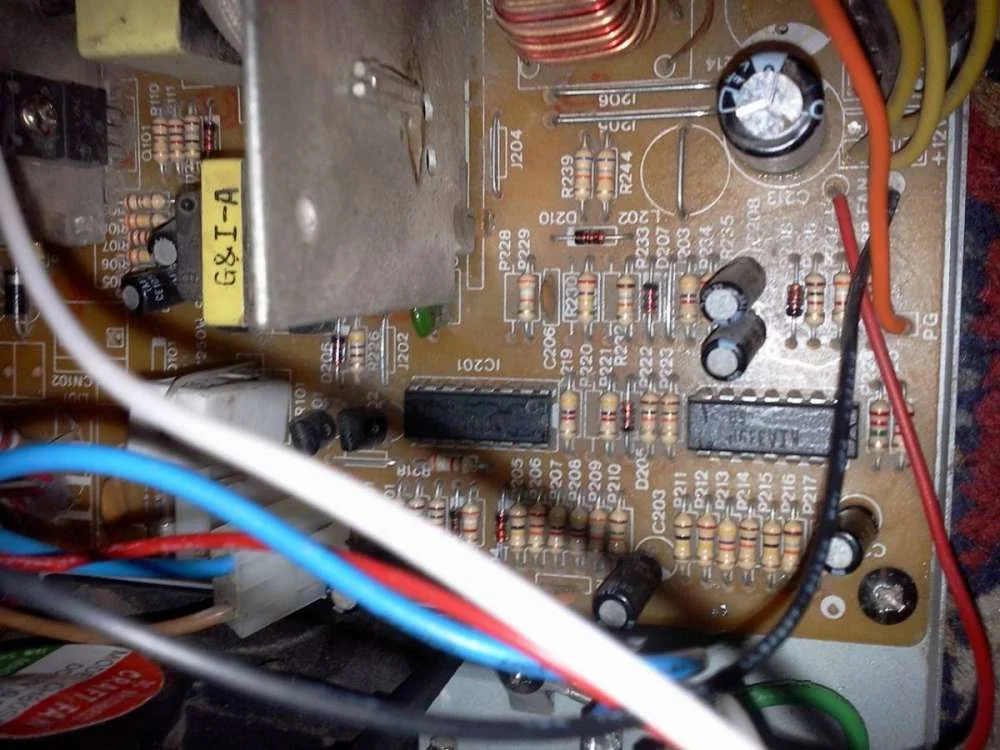

Так от которой всё-таки отрезать. Та что ближе к краю - KIA339P. а вторая KIA494P. И где у них отсчёт выводов начинается?
KIA494P-это аналог 494
    8.5 KB · Просмотры: 2,903
офф:
а что обозначает красная стрелка ?) просто Wики всегда удивляет)
Красная стрелка означает направление счёта :)
Извините, может я сильно тупой для этого, но мне нужно на пальцах.

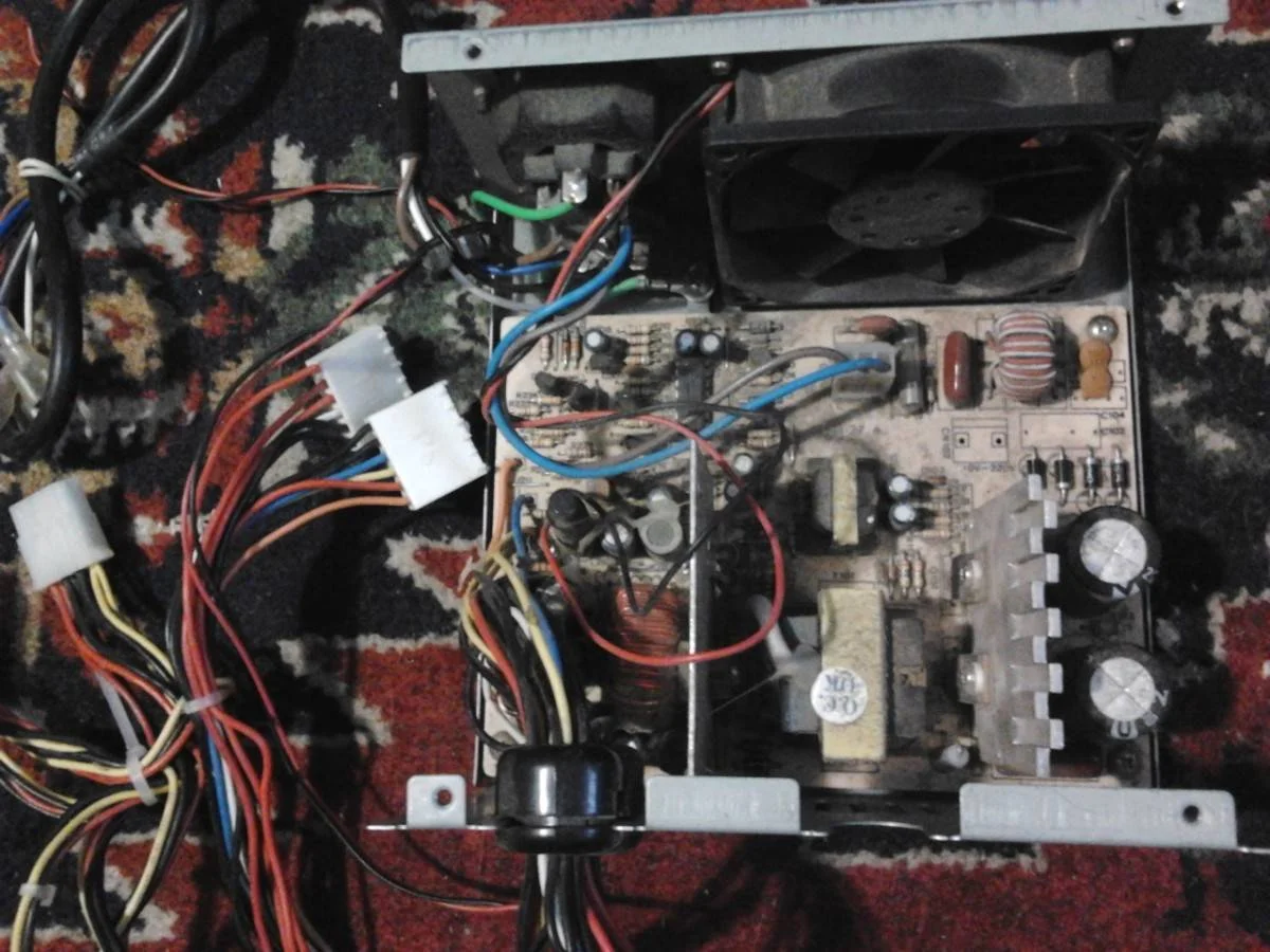

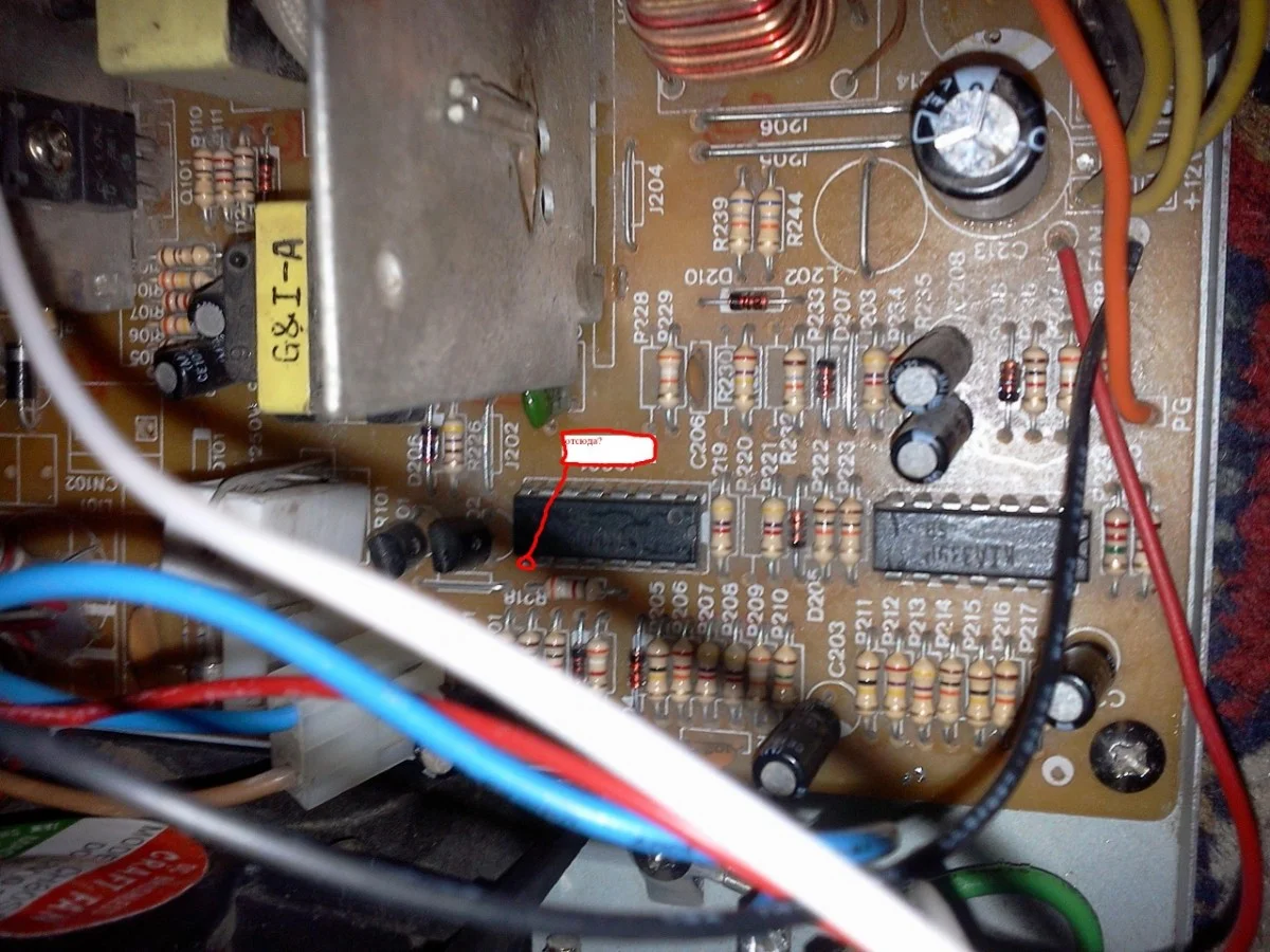

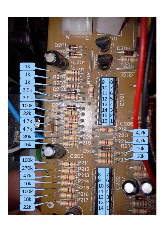

вот ещё фото. Если не тяжело, нарисуйте мне или напишите номнра резисторов на схеме.

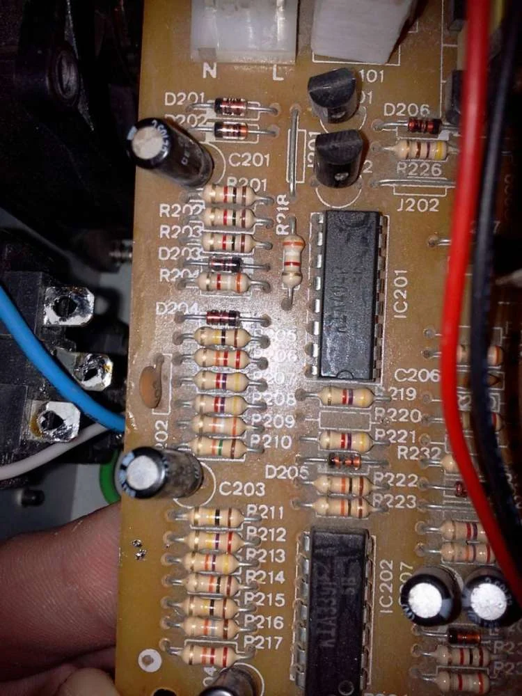

Значит я должен отпаять R234, а вместо R235 поставить переменник на 4K7, я правильно понял?

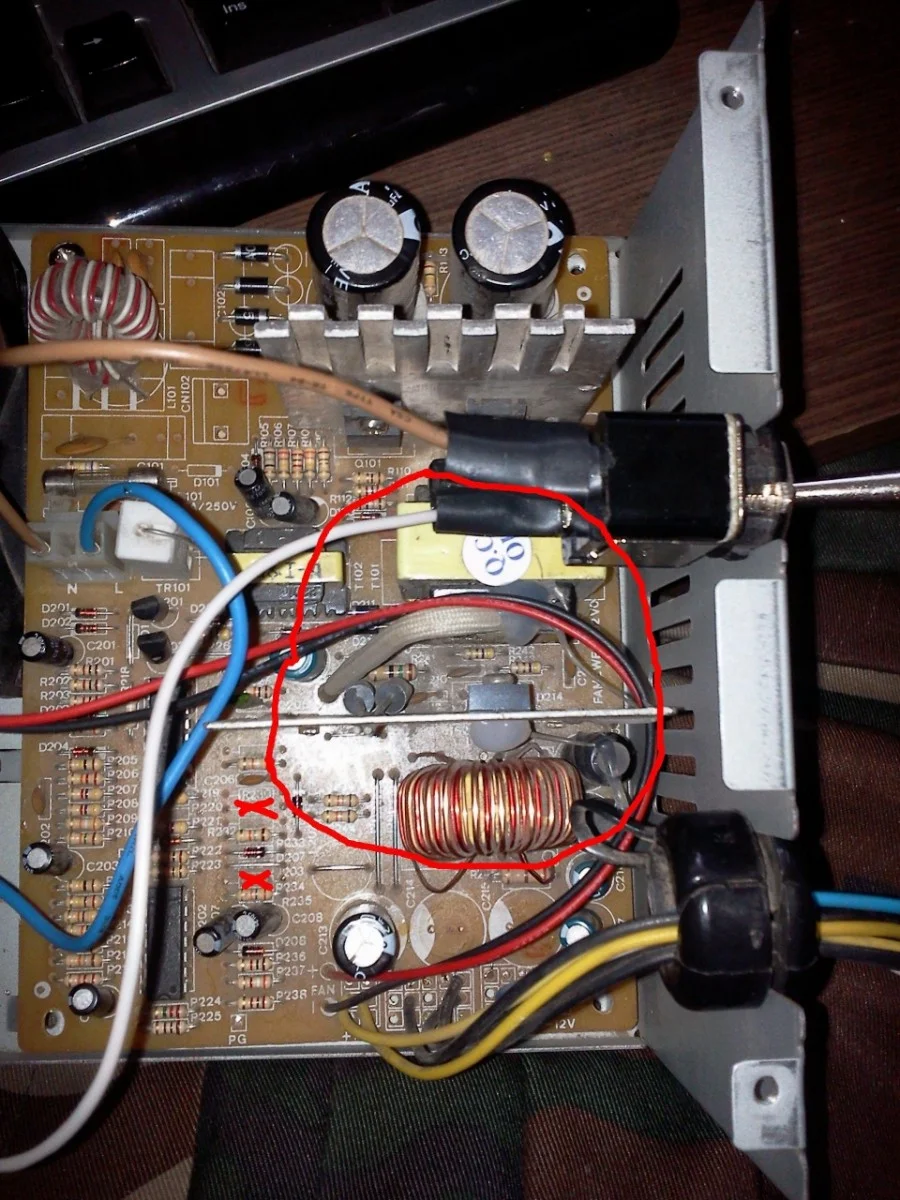

Отпаял я r231 - приоритет защиты на шину 5 в. А также R234 - питание от 1 ноги идущее на выводы 5 в проводов. Все равно раздаётся какой-то назойливый треск где-то отсюда. Что с ним делать?
