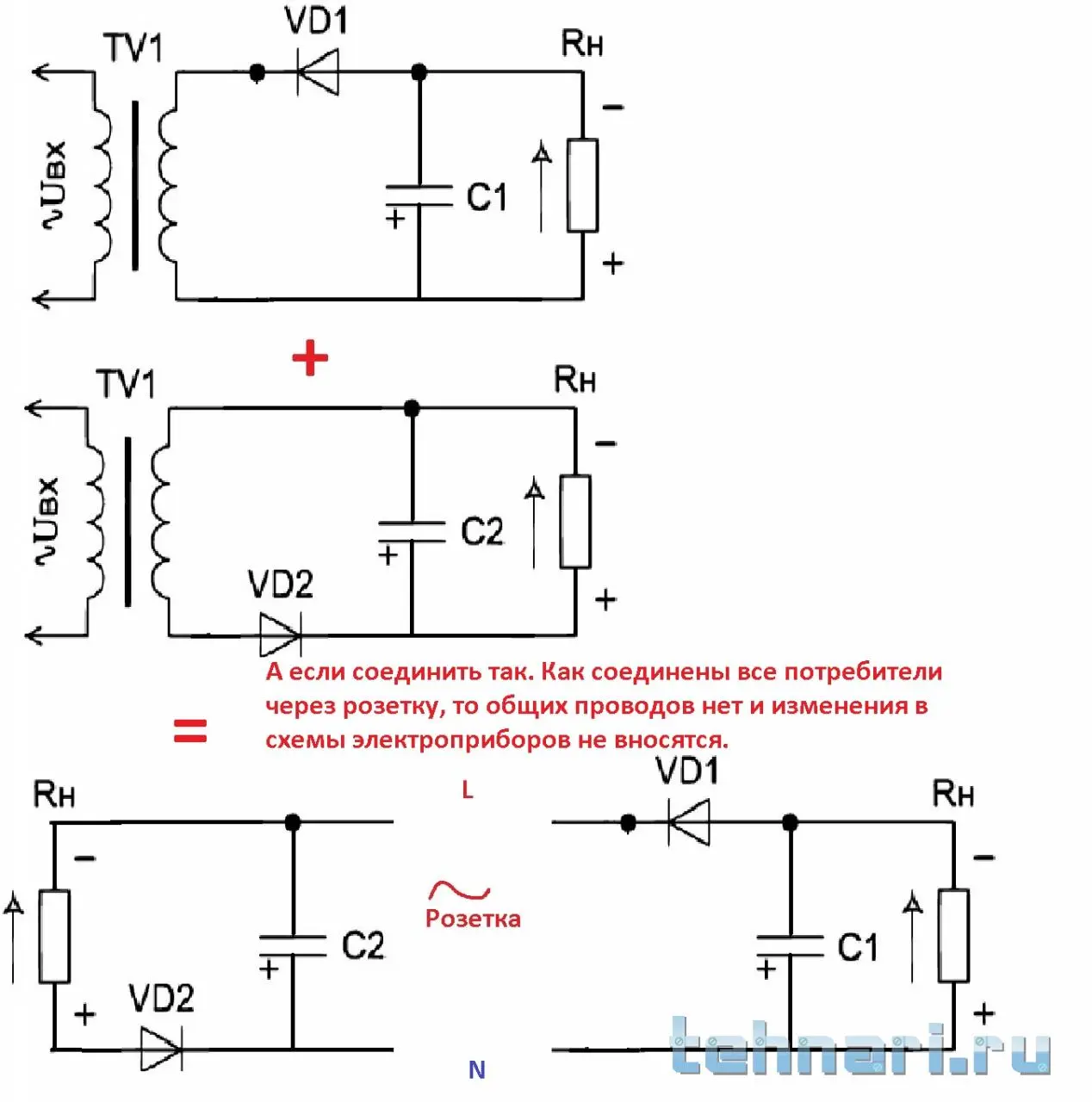

Как работает удвоитель напряжения на конденсаторах?
А это как было бы через розетку.
    42.8 KB · Просмотры: 560
Ну да, хороший бабах С2... :)
Это из за стрелки бабах?) Забыл стрелки удалить.
Нет, не из за стрелки, а из за подачи переменного тока на конденсатор (левая нижняя картинка).
P.S. Запомните раз и навсегда: конденсатор прохождению переменного тока оказывает минимальное сопротивление, а постоянного - максимальное.
Причём тут стрелки. Я так поняла, конденсатор напрямую подключен к розетке. Если он достаточно маленькой ёмкости и на напряжение свыше 400 В, то ничего не произойдёт, в остальных случаях - короткое замыкание со всякими эффектами...
Ёмкость конденсатора значит подобрана к нагрузке чтоб не бахнуло. Это был просто как пример о минимальном воздействии друг на друга, электроприборов подключённых к розеткам.
К какой нагрузке? У конденсатора в этой схеме нет нагрузки. Подключите цепочку VD2 и Rн в розетку в другой комнате - ничего не изменится...
Ок. Может фильтрующий конденсатор это)) Я о внесении изменений в схемы при подключении разными способами.
Свет, напрасно стараешься. Товарищ даже не помнит формулу расчета реактивногом сопротивления конденсатора из курса Физики за 8 класс:
Xc = 1 / (2 * Пи * f * C)
А ты ему про нагрузку талдычишь...
Ну зачем же конденсатором "фильтровать"? Жалко же его... Проще изогнутый гвоздь в розетку сунуть, эффект "фильтрации" переменного напряжения будет тот же. :)
