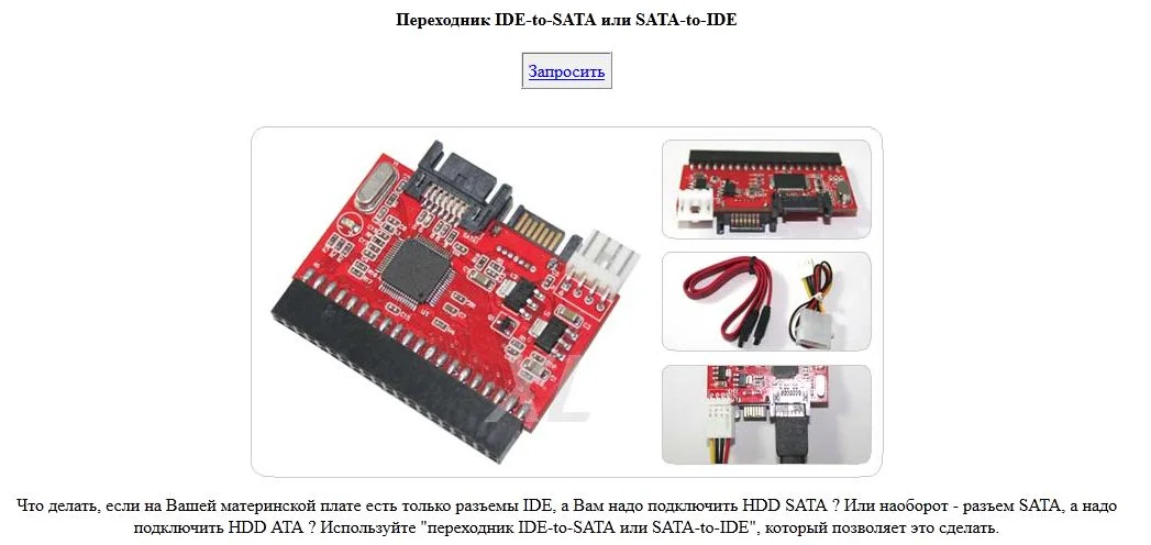

Цель: не меняя корпуса, винтов и, если хватит мощности , блока питания собрать комплект(мама+ проц с охлаждением+ память+ видеокарта) максимально рациональный с точки зрения производительности и цены.Понимаю, что сейчас все SATA, но хотелось бы использовать старое, пока работает нормально, но и на будущее, чтобы можно было SATA устройства подцепить. Я не геймер и все мои задачи я решаю тем, что у меня есть, в том числе и графика , и захват и обработка видео, но ребенок гундосит, что его игрушки не идут, поэтому хочется собрать что-то современное, но не улетно дорого.Посоветуйте подскажите пожалуйста господа знатоки!
все собираю и устанавливаю сам.
В новых материнских платах как правило нет IDE разъема, но если и есть IDE разъем то он 1 и можно подключить max 2 IDE устройства. А я как понял у вас несколько винтов и ещё ide DVD?
Да это так, но пусть будет возможность хотя бы двух подключений IDE
Боюсь , что найти новую материнскую плату с IDE портами , будет не возможно . В этом случае придётся использовать переходники IDE- SATA
знаю о таких придется тоже брать =370руб, но может и с IDE портом есть?
