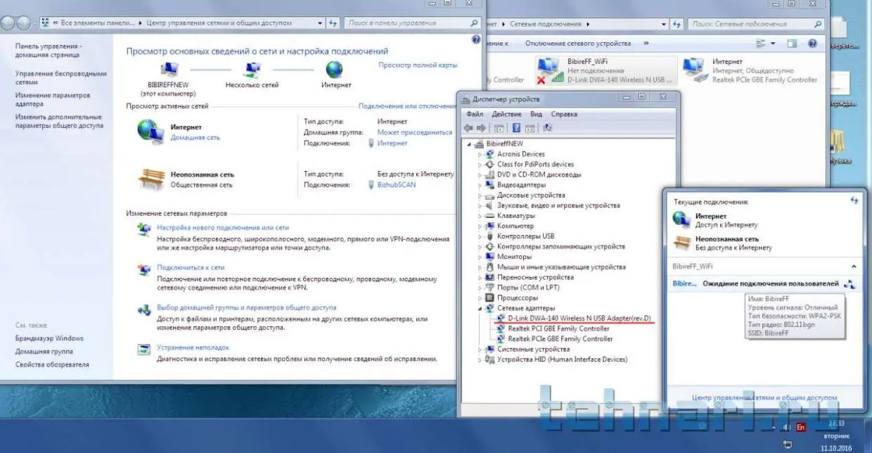

Как раздать WiFi через D-link DWA-140 D1 ?
Прочитал кучу инфы. Перепробовал по разному.
Пробовал RaLink... Прога не видит устройство. Или не устанавливается.
Пробовал в ручную сделать подключение - подхватывает айпи, прописываю днс - но точку доступа не видна для других устройств...
Не знаю как правильно подобрать дрова с прогой именно под мое устройство... Может кто подскажет?
Windows 7 64.
Комп подключен к интернету через сетевой кабель в WiFi роутер.
Пытаюсь раздать имеющийся интернет через D-link DWA-140 D1 (ID Устройства: usb\vid_2001&pid_3c20).
Заранее спасибо за помощь.

В 7-ке, вроде, нет проблем с маршрутизацией.
Дрова на "притычку" нормально встали? В списке сетевых адаптеров она есть?
В диспетчере устройств она есть. Дрова встают.
Справа в трее прога висит и не запускается. Т.к. не видит устройство.
Если делать все в ручную, то все встает. В трее висит бестпроводное подключение с моим названием. Но устройства не видят WiFi раздачу "свисток".
С подумал что скачал не те дрова, не для того чипсета или чипа... Там много очень вариантов... Так и не понял какой у меня номер.
RM5720... ??
При установке программы setup запускался от имени администратора?
Не помогает...
Свисток не видим для мобильных устройств

этот usb модем не умеет раздавать инет. надо драйвер другой тебе на него ставить. дохленький и глючный инет по ви фи должен появиться
короче в инете пощелкай. вроде от медиатека ставить надо. не знаю на твой по циферкам есть или нет. а то он вроде разных модификаций есть
Именно это я выяснил. Что много разных циферок. И какие именно у меня я так и не смог выяснить.
С родных дров не раздает! Я пробовал РеЛинк, Теперь это Медиатек. Но нужно знать эти самые циферки. Которые я пока не смог выяснить.
