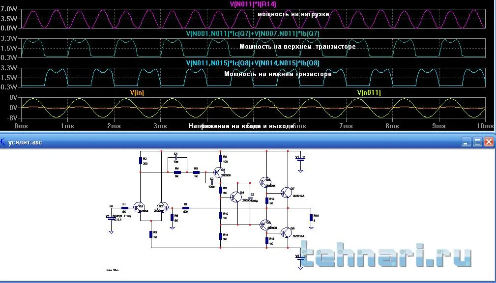

1 вот усилитель,

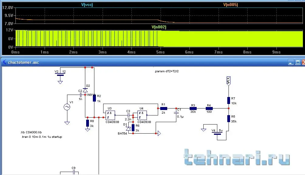

2 АХЧ фильтров,

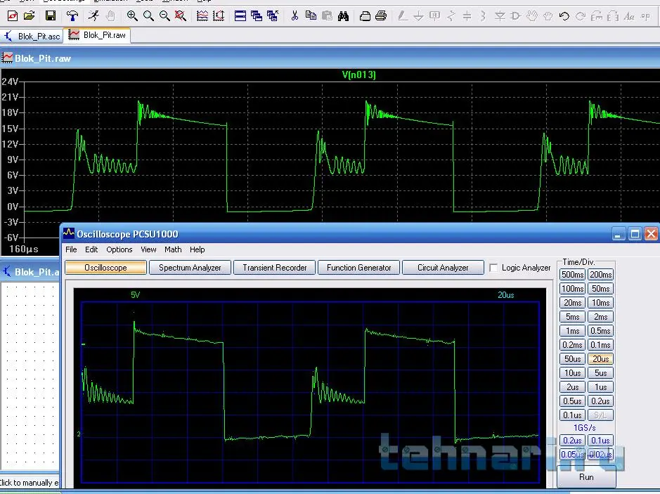

3 Вот реальный чоппер, на верхней диаграмме - график нарисвал симулятор, а внизу - реальная осциллограмма, снята на USB осциллографе. Похоже?
Я уже с симулятором отказался от макетирования. Практически на 100% можно настроить , проверить на симуляторе, а потом уже паять.
Можно и логические схемы проверить на работоспособность.
