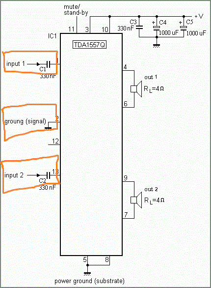

В качестве разделительного конденсатора в усилителях ставить электролитические и керамические конденсаторы не стоит. Только временно, для проверки работоспособности усилителя...

общий провод входа к микросхему и потом на минус питания идет?
все собрал, работает только при низкой громкости появляются посторонние звуки,сейчас думаю попробовать убрать регулятор громкости вообще.
собирал по этой схеме. Все совпадает только входной конденсатор 4000 мкФ (К-50) на 25 V. Из за чего могут быть помехи? (на то что обведено не обращайте внимание)

и еще с 11 ножки сразу на плюс питания
