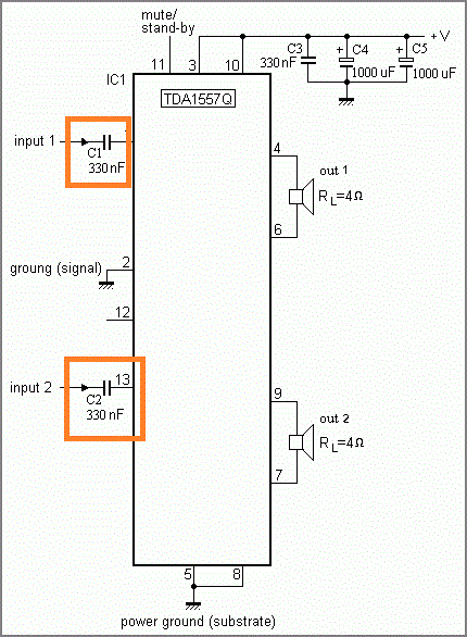

а то у меня электролитические на 470 ,можно ли вместо тех которые на фото электролитические поставить?
Покупай( выпаивай откуда нибудь) то что на схеме нарисовано, они не дороже 1 рубля стоят
нашел конденсаторы на 200 мкФ можно ли на вход сигнала их поставить?

тогда буду ставить на 470 мкФ xunda вроде.
на схеме написано 0,33, а ты хочешь 200 поставить. А электромонтером так же будешь работать - написано 220В а подключу-ка я 380В!
других пока что нет,а на 0.1 мкФ можно поставить, просто читал статью мужик собирал схему использовал на 0.1.

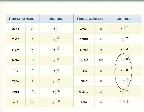

вот во всех схемах по разному поэтому и уточняю,где то 330 где то 0.33 где то 0.1
а на сколько можно максимально мкФ для этой схемы поставить
1мкф это максимум больше ставить не желательно. (при этом будет много низких частот)
не могу найти конденсаторы на 0.33 все магазины объездил,так что пока все в стопе
поставь 1 мкФ например К73-17, самое то
Не обязательно 0,33мк, можно от 0,22мк до 1,0мк (0,22_0,33_0,47_0,68_1,0)
да еще хочу добавить, любую пленку от 0,22 до 1 мкФ,и напряжения пофиг 50,160,250,630,
я понимаю что можно до 1, но я и таких не нашел
