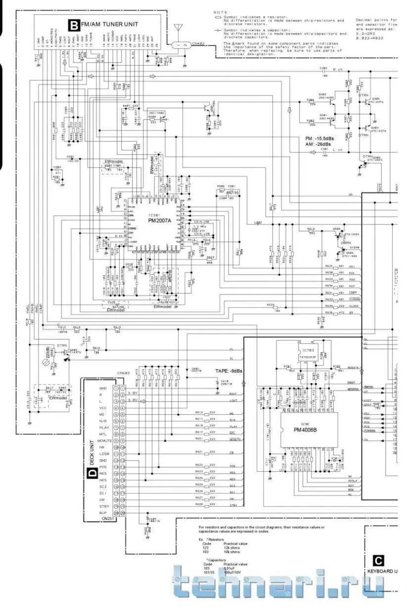

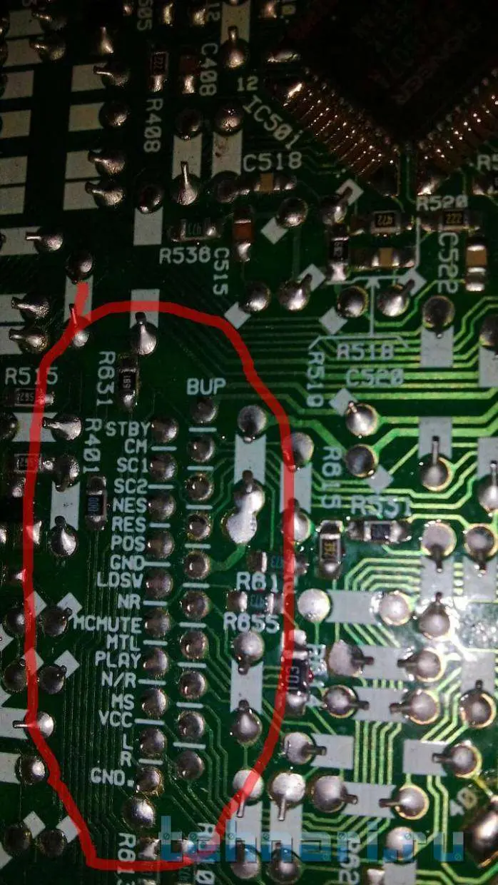

У меня старый ,но хороший касетная магнитола pioner keh-3800r. Решил сделать aux вход,убрал каседную деку ,выкинул. Теперь не включается в режим касеты играет только радио. А когда нажимаешь режим касеты,дисплей горит и не че не показывает,горит 3 сек и выключаеться. Слышал что надо спаять два каких то контакто и будет работать режим. И хочу подпоять провода что бы магнитола работала как усилитель . Надежда на вас!! На фото контакты с дэки касетной.

1. Схема лучшего качества есть?
2. На всех кассетных деках есть микро переключатель по которому контроллер распознает, что кассета вставлена.
Ну а дальше все просто
Контакты микро переключателя замыкаются, а магнитная голова которая читает с кассеты выпаивается и на ее место припаивается AUX вход левый, правый, общий.
Бывает еще на отдельной плате делают предусилитель для магнитной головки, тогда AUX надо запаять за предусилителем.
