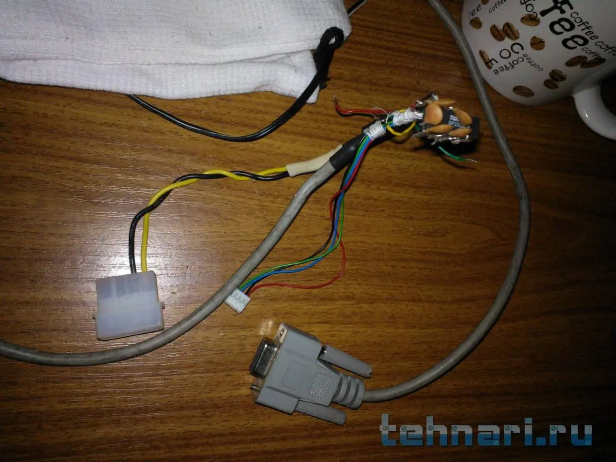

Сигналы стандартные. Уровни не соответствуют стандарту RS-232. Не попадалось ещё ни одного бытового роутера с распаянной на плате схемой согласования уровней. Эти контакты предназначены для внутрисхемного программирования, естественно (с точки зрения производителя) - не в домашних условиях. Так что правильно тут сказал ALS - для COM-кабеля нужно согласующее устройство на MAX232.
На работе прошиваем приборы
И я прошиваю. И те, которым нужен просто кабель (кстати, все они имеют выведенный разъём для подключения проводка), и те, которые в лучшем случае не понимают кабель без преобразователя уровней. Последний, кстати, пришлось спаять "на коленке" в начале этой недели (для восстановления Seagate'вской вертушки):
