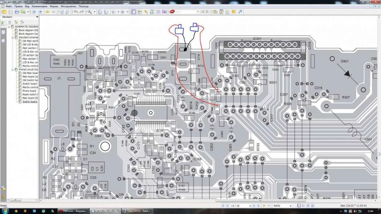

Собрал Усилитель: преобразователь tehnari.ru/members/b723.html и две тда7294 tehnari.ru/attachments/f114/121183d1360693421-7294.jpg. На мафоне выпаял линейники, подключил и - В колонках появляеться свист при заведенном авто, слышно как бензонасос качает и многое другое. При заглушенном авто свиста нет, но если прислушаться то слышно как крутиться диск и переключаються треки.
Вчера целый день долбалься и эффекта 0.
Что делал:
Поиск причины:
1. скинь тюльпаны с усилителя, заведи машину и включи мафон, если свист остался - меняем усилитель. ТУТ СВИСТ ПРОПАЛ!
2. Вытаскиваем мафон, отключаем на нем синий провод на управление усилителем, на усилителе этот провод управления тоже отключаем, он идет на рем, и просто петлей короткой провода соединяем на нем +12 и rem, усилитель включится принудительно. Тюльпаны не вынимаем и включаем мафон, заводим машину. СВИСТ ОСТАЛСЯ!
3. вытаскиваем тюльпаны из самой магнитолы. Снова включаем. Заводим. СВИСТ ПРОПАЛ.
4. Кидаем минус тюльпана на корпус мафона. СВИСТ ОСТАЛСЯ.
5. Тянем +и- усилителя и мафона напрямую от АКК. СВИСТ ОСТАЛСЯ.
6. Подсоедением к тюльпанам вместо мафона телефон. СВИСТ ПРОПАЛ.
7. Кидаем другой провод от мафона до уся по воздуху - СВИСТ ОСТАЛСЯ
Походу беда в мафоне.
Пробовал перепаивать линейники не через электролит 10МКФ а керамику 0,47мкф эффекта нет.
Еще заметил, что даже на заглушенной машине, если прислушиваться, и крутить СД-диск - то слишно как работает миханика мафона, как треки переключаються.

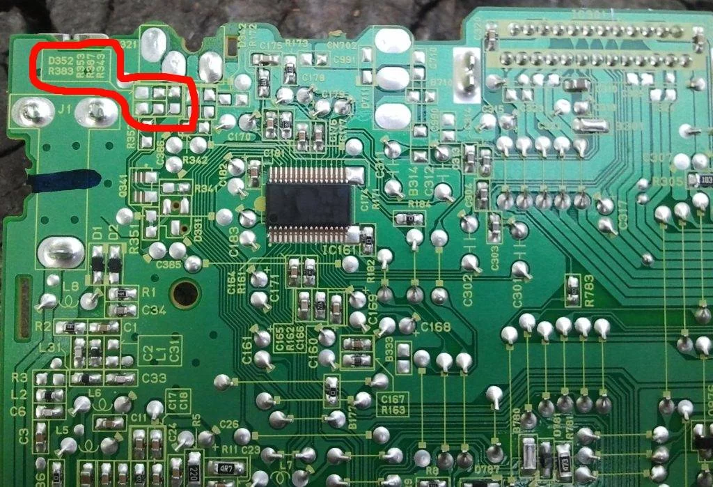

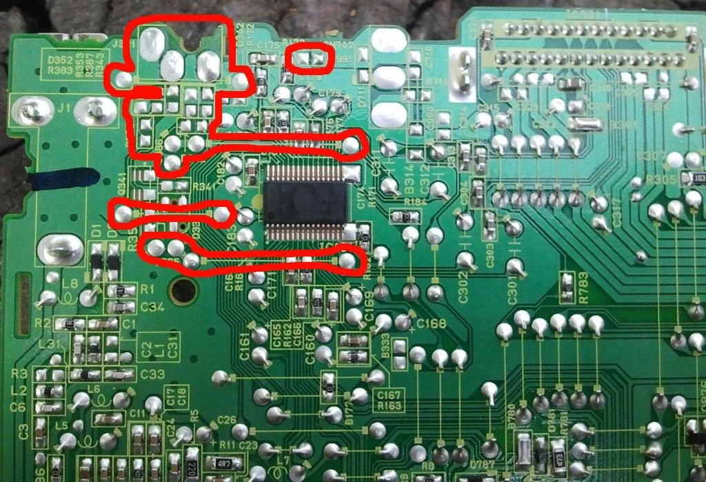

Выход неправильно взят. Нужно брать с выхода усилителя на тыловые динамики.
Не хватает следующих деталей:
C385, C386 4.7mf 50v
C991 0.1mf
R383, R387 47k
R342, R352 820
R343, R353 100
B174, B176, B178, B4 (перемычки)
ну и разъем "тюльпан"
На плате, где не обозначены детали есть сноски, смотри внимательнее (а еще лучше по схеме).

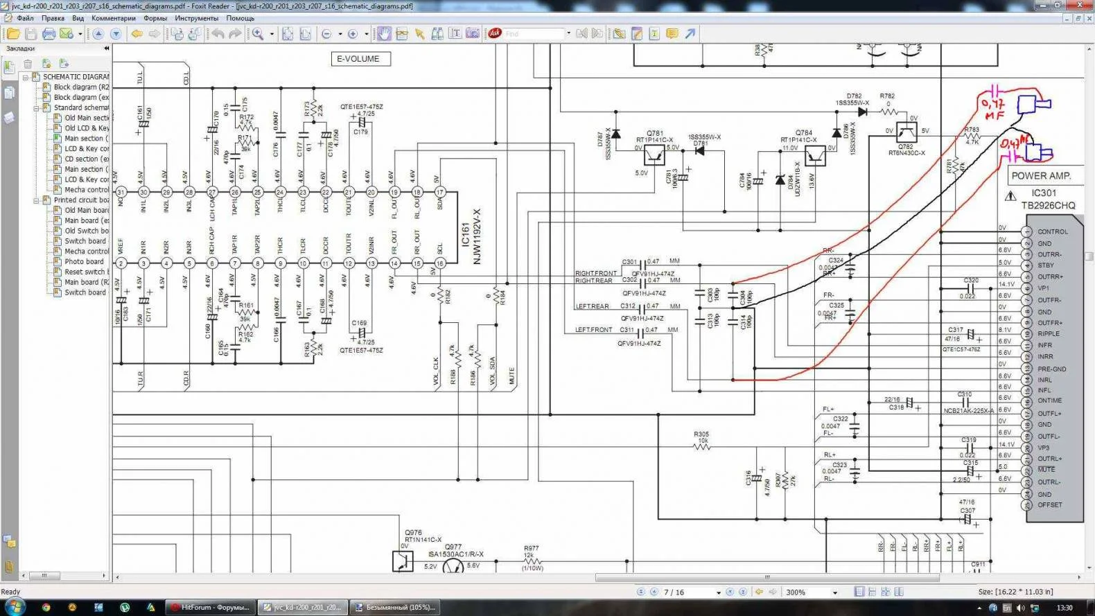

Чейта неправильно? Нужно ж на линейники брать сигнал перед усилителем 12 и 14 контакт МС(задняя правая и задняя левая).
Если брать с выхода усилителя - то получим усиленный сигнал(который идет на динамики)
Да, все правильно, не на ту МС посмотрел.
