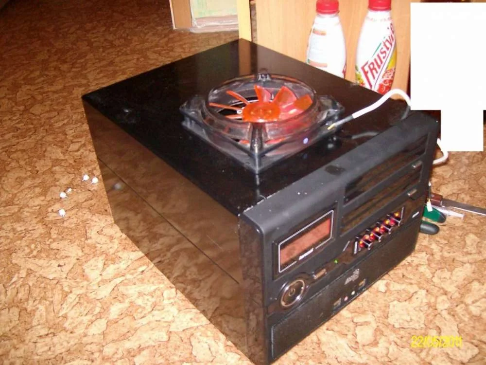

Как сделать петли?
Всем доброго времени суток.У меня была П-образная крышка корпуса, я её распилил по углам ,и получились 3 листа.Я глянул на это, и понял что хочу сделать боковые крышки чтобы открывались вбок,как взмах крыльев.Вот хочу спросить как лучше сделать?Фото прилагается...

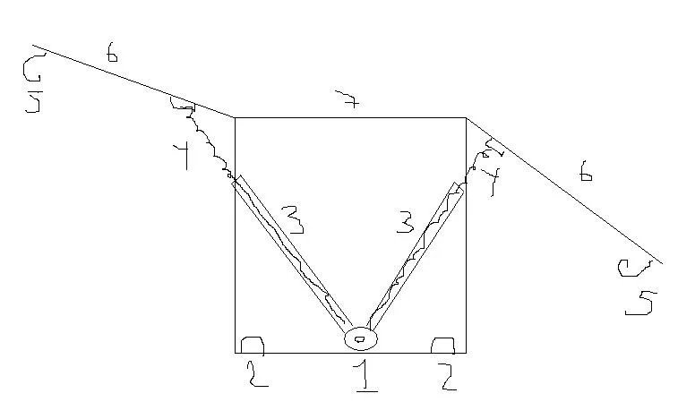

могу предложить пару вариантов на вскидку:
-обычные дверные петли (маленькие) - посадить на болтики или заклепки
-сделать как двери у ламборджини. Решений несколько... предлагаю простой:
1 шарнир
2 зещелки
3 трубки
4 пружины
5 крючки (к защелкам)
6 боковые крышки
7 корпус
както так... :)
    11.8 KB · Просмотры: 361
вместо крючков лучше магниты с ними гемору меньше....
А зачем нужны пружины? Достаточно предусмотреть фиксацию в открытом положении.
Место будут занимать всякие навороты, а там помоему и так тесно. Самый простой способ, крепим петли к верхней крышке а её крепим на каркас, можно использовать рояльные петли, но прикручивать не болтиками а приклеить например эпоксидкой. А в открытом положении крышки будут фиксироваться путём закидывания наверх:D
