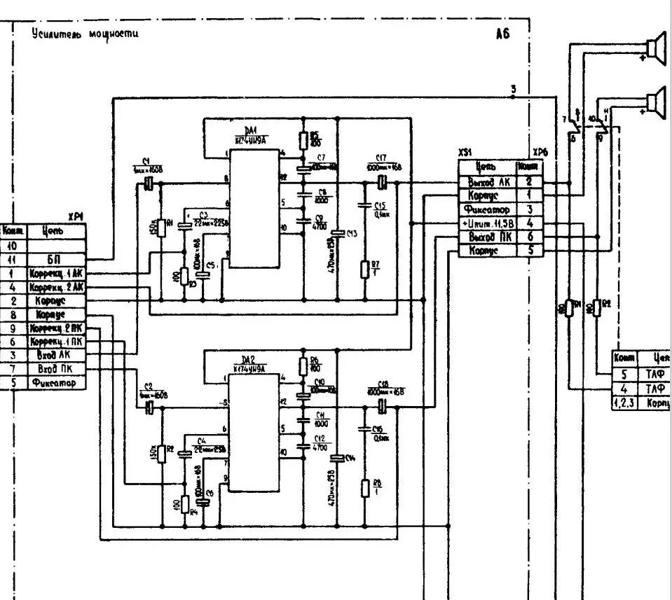

Как сделать усилитель на двух К174УН7?
Накопал схему усилителя в более развернутом варианте и с лучшим разрешением - привожу. skif_m310 усилитель1.webp
Вот здесь полный вариант схемы: Посмотреть вложение skif310.pdf
Цепи звуковой коррекции не привожу - кто захочет найдет в полной документации, кто не захочет - сможет подключить всё напрямую и тембр\громкость регулировать на первичном источнике сигнала.
