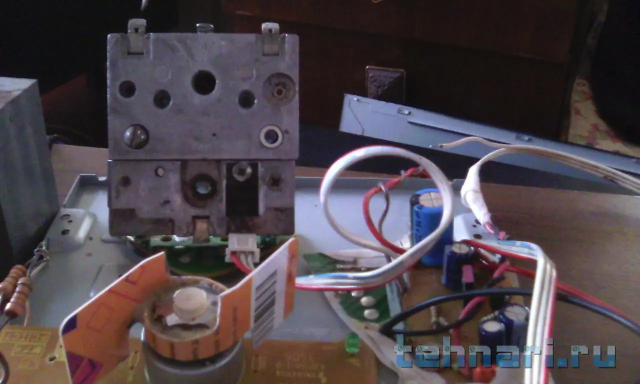

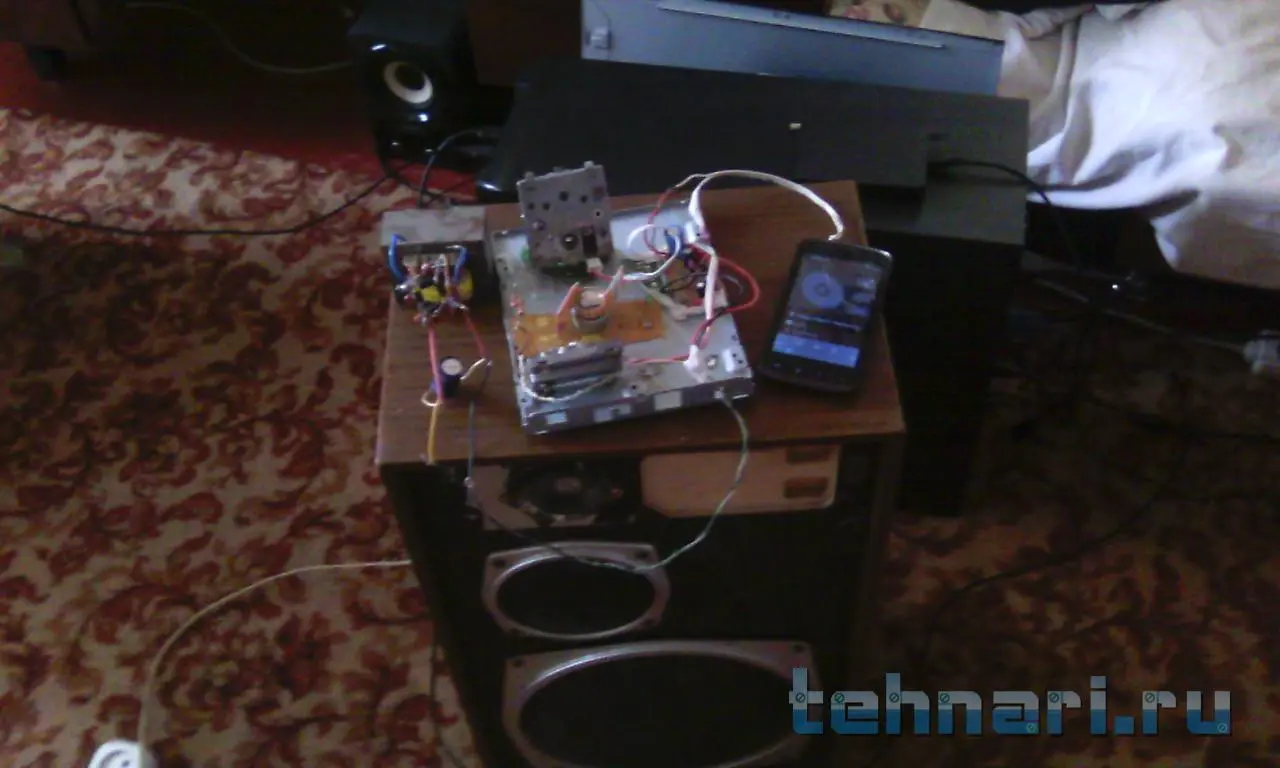

Вообщем дособрал я его.Играет очень чисто!Звук даже и не ожидал от КэТэшек,а получилось действительно А класс!ПЕРВЫЙ УСИЛ НА ТРАНЗЮКАХ,КОТОРЫЙ У МЕНЯ ЗАРАБОТАЛ КАК НАДО,БЕЗ ТАНЦЕВ С БУБНАМИ(знаний еще оч мало)Больше 20 вольт не подаю т.к. греется так,что не справляется вентик.От импульсного блочка почему то разогревается сразу,чуть не до красна))Одну пару кт 805 благополучно спалил,посадив их на один радиатор(да еще 30 вольт дал:))Дальше соберу на импорте и на норм текстолите))500 руб делов,а звук очень даже и 10 ватт это не мало,потому как советских)))Благодарю WOLF PROJECT ,что уговорил!))

Да, транзисторы все через слюдяные прокладки с термопастой сажать надо на радиатор, кстати я использую кулеры от 478 сокета (прям в сборе вентилятор+радиатор). От ИИП греет видимо по тому что ВЧ помехи лезут, и идёт ВЧ возбуждение УНЧ.
Гля,точно,хорошая идея на кулерах собирать!Этож можно на один кулер 2 транзюка сажать(если 2 канала)?И еще,скажи свою конфу-питание транзисторы,омы?
Да я много что ставил в этот УНЧ, последний был на 9015+801+TIP41, питание тоже было разным, до 35В, нагрузка была всегда на 8Ом, последний экземпляр питался от 28В, ёмкость в фильтре была 10.000мкФ
