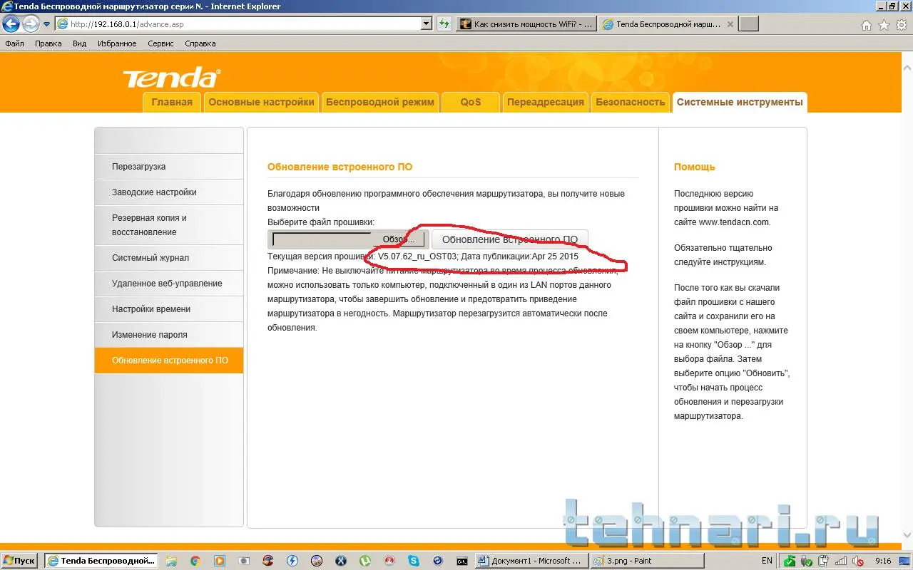

Думал, но они не съемные. Усиливать сигнал не нужно, и так лупит через три бетонные стены на 5 делений, а в соседней комнате так вообще излучения ого-го !Антенны оторви.

В этом роутере нет настрое мощности сигнала.Выбери мощность сигнала Low( низкая) и сохрани.
Картинка № 3.
А версию прошивки узнать можно?В этом роутере нет настрое мощности сигнала.
Попробуйте обновить прошивку.F300 V5.07.64.4_RU

К WiFi это не относится. Походу надо попробовать фольгой антены обмотать.Хочется разобраться. На втором скрине, строка Скорость WAN, её раскрой.
