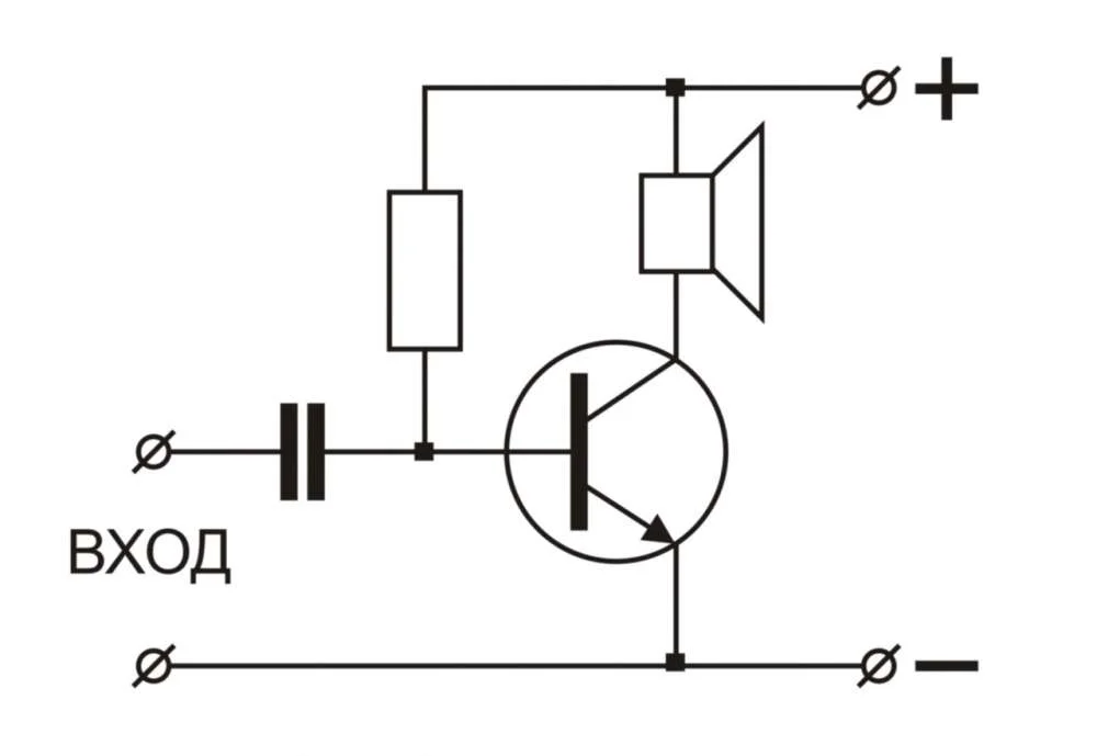

Вот правильная схема усилителя на одном транзисторе.
Резистор надо подобрать так, чтобы попасть на линейный участок его ВАХ, он и задаёт начальное смещение.
Это не совсем правильная схема.
Даже если представить себе транзистор с почти ровной ВАХ на рабочем участке и достаточно высоким коэффициентом усиления по току, то температурный дрейф никто не отменял. Для стабилизации тока покоя нужно добавить отрицательную обратную связь по постоянному току - низкоомный резистор (1-100Ом) в цепь эмиттера, шунтированный конденсатором.
И еще, переходный конденсатор на входе усилителя надо через что-то разряжать. Через закрытый базовый переход или высокоомный резистор смещения он не сможет до конца разряжаться. Для этой цели ставится резистор 1-3кОм между базой и эмиттером.
А вообще, качественный УНЧ "без рассыпухи" создать на одном транзисторе - дело не простое. Гораздо легче сделать это на одной ИМС. :)
