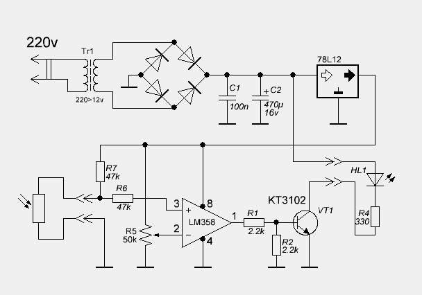

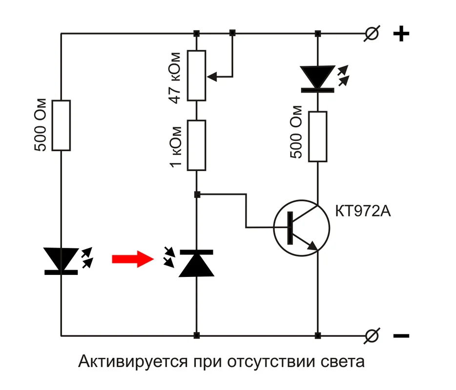

Как собрать простейшую схему фото реле для включение диодов в ночное время,питание от1,2 до 220 Вольт(в наличае куча готовых блоков питания)

Тебе же дали схему. Прочти еще раз "Активируется при отсутствии света". Какая разница, откуда свет, от светодиода или с улицы? Убери цепь подсветки и радуйся. Могу еще аналогичную подбросить с питанием от сети
    19.1 KB · Просмотры: 1,781
    7.9 KB · Просмотры: 4,060
Только фотодиод надо будет заменить с инфракрасного на тот, что работает в видимом свете.
Всем большое спасибо за помощь,НО большая просьба пожалуйста скажите ГДЕ ВЗЯТЬ ФОТОДИОД КОТОРЫЙ РАБОТАЕТ В ВИДИМОМ СПЕКТРЕ У нас в городе есть только инфракрасные фотопары(?):tehnari_ru_837:
