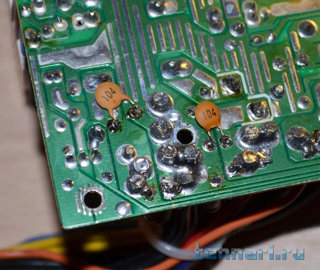

Симптомы те же самые. Не включается. Нет напряжения +5VSB ("дежурки"). Но начнём со вскрытия...
Габаритная мощность транса внушительная. Ключи D4515 (ТО-3 PF по-моему). Транс дежурки тоже не хиленький. Драйвер DM311. Сразу возникло подозрение на то, что драйвер сдох, но видимых причин не было. Выходные выпрямители в корпусах ТО-220, но включены в параллель (по 2 шт.). Выходные кондёры по 2200 мкФ "ТЕАРО". ШИМ 3528 расположен на отдельном субблоке. Видно штатное место для дросселя реактивной мощности, но "житель" отсутствовал.
Элементы обвязки "дежурки" выглядели исправными, резисторы, диоды, стабилитроны оказались целыми. Предохранитель, мост и ключи-тоже без нареканий. Включение и замер напряжений порадовали. На 5-ой ноге драйвера было 160 В на 6,7,8 - 290 (в общем без нагрузки). Обрыв-прикинул я, но так как не было замены протестил до кучи электролиты. Всё оказалось в порядке.
В прайсе своего города драйвер FSDM311 не нашёлся. Пришлось поискать информацию по замене. Из списка аналогов выбор пал на FSDH321 по цене 40 руб. за штуку. Пару дней назад приобрёл чипы и вечерком приступил к замене.
Для замены пришлось удалить входные ёмкости по 820 мкФ и те что были рядом с микрухой. 15-20 минут ушло на замену драйвера. На плате было свободное место куда я приспособил светодиод для контроля +5VSB. Подача питания... светодиод горит. Всё в порядке. Далее запуск с мультитестером... Заработало!tehno017
Правда на шинке +12V напряжение +13 и тестер "ругается". Отключаю и лезу смотреть что за нагрузочные резисторы на шинках. Оказалось на +3.3 и +5.0 по 10 Ом стоят. Смотрю в схему там указано 47 Ом. Из совковских резюков 27 и 15 Ом делаю составной. В данном блоке резисторы отдалены от электролитов и это правильно! (смотри на фото).
Повторный запуск тоже успешный. Напряжения в пределах нормы PG-310 ms. Отлично!:wo: Ну и далее доводим до ума. В дежурке меняю электролит 1500х10 на 680х16 и шунтирую его SMD 0,1 мкФ. Выходные электролиты тоже... На +12V ставлю 0,1 мкФ, а на +5V 0,22 мкФ.

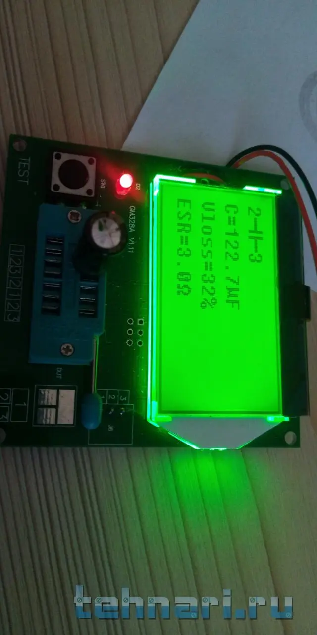

Хочу добавить. Вскрытие показало, что конденсаторы 6,3 В желательно поменять на 10 В. Не поленитесь. Вскройте БП, пропылесосьте и замените конденсаторы заранее. Не дожидайтесь когда будет совсем плохо.
