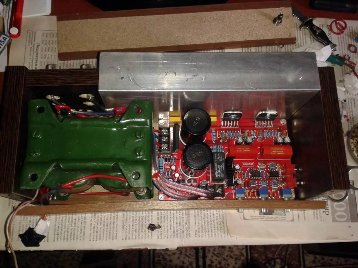

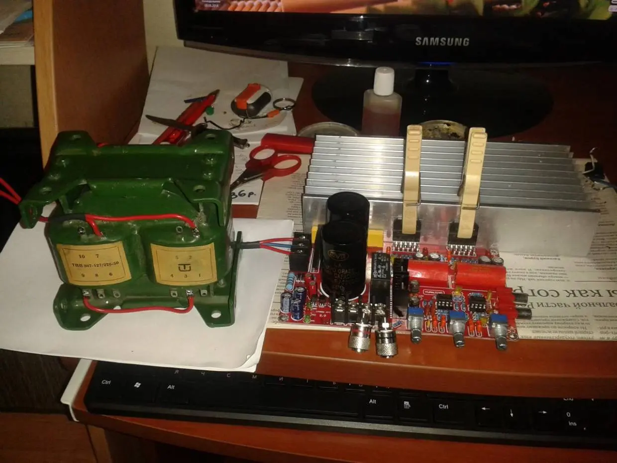

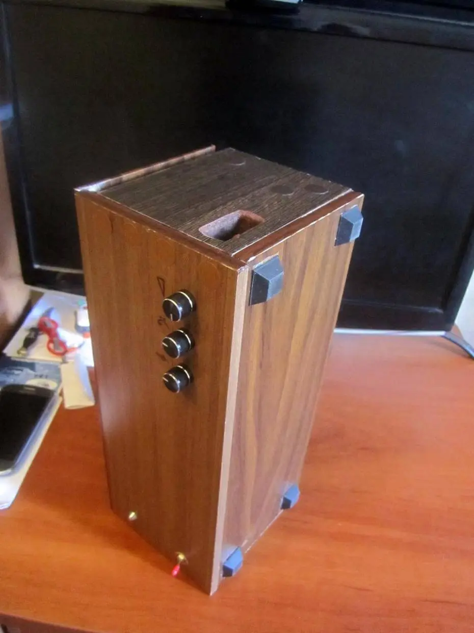

Собрал ещё один, из того, что было. Проще некуда.
Плата усилителя та же, с ebay. Корпус - дверные доборы, фанера, дсп. Радиатор какой нашёлся. Трансформатор ТПП-307-127/220-50, 2х22.5 В (имеется несколько в запасе).
Зазор под верхней крышкой - потому, что трансформатор чуть торчит над боковыми стенками. Зато для охлаждения так лучше.
Корявые грани немного подровнял мелкой шкуркой, сфотать не успел. Вообще, вживую он выглядит интереснее и аккуратнее, чем на этих фотках) И форм-фактор оригинальный получился. А главное - новый владелец остался очень доволен.
Себестоимость около 1300р.
Звучит хорошо. Фона нет вообще.
Правда, радиатор греется сильнее, чем хотелось бы. Но работать он будет, в основном, на громкости менее 1/3, так что решил не заморачиваться с вентилятором.

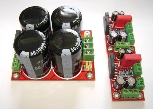

Наборы, готовые, считаю очень удачным вариантом для не "спецов" ни плат не травить, ни с пайкой ювелирной заморачиваться, ни номиналы резисторов,конденсаторов, диодных мостов подбирать. Основное это транс надыбать или намотать и творчество с корпусом потом. И смело заявить можно - мол, сам собрал!
