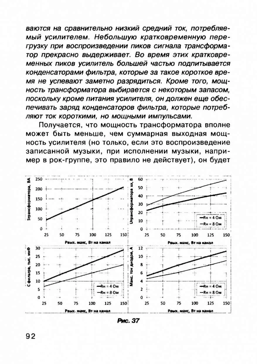

Почитал книгу "Рогов И.Е. Конструирование источников питания звуковых усилителей." от AudioKiller'a:tehnari_ru_657:
В результате для подавляющего большинства усилителей применим другой метод: величина напряжения питания выбирается такой, чтобы можно было нормально воспроизвести пики звукового сигнала. То есть достаточно большой. А вот мощность трансформатора определяется средней мощностью звукового сигнала, следовательно, не очень большой. В этом случае обмотки рассчитываются на сравнительно низкий средний ток, потребляемый усилителем. Небольшую кратковременную перегрузку при воспроизведении пиков сигнала трансформатор прекрасно выдерживает. Во время этих кратковременных пиков усилитель большей частью подпитывается конденсаторами фильтра, которые за такое короткое время не успевают заметно разрядиться. Кроме того, мощность трансформатора выбирается с некоторым запасом, поскольку кроме питания усилителя, он должен еще обес*
печивать заряд конденсаторов фильтра, которые потребляют ток короткими, но мощными импульсами.
В качестве примера на рис. 37 приведены зависимости номинальной мощности трансформатора, напряжения на его вторичной обмотке и емкости конденсаторов фильтра в зависимости от выходной мощности стереоусилителя (мощность указана на один канал). При этом подразумевается, что ток покоя выходного каскада равен 150 мА, а минимальное падение напряжения dUmin = 6 вольт. Эти значения выбраны таким образом, чтобы графики были пригодны для большинства усилителей - обычно ток покоя и минимальное падение напряжения в реальном усилителе имеют значения несколько меньше, и блок питания будет иметь небольшой запас по напряжению и мощности. Гораздо реже у усилителя ток покоя и dUmin больше заданных. В этом случае мощность трансформатора и его напряжение следует немного увеличить.

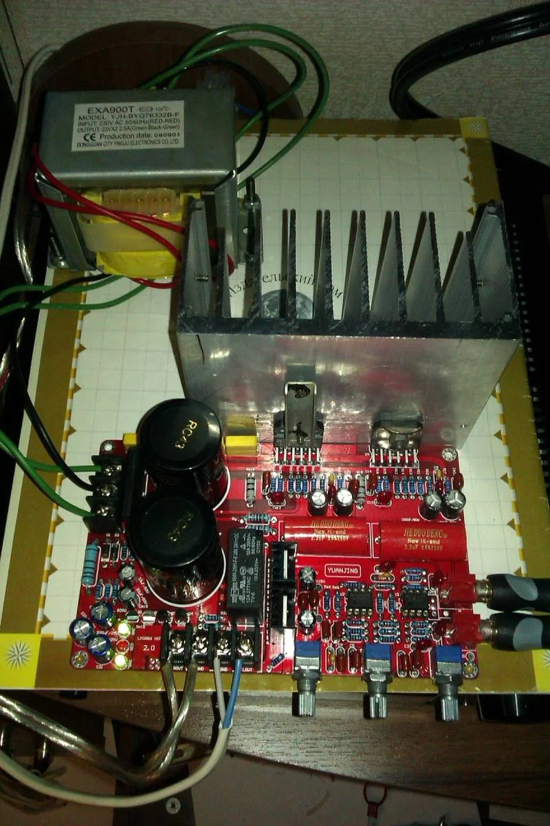

Вчера пришла посылка с платой. YJ LM3886 68W+68W, стоит 666 р. + доставка.
Выполнено вcё c виду добротно. Единственное - некачественные дешевые входные разъемы под RCA.
Подключил послушал.
Трансформатор 23х2В 2,5А и радиатор - из активной акустики Sven Royal 2.
Акустика пока временная - те же Свены, ставшие пассивными. Пока могу лишь сказать, что звучит лучше, чем ресивер Denon DRA-F107 с теми же пассивными Свенами. На темброблоке для нормалного звучания верха выкрутил на максимум, бас где-то на 2/3. Скоро будет на руках усилитель на TDA 7293 от опытного самодельщика, сравню с китайской поделкой на LM3886.
Погонял на умеренной громкости, и вот что заметил:
Радиатор нагрелся, но не сильно.
А вот трансформатор греется сильно.
Читал в отзывах про свены рояли, что в них как раз транс сильно греется.
Это вообще нормально?

Да в этих колонках вроде 2-х амперный транс-чего бы ему не греться:) Надо хотя бы 5-6 ампер.Ваш транс нужно перемотать либо взять другой.
Да в этих колонках вроде 2-х амперный транс-чего бы ему не греться Надо хотя бы 5-6 ампер.Ваш транс нужно перемотать либо взять другой.
Подозреваю что дело там не столько в амперах, сколько в том, что производитель в целях удешевления продукции загнал транс в работу с превышением магнитной индукции чтоб получить с него больше мощности.
Возможно и железо в нём не ахти...
В елочку! Китайские трансы недомотаны,даже на балалайках в старое время мотал первичку вместо 2500 2700 витков
Согласен.
Магнитные потери не зависят от нагрузки, поэтому даже на холостом ходу при завышенной индукции магнитопровод будет грется. На это и похоже.

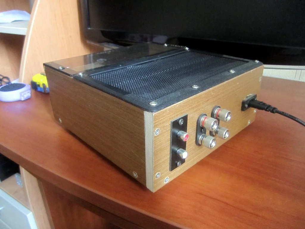

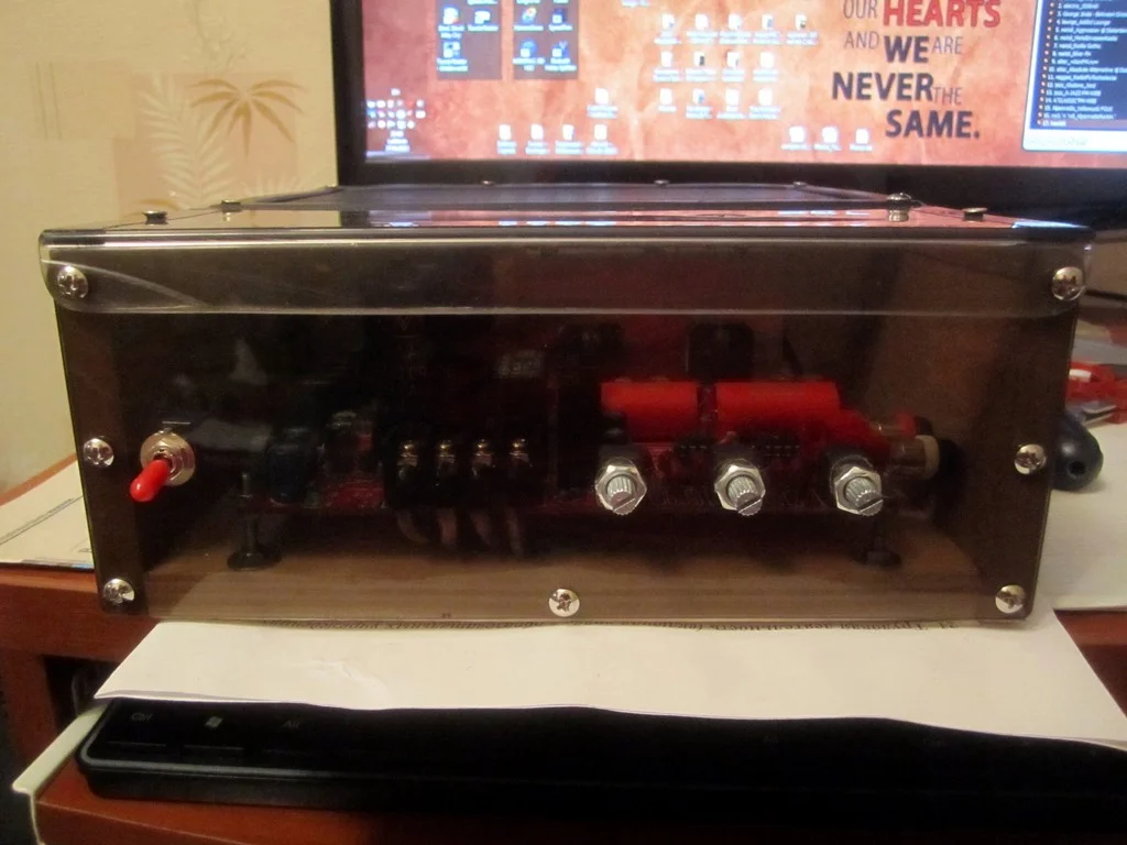

Уже пару месяцев как доделал, все руки не доходили выложить результат.
Исправляюсь.
Корпус: (уже немного заляпался - много таскал в рюкзаке)
Дно - фанера, бока и зад - дверные доборы (как раз после ремонта оставались), верх - решетка из боковой стенки системника + оргстекло из подставки для бумаг, перед - оргстекло из передней дверцы промышленного компа. Ножки - резиновые пробки от медицинских пузырьков. Надо бы еще бока-зад обдянуть черной самоклейкой.
Радиатор от проца, кулер от комп. корпуса, малошумный. Питание кулера - плата из старой телефонной зарядки, выдает 5 В - кулера вообше не слышно, радиатор еле тёплый.
З.Ы. Работает "на ура", гонял с разной акустикой, по звуку нравится больше, чем tda7293.

Вполне достойно. А теперь о расходах поведай.
Плата усилителя - примерно 1100-1200 р. на e-bay. Транс был. Еще плюс рублей 350-400 на фанеру, разъемы и ручки. Вроде и всё.
Микросхемы щупай, а не радиатор.
Щупал, тоже норм. С более крупным пассивным радиатором и без корпуса грелось намного сильнее. Как микросхемы, так и радиатор.

Симпатично получилось, еще бы покрасить хотя бы ту часть, которая из мдф и вообще здорово будет!
поддерживаю-покраска лишней не будет,а то не так гармонично смотрится как при одинаковом оттенке(любого любимого цвета),в остальном ,если не считать горячий трансик,то вполне нормально.
