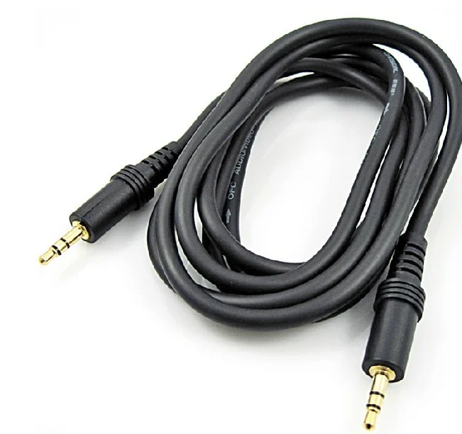

$(KGrHqF,!qUFGg(Bd+gdBRzV(z2ow!~~60_3.webp таким кабелем можно соединить ?
Можно, но только через резистивный делитель, как написано выше.
