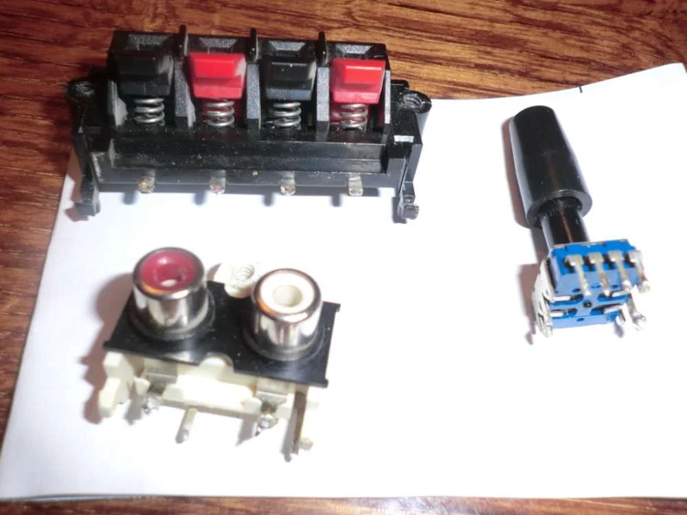

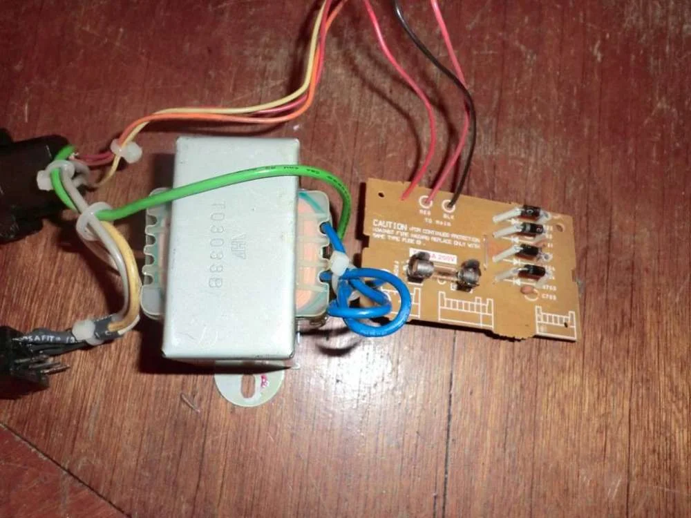

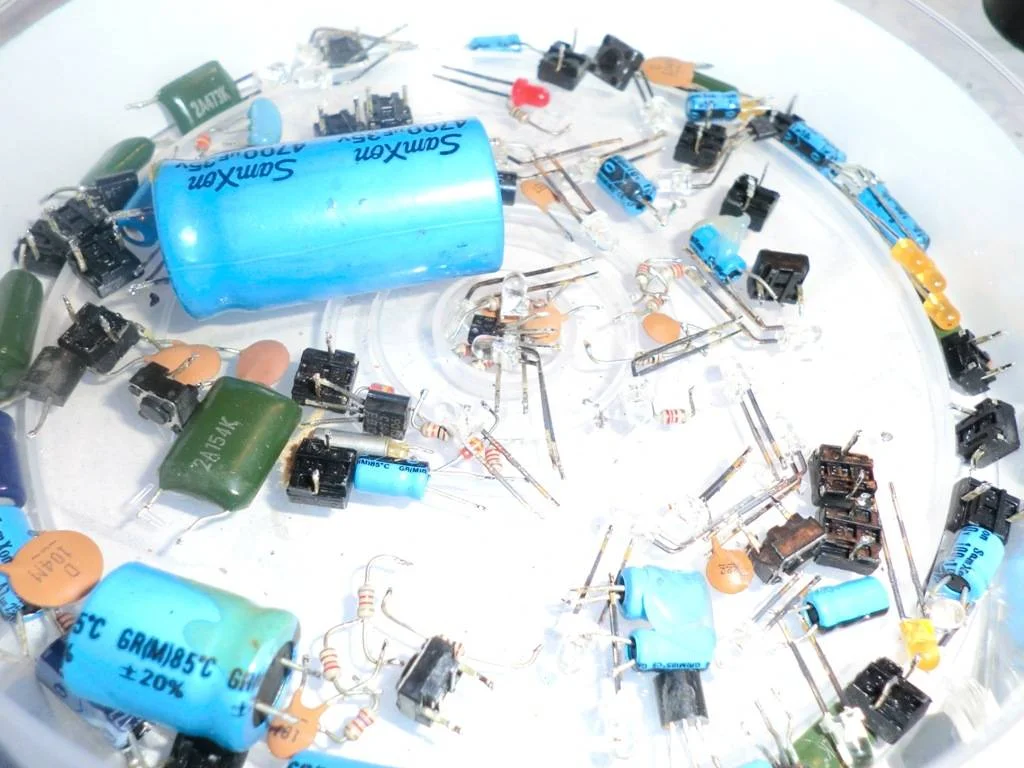

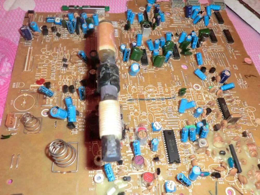

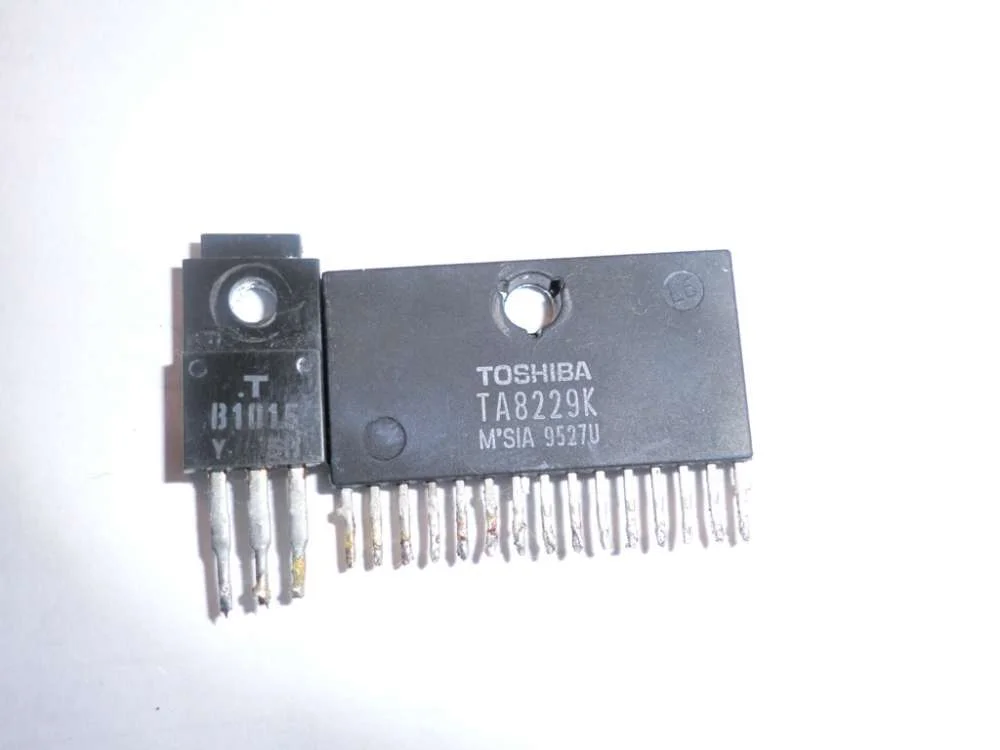

И так, сломался у меня музыкалый центр "nsx-e7m aiwa , мощность выхода колонок 30w, хочу спаять из него усилок, так же у меня стоит старенький комп. Может подскажите как мне все это осуществить??? пару деталей из старого центра выпаял, думаю они пригодятся.....
    23.3 KB · Просмотры: 1,666
    51.1 KB · Просмотры: 1,985
    130.7 KB · Просмотры: 2,111
    87.5 KB · Просмотры: 1,190
    85.6 KB · Просмотры: 1,401
    59.1 KB · Просмотры: 1,121

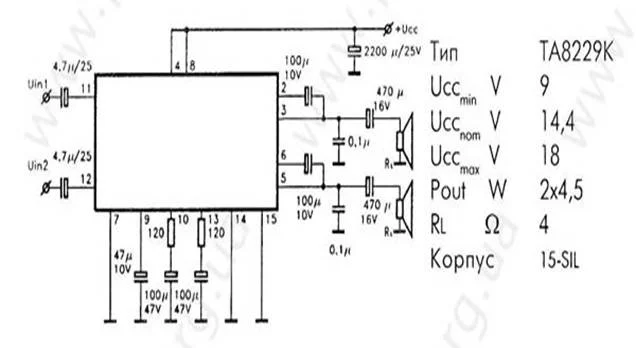

вот даташит на микросхему TA8229K которую ты вапаял. на 6-й странице схема
спасибо большое, только я в этих схемах нифига не понимаю, мне надо готовое изделие видеть, или че нить в этом роде
[спасибо большое, только я в этих схемах нифига не понимаю, мне надо готовое изделие видеть, или че нить в этом роде
    19.2 KB · Просмотры: 1,896
Не понимаешь? спрашивай поможем. это умение никогда не лишнее. можем помочь с печатной платой.
Готовый усилок могут только нарисовать. Микросхема не ходовая, фоток не нашел. А паять этот усилитель только чтобы показать вам, я думаю, никто не будет. Так что учись читать схемы.
чем тебе помочь? подботрить что ли?)))
у тебя схема есть, она не сложная. повыпаивай из платы все нужные детали,прикинь как расположить их на поверхности. а дальше само пойдёт. главное перепроверять себя и не суетиться.
парни я сатрел на эту схему, паял паял... и ниче толкового не спаял! хочу спаять все без платы. не врубаюсь какие детали нужны и как их правильно спаять...

аааа, и еще, не врубаюсь нафига столько проводов в блоке питания
ну вот список всех деталей:
конденсаторы электролитические: 4,7мкФ*25В 2шт
100мкФ*47В 2шт
100мкФ*10В 2шт
47мкФ*10В 1шт
470мкФ*16В 2шт
2200мкФ*16В 1шт - лучше 4700мкф
Конденсаторы керамические:
0,1мкФ 2шт
резисторы
120 ОМ 2шт
Теперь по блоку питания. Если компьютерный то: желтый +12В красный +5В оранжевый +3,3В черный - земля. синий -12В(если не ошибаюсь) чтобы включить БП отдельно от компа - замыкаем зеленый и черный провод. Между желтым и красным проводами +7В. Линии +5 +12 +3,3 надо нагружать все. если используешь только одну линию (к примеру +12В) то на остальные нужно посадить по лампочке накаливания(в поворотниках авто такие стоят) можно и резистор, ИМХО лампами быстрее и проще.
