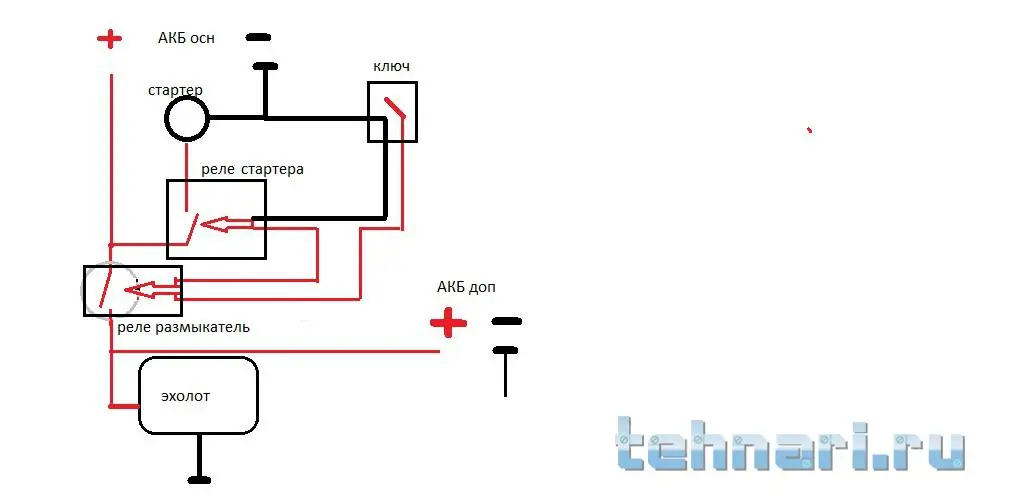

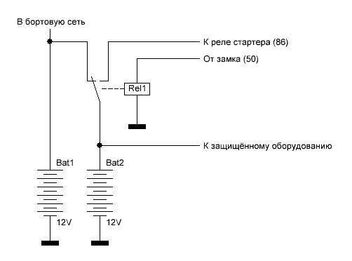

второй аккум. питает только реле стартера, ну доп. аппаратуру.
Если чуть по-другому включить контакты реле, то второй аккум будет питать только доп. аппаратуру. И вообще реле на моей схеме легко может быть самим реле стартера :)
