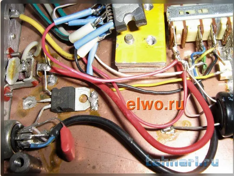

Как убрать шум на TDA1558Q?

А в этом детище блок питания внутри или снаружи?
Kisar площадь там не маленькая да вот толщина маленькая, из за этого тепло не будет распростронятся по всей площади, а будет в одном месте рядом с микрой. Как вариант с внутренней стороны между микрой и корпусом подложить аллюминиевую пластину потолще и по шире и тем самым распределить тепло.
Потдерживаю
но незабывайте про термопасту и изоляцыю от корпуса кренку или микру ато будет коротыш
Хорошо, спасибо!
