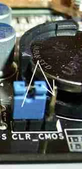

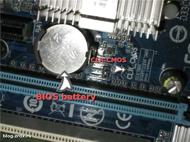

ты проверял что написано в посте№2 ? http://www.tehnari.ru/307925-post17.html
и проверь если перемычка обнуления биоса в правильной позиции.
Как это проверить - и " если перемычка обнуления биоса в правильной позиции"?
__________________
около батарейки есть джампер
то нужно замкнуть контакты для обнуления а для работы должно оставатся не замкнутым.
если такое - 4.webpто перемести на другую позицю и в ключить компьютер что бы обнулить.
а для работы нормальной , нужно поставить обратно как стояло до того, так как на позиции обнуления не будет загрузки не какой.
Всё перемкнул никаких перемен.
