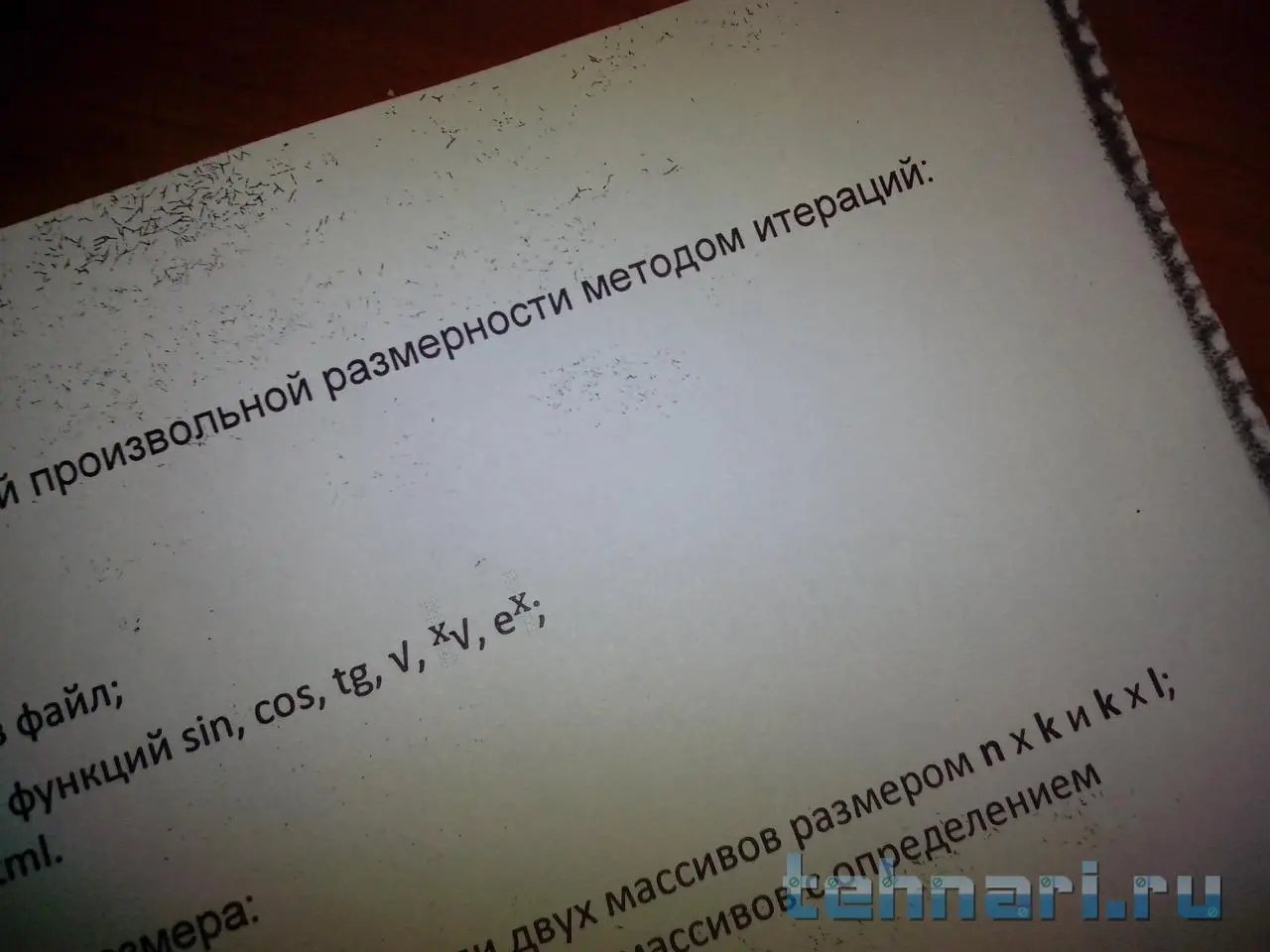

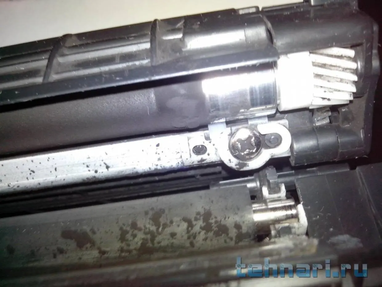

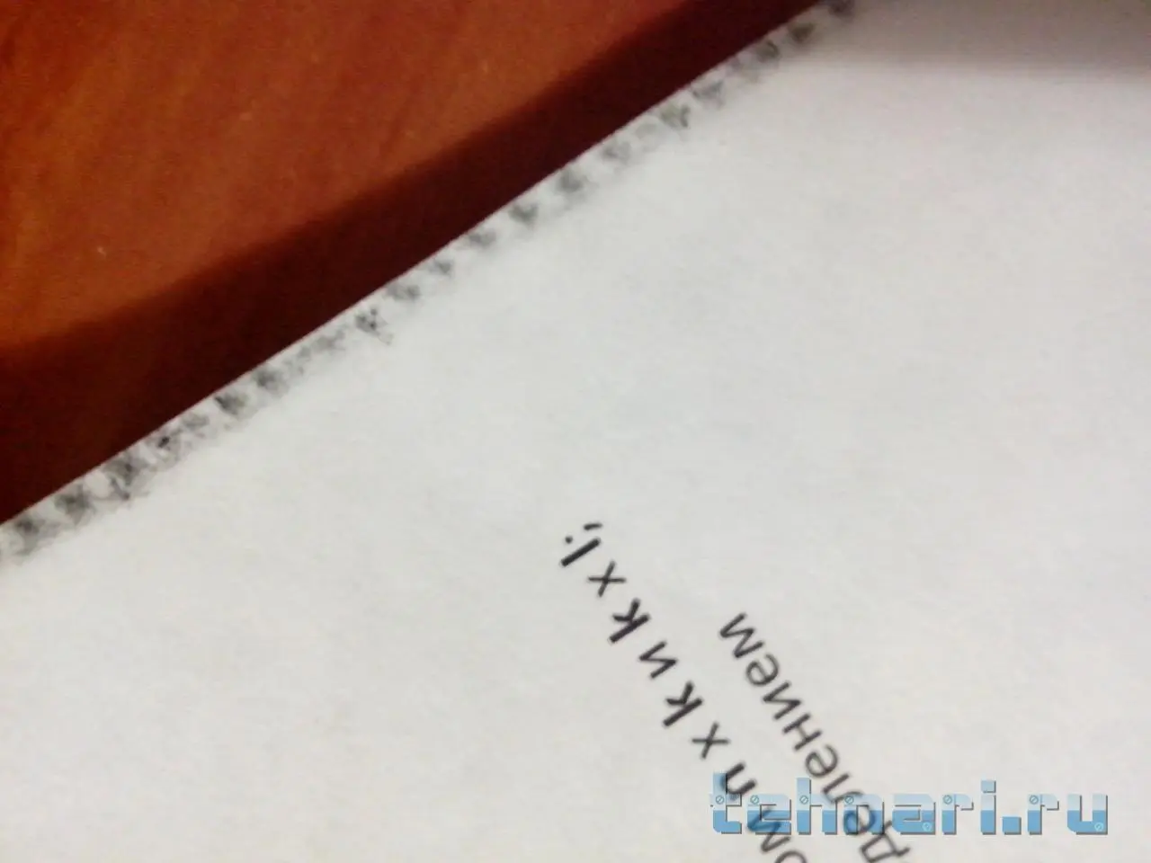

После заправки картриджа (Canon LBP2900) появился дефект печати (см. фото 1). Несколько раз разбирал, протирал, но дефект так и остался, плюс к нему образовался новый (см. фото 2 и 3). Как устранить, хотя бы, последний, что по центру листа? Или потребуется замена каких-то частей картриджа? Регион такой, что заменить детали на новые практически нереально, а если и можно, до за бешеные деньги.

фотобарабан без царапин? магнитный вал или вал заряда эластичность не потерял? тонер то какой, 1005? или китаец? после заправки вал для равномерного распределения тонера прокручивал?
а вообще это плохо протёртые детали или плохой тонер.
разобрать и протереть по новой
Прокручивал магнитный вал, на который непосредственно из емкости наносится тонер, в одном месте, в том самом, по краю, наносится более толстый слой. Барабан на вид без царапин. Заправляли последний раз в сервисе, но что-то мне подсказывает, что дело не в тонере. Резиновый вал, так понял, зарядный, на вид в норме. Даже не знаю, что ещё можно проверять.
помять края, если начинают трескаться, заменить. посмотреть не потерял ли форму.
я когда картриджи заправлял, то имел запчасти, просто подменял. да и лезвия теряют эластичность и царапаются, они же силиконовые. ещё бы проверил отсек для отработки
а может криво собрали
Вал резиновый протирал, не трескается, т.е. эластичный. Лезвие снимал, тоже протирал, отсек отработки пустой. В общем, снимал все, кроме магнитного вала, дабы тонер не растерять.
его то же можно аккуратно снять и не просыпать, главное не наклонять и не переворачивать. его снять, вытащить магнит и потом почистить.
я иногда снимал с уже заправленным тонером, ну просыпется немного, не страшно. если ничего не выйдет то к заправщикам.

Просто эта хрень магнитная постоянно тянет за собой порошок. Либо я рукожоп совсем... А что можно смотреть на магнитном валу?
он же магнитный вот тонер и тянется. как и на другом - эластичность, не поменял ли форму.
мне кажется не тот тонер засыпали
Ну ладно бы я, но в сервисе... Не может же получиться так, что и я первый раз не тот тонер сыпанул, а потом еще и в сервисе?! Покупал специально под свою модель. А магнитный вал никак не разбирается?

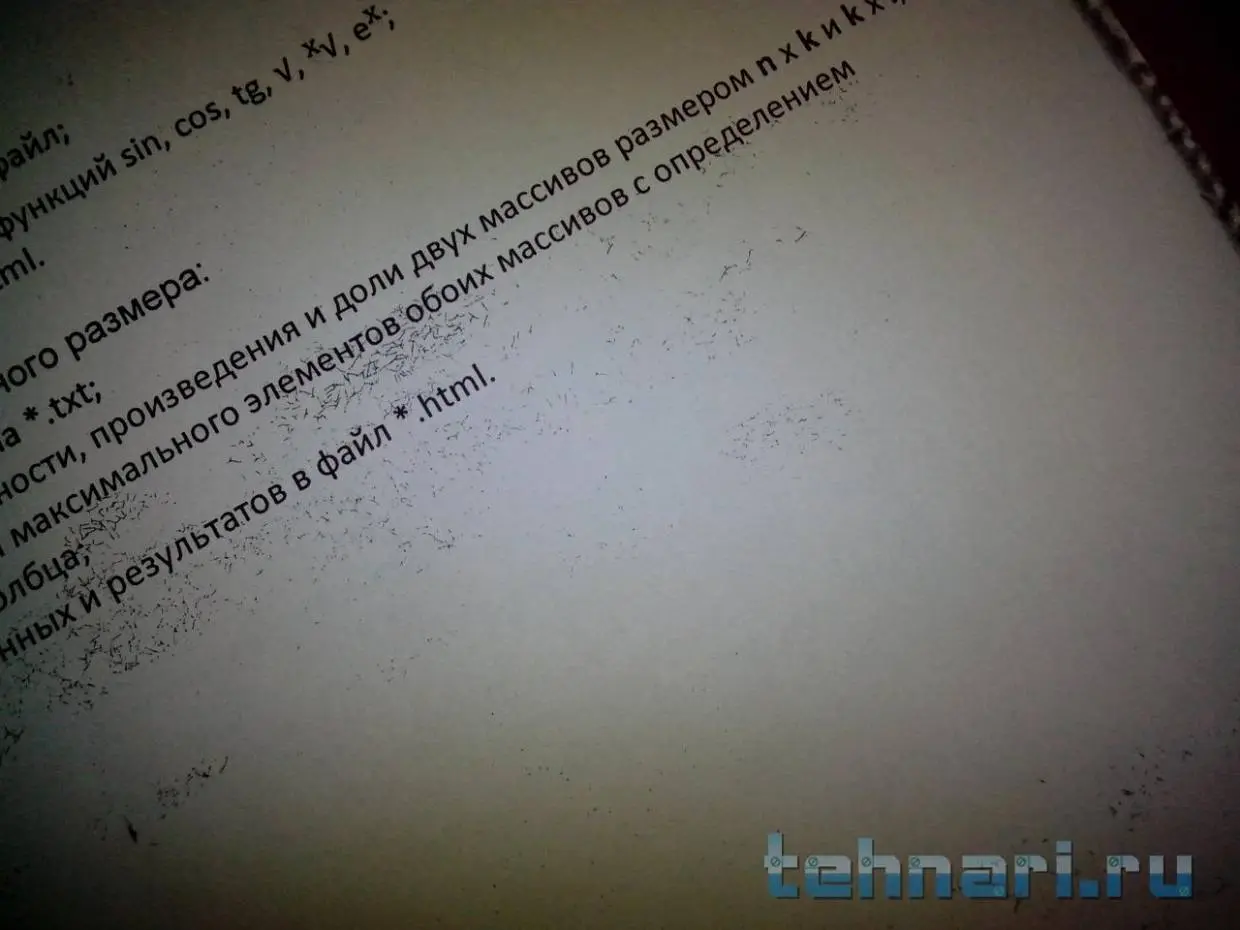

Я еще делал так, при полной разборке: проводил магнитом по той части, после чего слой при прокручивании выравнивался, но когда собрал, с остальными валами, то слой в том месте снова нарушался.

в этом ролике, начиная с 2-20 показано. разбирается легко, установить на место его немного сложнее
а вот вопрос такой. картридж стартер? если да то барабан нужно менять после 3-5 заправок. он на это не рассчитан
А что значит стартер?
У меня картридж 103/303/703.
стартер это то что установлен при продаже, ресурс у него небольшой.
они однотипны по устройству, принцип рассоединения картриджа разный а внутри они одинаковые почти.

По проблеме:
Полоса сбоку - повреждено покрытие фотобарабана, необходимо заменить.
Сыпется порошок - дозирующее лезвие износилось, тоже менять надо.
