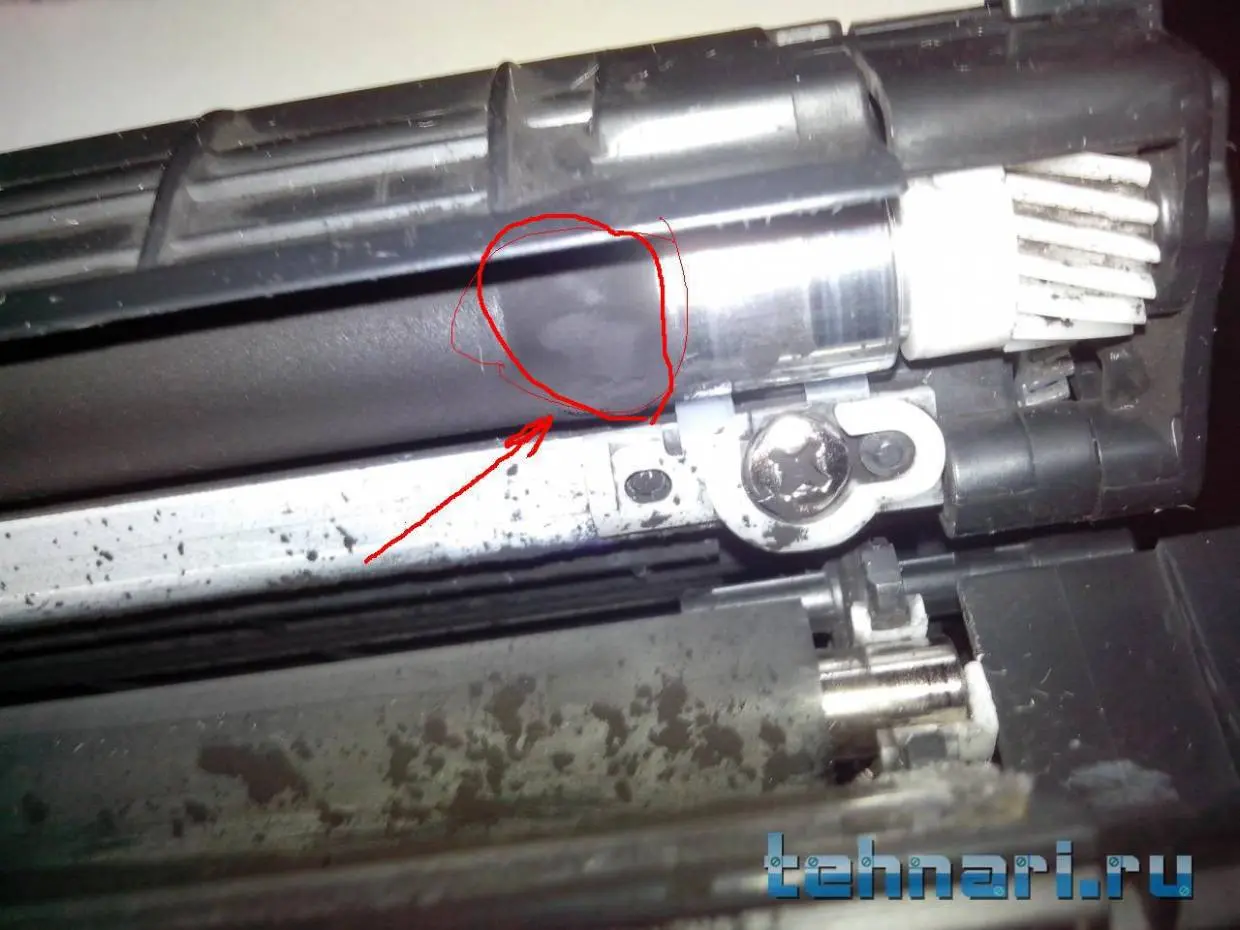

Как устранить дефекты печати? И можно ли без замены частей на новые?

Попробуй магнитник ацетоном помыть, до чистой тряпки.
Судя по фотографиям
1. нужно посмотреть ровность тонера на магнитной оболочке.(разполовинили, прокрутили оболочку и посмотрели) если ровная без наплывов, то все хорошо
2 .ролик переноса заряда (вал переноса)
смотрим его чистоту и целостность. Если ролик мутный, или с наплывами, или с трещинами то его нужно заменить (если картридж был оригинальный и у него родной ролик, то его можно попробовать восстановить путем снятия верхнего слоя. Еще на 3-5 заправок хватит)
3. барабан. Ну это вляд ли. Повторов не обнаруживается(ну или я их не увидел)
Полностью разобрал, почистил посадочные места магнитного вала, сам вал протер начисто и насухо, остальные валы протер, никаких визуальных дефектов на них не обнаружил. После чистки все дефекты печати остались.
Когда уберете магнит с оболочкой, то в месте указанной стрелкой должен быть "провал" дозлезвия. Его нужно аккуратно вывернуть наружу и будет Вам счастье.(Это бывает, как правило, из-за подклинивания угла дозлезвия в фетровый бортик)

Ок, попробую.

А как так получается, что слой вроде как выравнивается, после того, как магнитом проведу, а потом в итоге снова наплывает?
Выравнивать магнитом?.?... Ну извините, я такого ни разу не пробовал. Да и кстати а зачем? Пылесосом собрал лишнее и все.
А наплывает потому как, в случае загнутого угла дозлезвия, увеличивается расстояние между ним и оболочкой. Вследствии чего увеличивается слой тонера.
