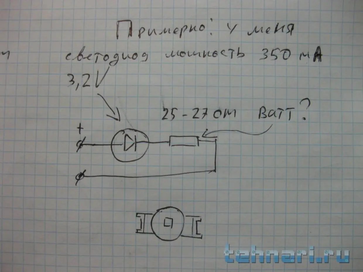

12 вольт, 1 светодиод 3.2v 20ma
ответ:470 ом , а какая мошность резистора????
Как ответ?
P = U*I мощность = напряжение * ток Р = 12Вольт * 20мА = 240мВт = 0,24Вт
Не совсем так: собственно, на резисторе падает 12-3.3=8.8V, откуда P=8.8V*20mA=176mW=0.176W. С учетом "запаса", мощность резистора должна быть не менее 0.25W.
Главное, что результат один!
ТС нужно для запитки одного светодиода ставить гасящий резистор мощностью не менее 0,25Вт
Как ответ мошность?
