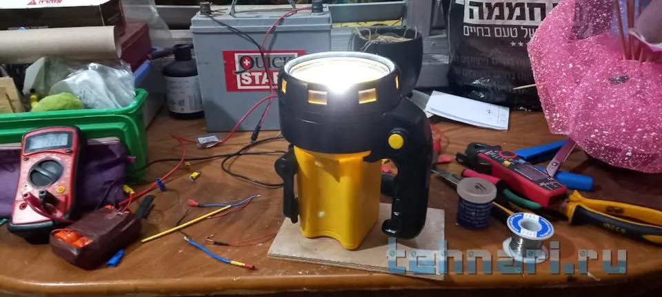

Самодельный фонарик на 12 вольт
И как это проверялось ? по нормальному , вешается нагрузка - треть ёмкости (4А)хотя бы, засекается время за которое свежезаряженный аккум достигнет минимального рабочего напряжения , примерную остаточную ёмкость можно определить , для точного значения немного другие замеры .
Не, я имелл ввиду напряжение не падает со временем.
Кстати, целый день сегодня игрался....
Выяснил что ёмкость квадратного аккума около 10 а/ч
Хотя продавался как 30 а/ч
Блок зарядки поменял на lm2596s-led с индикацией состояния.
Теперь можно увидеть когда ток зарядки падает ниже 0.2А.... настраивается.
А сам ток зарядки настроил на 1А иначе греется слишком.

Хотелось-бы конечно LED на 10W а не на 3W как сейчас.Но тогда светить бадет только час, а не три.
Место для более ёмкой батареи вроде есть, радиатор 10 ватт должен потянуть.
Посмотрим.... может буду переделывать...
А может и нет.....
Чойта я щитать разучился... :))
Трёхваттный светодиод кушает около 1 ампера, при ёмкости аккума 10 А/ч и напруге примерно равной напряжению свечения диода он должен работать 10 часов.
Похоже что так..... значит ёмкость 3 а/ч.....
Совсем какашка.....
Хнык, хнык.....
Надо новый заказывать ?
Всё оказалось проще.
Напряжение заряда надо было сделать 3.6в. а не 3.4в как я почему-то решил.
И сразу заряда стало хватать на 6+ часов...больше не хватило терпения ждать.
