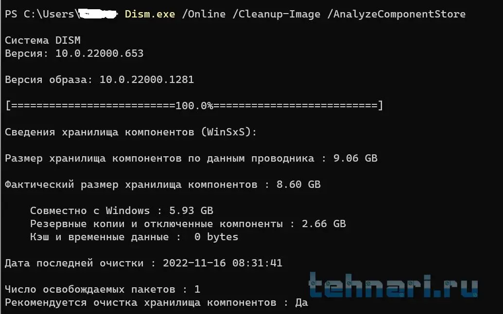

Метры скорее всего ушли в WinSXS, и ни один предложенный метод их не вернëт.
ТС, ищи по этому ключу и чисти папку. Но дело довольно непростое, нудное, долгое и немножко рискованное.
Это вряд ли, файлы DirectX после установки, в основном, сохраняются папку System32, а не в WinSXS. А папку WinSXS можно культурно почистить, не копаясь в ней, в Windows имеются для этого инструменты. Удалить файлы DirectX правильнее будет, запустив деинсталлятор uninst000.exe из папки C:/ProgramFiles/DirectX или папки из установщика игры, можно удалить его из окна "Удаление или изменение программы". Есть ещё сторонние деинсталляторы DX: Perfect Uninstaller, DX Killer 1.0, DX Eradicator, DirectX Happy Uninstall.
Вообще, сомнительно, чтобы DirectX столько места сожрал.

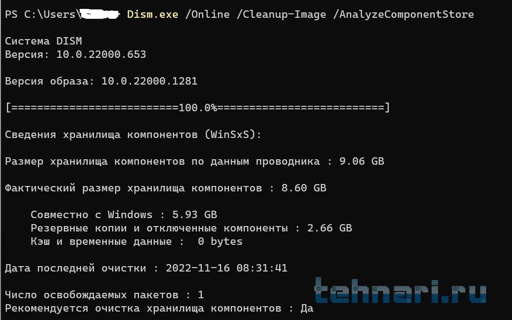

С помощью одного из новых параметров DISM вы можете проанализировать хранилище компонентов, т.е. папку WinSxS.
1 Dism.exe /Online /Cleanup-Image /AnalyzeComponentStore
Очищаем папку WinSxS с помощью командной строки администратора, вводим команду:
2. Dism.exe /Online /Cleanup-Image /StartComponentCleanup
папку WinSxS можно ужать ещё.
3. Dism.exe /Online /Cleanup-Image /StartComponentCleanup /ResetBase
Тут гектары зря занимают место.
Почистив папку WinSxS, лишнее-то мы удалим, но не факт, что удалим именно то, что засорило диск после установки игры.
Трогать папку WinSxS смысла не вижу вообще, ибо через пару дней она так же забивается.
