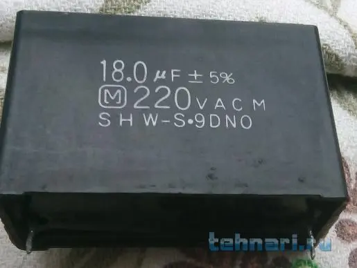

Мне непонятно, рабочий это конденсатор или пусковой? Конденсатор не на 120, а на 220вольтАС, лопухнулся малость.
Вот фото конденсатора.
Пусковой, а 220 Вольт с учётом броска тока.
Номинальное напряжение должно быть равным или больше рабочего, и 220в при сети 110в ни чего удивительного нет, я ставил конденсаторы и по 600в на двигатель работающий от 220в. Конденсатор скорее рабочий, для чисто пускового мало емкости, если на валу нет особой нагрузки, то он будет и пусковым.
Конденсатор после пуска отключается? Нет? тогда рабочий, если отключается, тогда пусковой.
