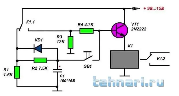

Доброго времени суток. Почитав много чего в инете понял, что схемы и т.п. не мой профиль. Если не трудно подскажите как проще выйти из следующей ситуации.
В свою машину установил светодиоды на подсветку салона. "+" взял с прикуривателя и кинул на обычную кнопку 2х контактную (фиксируемая), а с кнопки "+" кинул на светодиод . "-" взял с того же прикуривателя. На "+" провод взятый с прикуривателя добавил предохранитель на 5а. Установил до кнопки. Все работает прекрасно. Потом купил кнопку нефиксируемую от мазды сх7. 4 провода с новой кнопки 2 на габарит и 2 на включение. Подключил. И тут началась проблема. Ести держать кнопку то свет есть. А как сделать так чтобы при нажатии 1 раз вкл и при повторном выключалось?.
Если кому не трудо подскажите как подключить и желательно на пальцах...... без замудренных терминов. Что надо добавить в мое соединение? Желательно простенькое решение.
Заранее всем спсибо за помощь.
Набрать в поисковике "управление реле одной кнопкой". Одна из ...

Чисто теоретически в той машине от куда эта кнопка должно было стоять такое реде готовое.... или я ошибаюсь ?
ОХ ребята,... ребята! Возьмите микросхему с D-триггерами... КР1533 ТМ8 (4 триггера) или ТМ9 (6 триггеров)...

Если ТТЛ и КМОП для Вас пустой звук, то правильней будет воспользоваться советом Александра и использовать готовое устройство. Кстати, оно работает нормально (у меня как раз десятка с такой кнопкой).
