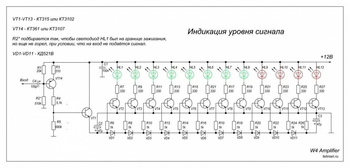

Скорее всего, придется использовать кнопки с двумя раздельными группами контактов, поскольку управляющие контактные группы подключены ко входам АЦП управляющего процессора (то бишь процессор "различает" нужную клавишу через сопротивление). Повесив на эту контактную группу любую дополнительную схему, высока вероятность сбить эту настройку...
да!!!!!!!! и что такоє sa1
SA1 это реле, я его ставил для подключения дополнительного источника сигнала. Печатку могу дать, но она сугубо индивидуальна, и блок со светодиодами находится на другой плате. Многое нужно переделывать.

а без реле можна підключити
а без реле можна подключить
Можно. Нужно его просто исключить из схемы, и всё.
    55.3 KB · Просмотры: 7,561
Да, именно так.
спс але я уже зделал усе работает
толька 12 диод не светит
Проверь транзистор VT13, резисторы R26 и R27 и диод VD11
